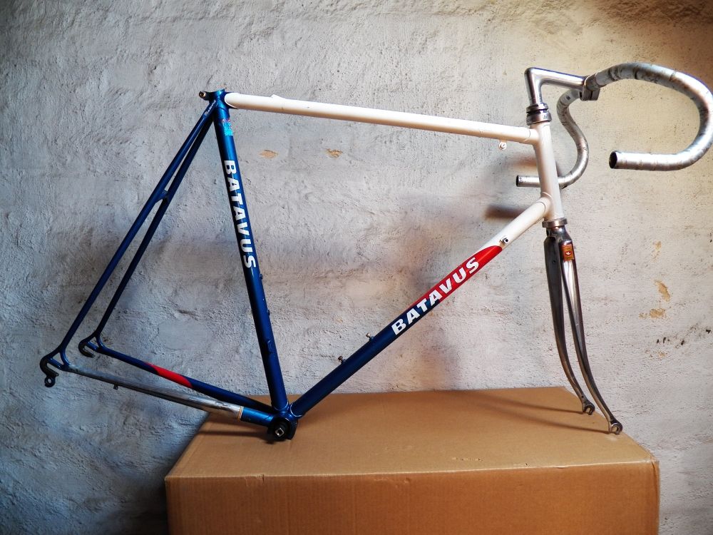

Was machen, wenn der Vorbau klemmt?
Möchte den Rahmen bald mal verkaufen, aber mit dem Vorbau drin stehen die Chancen wohl nicht so gut. Der Konus klimpert schon im Steuerrohr, also daran liegt es nicht. Mit etwas WD40 hab ich es auch schon probiert, allerdings hab ich auch keine Ausrüstung um da mal drauf einzuwirken.
Cola reinfüllen, andere Hausmittel, Gummihammer?
Schon mal probiert, den mit Schonbacken in den Schraubstock zu spannen und mit einem alten HR versucht, den zu drehen?
