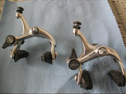

Hi,
kann mir einer sagen, wozu dieser schwarze Plastikhebel seitlich an dieser Bremse gut ist?
Wenn ich den nach unten stelle, zieht sie sich zusammen. Ist der nur für den Radausbau gut oder muss der Hebel in eine bestimmte Dauerstellung?
Hat jemand einen heißen Tipp, wie ich die Bremse am besten eingestellt bekomme?
Die zieht mir leider immer leicht zur Seite, egal, was ich bisher versuch habe...

Hi,
Danke.
Wenn Du die öffnest, lockert sich der Bremszug, die Bremsgummis entfernen sich von den Felgen und du kannst das Rad herausnehmen.
Hi,
Danke.
Hebel runter, Bremse zu, fahren, Hebel hoch, Bremse offen, Rad ausbauen z. Bsp, nicht fahren.
Einfach etwas weiter zur anderen Seite anstellen, zu der du zuschraubst und in der Endstellung passts dann.
Aber braucht etwas Geduld, ja..
