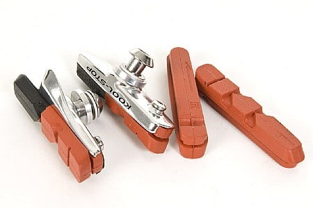

So weit ich mich erinnere, kann man diese Gummis nicht austauschen. Nimm doch sowas hier, sieht gut aus und bremst um Längen besser:
Alternativ kannst du dir ja alte Campa Bremsschuhe besorgen und die mit Kool Stop Gummis füttern
Die KoolStop Beläge kann ich auch nur weiterempfehlen
Ich schwör ja auf diese hier, auch wenn unsere Nachbarn gerade in meiner Gunst gesunken sind.
Ich schätze Ihr habt recht, wenn ich das Rad fahren will, muss ich mich von den alten Bremsschuhen wohl verabschieden. Naja, die werden dann fürs im Fenster ausstellen wieder montiert.;)
