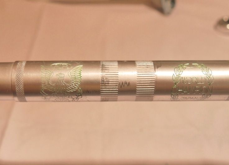

Hat jemand eine Idee, wie man sehr feine und flache Gravuren an Lenkern ausmalen könnte?
Wenn ich die Farbe auftupfe etwas trocknen lasse und dann mit Terpentin rübergehe ist jedes Mal alles wieder weg.

Das ist ziemlich schwierig
sehr schwierig ist es am Lenker weil die Gravuren nur sehr oberflächlich sind, da nimmt man beim wischen die ganze Farbe wieder weg, mit viel Mühe bleibt ein "Hauch" von Grün
Ich habe das nach dem aufpinseln etwas antrocknen lassen und dann mit einem möglichst glatten Lappen OHNE Lösungsmittel abgewischt. Den Lappen habe ich über einen Schleifklotz gespannt.

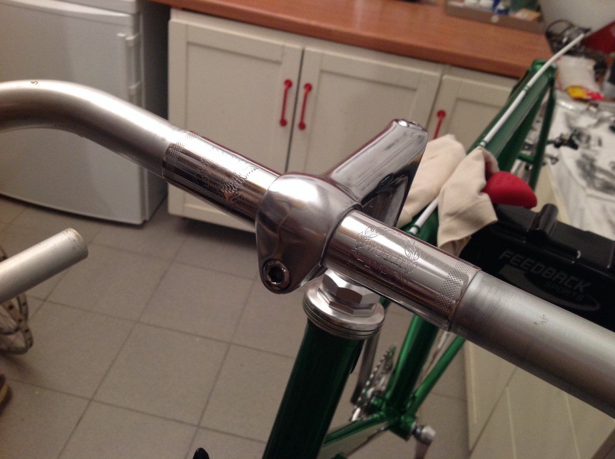

GANZ WICHTIG, erst den Vorbau über den Lenker und dann die Farbe
Den Vorbau habe ich Dank der Tipps aus dem Forum (Vorbauschaft in Schraubstock eingespannt, Vorbau mit 2 Holzkeilen geöffnet) einigermaßen über den Lenker geschoben bekommen. Leider hatte ich kurz vor der Lenkermitte zu wenig Geduld und hab mit die Gravuren auf dem Lenker zerkratzt :mad::mad::mad:
Also noch mal schleifen und polieren. Leider sind die Gravuren jetzt so wenig tief dass sie fast keinen Farbe mehr aufnehmen.
