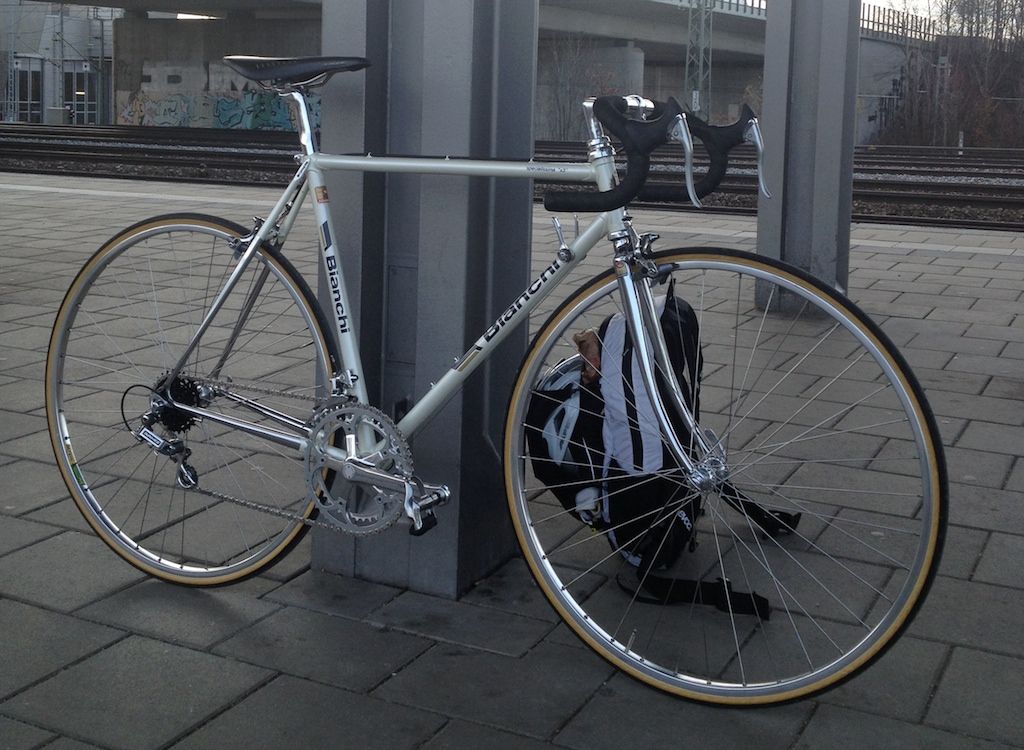

Das Rad hat es in der kleinen Größe per se ja schonmal schwer .. dazu der tiefe Sitz des Vorbaus (Rahmen eine Nummer zu groß?) .. nicht die allerbesten Vorraussetzungen. Das ganze erschlägst Du dann noch mit den hohen Profilen und dem unfassbar klobigen Sattel, da stimmt am Ende keine Proportion mehr, das Ding sieht aus wie ein verbasteltes Jugendfahrrad, was "auf Vorrat" mit Wachstumsperspektive angeschafft wurde. Beim zweiten gezeigten Aufbau passen die Laufräder schon viel besser, niedrig bauende Kastenfelgen in silber oder schwarz fände ich vermutlich noch besser weil sie dem filigranen Rahmen noch mehr "Luft" gäben. Der Sattel bleibt in Form und Volumen ein Unglück, auch in der variierten Farbe. Zum Lenkerband finde ich einfach keine Worte, die nicht irgendwann vor Gericht gegen mich verwendet werden würden. Ich würde einen schwarzen Flite oder SLR montieren und ein weißes, perforiertes Lenkerband wählen .. alternativ ein weißes Korkband. Der Hauch von Rosa am Rahmen fällt in den Fotos praktisch nicht auf, ich würde mich da nicht in den Gedanken von einem farbigen Stück Zughülle verrennen .. die sieht auch nur aus, als wäre sie grad noch über gewesen .. auch in pink.
??? Wie kann denn ein Vorbau zu tief sitzen? Es gibt nur drei Positionen, die Richtige, die gerade Nochakzeptable (bis +2cm) und die Völliginakzeptable (alles über +2cm)
Hm, nee. Mit 54 eigentlich genau passend bei SL 81. Ich fahr beizeiten sogar gern noch etwas kleinere Rahmen, weil sie meist wendiger sind.
Na ja, ganz ehrlich empfinde ich den Concor Supercorsa jetzt auch nicht unbedingt als ein Musterbeispiel an Filigranität, aber "klobig" sieht er für mich mindestens genau so wenig aus.
Bei den Atlanta 1996 bin ich mir wie gesagt auch nicht wirklich sicher, aber, hey: sie passen zeitlich optimal an den Rahmen - nen DeRosa Professional SLX von 93/94 und Campa Felgen von 1996…
Der Cinelli Volare SLX in Form und Volumen ein Unglück?
Das Lenkerband können wir als geklärt ansehen. Wie gesagt: ich fahr ungern ohne, und nen rotes wollte ich dann auch nicht dran machen. Nen Flite fänd ich persönlich allerdings an dem Rad ziemlich unpassend, da es zwar de facto nen Youngtimer ist, aber im klassischen Look, und auch ohne STI - da sollte auch der Sattel eher klassisch bleiben.
Der "Hauch von rosa" am Rahmen macht dagegen für mich einen Großteil des Charmes vom Rad aus, wie eigentlich immer: die Details machen es. Rund wird es deshalb für mich erst, wenn der Anbau/Aufbau derartige Details wieder aufgreift, denn seien wir doch mal ehrlich: wenn wir die Details weglassen, Muffenformen genau so wenig beachten wie Lackier-Absätze am Hinterbau-Chrom, die Gravuren und die winzigen Unterschiede am Bremssteg…dann könnten wir auch Räder von der Stange fahren und und beim Aufbau grad noch zwischen schwarz und weiß entscheiden.

Echt, so heftig? Ich persönlich bin mir gar nicht so sicher, ob es nicht einfach nur seine Andersartigkeit ist, die ihn so prätentiös wirken lässt. Seien wir doch mal ehrlich: ein Großteil der Sattel aus der Ära ist sich in der Form recht ähnlich. Mal mit nem Geierschnabel, mal ohne, mal etwas weiter runter gezogenen Flanken, mal flacher bauend. Herausstechen tun da nur wenige: der Rolls wegen seiner Nieten, ein paar Kapriziosen wie zB der Iscaselle "Giro d'Italia", und eben der Volare SLX.
Der Rolls ist ein Standard (geblieben) aber die Anderen sind eben das, was ich grad zum Iscaselle schrieb: Kapriziosen. Sie fallen auf. Weil sie eben anders sind.
Zugegeben: ich find den Volare SLX auch seltsam, von der Anmutung her. Aber er hat was - wenn man sich mal an ihn gewöhnt hat. Zumal er sich wirklich bombig fährt, was jenseits der 80Km jede optische Unsicherheit wett macht… :)
Ich fragte ja auch, ob Dir dieser Rahmen vielleicht eine Nummer zu groß ist
An diesem kleinen Rad ist er das .. unbedingt .. nimmt dem ganzen jeden Hauch von Sportlichkeit und läßt das Rad plump wirken ..
Grundsätzlich richtig, ich mache mir auch sehr viele Gedanken wenn ich ein Rad aufbaue und probiere auch immer einiges aus. Wenn es Dich glücklich macht, wird die kleine Farbstrippe ein stimmig aufgebautes Rad nicht kaputt machen, es hilft aber auch nicht und "wirkt" eben nur in Deiner Theorie .. nicht faktisch, da stört es eigentlich nur. Komplett anders sähe die Nummer aus, wenn Du z.B. Lenkerband und Speichennippel in Rosa wähltest ..
Lenkerband in Rosa? Ich glaub, wir haben unterschiedliche Definitionen von "Details". Das Lenkerband ist schließlich mit dem Sattel der großflächigste Teil der Anbauteile, weshalb ein rosa Lenker in meinen Augen zu deplatziert wirken würde.
Wenn Du Dir mal die Fotos vom Rahmen in meinem Album anschaust, siehst Du, dass auch ein bisschen türkis/grün im Schriftzug ist. Das habe ich zB an den Alu-Quetschhülsen an den Zugenden wieder aufgenommen. Von den Proportionen her kommt da dann eine rosa Zughülle eigentlich recht gut hin, finde ich.
Also nochmal auf Start: Anbauteile in weiß, quasi als abgesetzte Satelliten um den schwarzen Rahmen herum, oder Anbauteile in schwarz, um sie mit dem Rahmen zu verbinden?
Bei Letzterem hab ich ein wenig die Befürchtung, dass es zu langweilig wirkt. Ersteres war ja meine ursprüngliche Idee, allerdings kommt da dann wieder das oben geschriebene "Problem" des Lenkerbands ins Spiel, das in weiß irgendwie seltsam aussehen dürfte… :confused:
T-lo: Interessant, dass Deine Sattelstütze so tief sitzt wenn es RH 54 ct ist und Du eine SL von 81cm hast. Ich fahre auch 54er Rahmen und habe nur eine SL von 79cm. Bei mir ist die Sattelstütze deutlich weiter ausgezogen. Bist Du Dir da sicher mit den 81cm? Ich bin ja nur 1,68 groß ...
Bei mir sind nach dem Aero Bereich noch ca. 2cm des runden Teils der Stütze zu sehen. Ich glaube so ist es auch in etwa gedacht. Von Mitte Tretlager bis OK Sattel sind es genau 70cm. Wenn Du auf dem Sattel sitzt, sollte Deine Ferse das Pedal berühren, wenn der Arm so steht, dass er eine Verlängerung des SR ist, also nicht senkrecht!
RH 54 und meine SL 76 ergeben einen sehr "klassischen" Auszug. Aber was will man machen. :rolleyes:

Na ja, es sieht halt für heutige Verhältnisse etwas 'disabled' aus, wenn man einen Rahmen auf nicht allzu lange Beine einstellt. Aber Wohlfühlen zählt, mit kleineren Rahmen und kürzeren Oberrohren kann ich auch nicht fahren. Mit der Optik und dem Spott (Firmgeschenk mit Wachstumsvorrat) kann ich leben.
attachment.php
Seltsam, beim Pipi wirkt das gar nicht mal so schlimm wie beim Freddy.
Das sieht wirklich etwas "merkwürdig" aus:
Bei großen Rahmenhöhen kann ich mir vorstellen, daß die Sattelstütze eher
weiter unten ist, weil die Oberrohrlängen ja generell eher relativ kurz waren.
Demensprechend kurze Sattelstützen waren bei den üblichen Herstellern im Angebot.
Hier sieht es so aus, als ob der Rahmen jeweils etwas zu groß geraten ist.
Die jeweiligen - kurzen - Vorbaulängen unterstreichen das.
Im zweiten Bild dürfte der montierte Vorbau doch nicht länger sein als 90 mm sein, oder ?

Beim Freddy ist es etwas auffällig, beim Pipistrello wirkt es eigentlich ganz gut wie ich finde. Liegt wohl daran, dass der Sattel beim Freddy so hoch ist.

T-lo: Interessant, dass Deine Sattelstütze so tief sitzt wenn es RH 54 ct ist und Du eine SL von 81cm hast. Ich fahre auch 54er Rahmen und habe nur eine SL von 79cm. Bei mir ist die Sattelstütze deutlich weiter ausgezogen. Bist Du Dir da sicher mit den 81cm? Ich bin ja nur 1,68 groß …
Ich sag es mal so: wenn ich in den vergangenen Jahren weder gewachsen, noch geschrumpft bin, bin ich mir sehr sicher, was meine Schrittlänge angeht. Allerdings bin ich mir nicht sicher ob Deine Sattelstütze "deutlich" weiter ausgezogen ist, denn meine hat auch etwa 11cm Auszug, was bedeutet Aero-Bereich plus 1cm.
Rechnet man jetzt RH 54 m-m, also RH 55.5 m-t plus der 11cm, kommt man auf 66.5cm zuzüglich Sattel-Bauhöhe ab Mitte Tretlagerwelle, was etwa die fehlenden 3.5cm zu den 70cm sein dürften.
