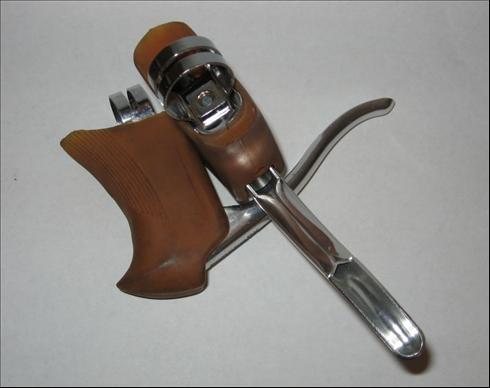

Nein, hab keine AX Hoods. Könnte aber welche bekommen. Weiss jetzt eben nicht ob die AX auf meine EX Bremse passen. Sicher dass die nicht rauf passen?

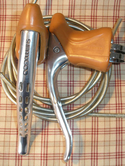

Du darfst vergleichen: Die AX sind Hebel für die Zugführung am Lenker, die EX für Wäscheleinen. Folglich brauchen die dazu an der Spitze ein Loch. Bitte schneid das nicht in die AX Hoods. Passen da nicht auch Saccon oder so?
Aja stimmt, die AX waren ja die aerodynamischen.... Verdammt! Der tag hätte SO gut werden können :(
Frag mal bei karachus nach, der hat 600er AX Hoods abzugeben....
