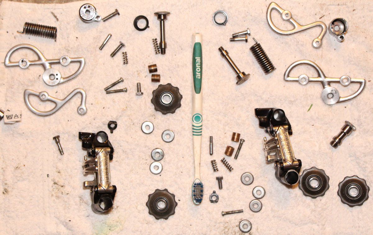

Kann mir mal einer helfen? Ich habe grade beide Super Record 1. Gen Schaltwerke komplett zerlegt. Jetzt ist mir aufgefallen, dass eine der beiden Federn der Schrauben, die den Anschlag begrenzen kürzer ist. Aber welche? Und wieso? Heißt das, dass diese Schraube normal immer weiter reingedreht ist?
Die Zahnbürste solltest Du wechseln!
Wo ihr schonmal dabei seid, wofür sind die zwei Aufnahmen für die Schaltwerksfeder gedacht? Wann benutzt man welche und wieso und überhaupt? Hat mein einfaches Nuovo-Record auch.
