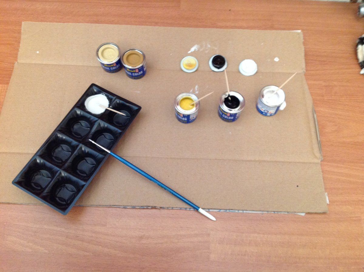

Noch mal zum leidigen Thema Lackabplatzer: Was gibs da für Alternativen zu Nagellack, wenn nur sehr kleine Stellen ausgebessert werden sollen?
Und vorher schön die Pralinen aufessen:p
