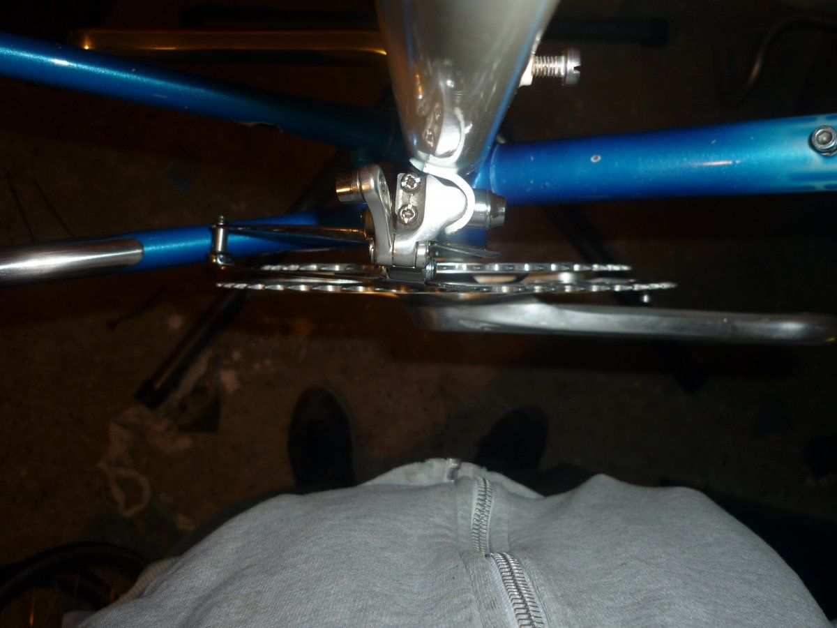

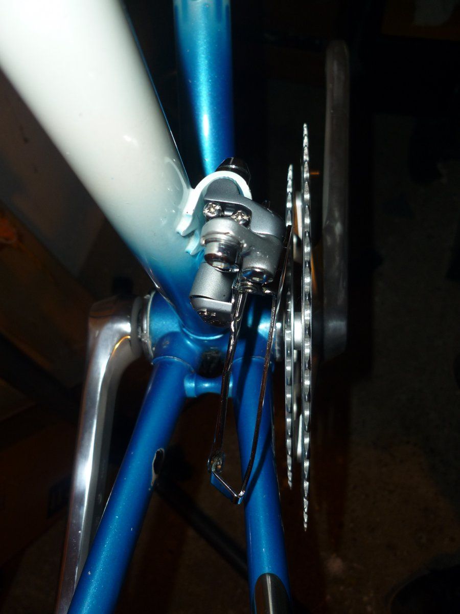

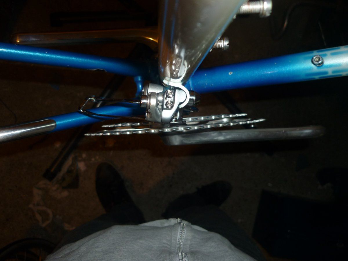

Und leider gleich die nächste Frage hinterher, was ist hier kaputt und wie kann ich das reparieren?
2 Umwerfer, gleiches Problem, irgendwas ist da schief, oder gehört das so?
Wenn Deine Frage ist, ob die mit dem Rahmen abschließen müssen ist die Antwort ja. Und dass die manchmal nicht so leicht draufgehen kenne ich auch. Mit einem Hammer würde ich aber lieber nicht draufhauen. Eher mit Schraubzwinge oder so aufpressen.
Das ist die Frage, ja ;) Danke!
Sieht so aus als verkeilt sich die Auflagefläche der Umwerfer schräg im Anlötsockel. Wenn man den Umwerfer nicht gerade anschrauben kann (Blech sollte in etwa parallel zu den Kettenblättern stehen), dann kannst Du dir entweder eine Art Unterlegscheibe bauen oder die Anlötaufnahme etwas aufbiegen. Als Unterlegscheibe eignen sich z.B. die länglich rechteckigen Unterlegscheiben von den Look Pedalplatten. Eleganter wäre aber vorsichtiges Aufbiegen (aber nur wenn es tatsächlich schief ist!!).
Das klingt ja nich gut... wie stell ich denn am besten fest, ob die Antlötaufnahme tatsächlich schief ist?
Wenn Du den Umwerfer parallel zum Kettenblatt einstellen und festschrauben kannst, dann sollte alles in Ordnung sein.
Wenn sich verschiedene Umwerfer, wie bei Dir, nicht gerade festziehen lassen, legt das den Verdacht nahe, dass die Aufnahme an Deinem Anlötsockel schief ist.
Das is ja ne schöne Bescherung :(
Aufbiegen traue ich mir eher nicht zu, da ist die Gefahr mehr kaputt als heile zu machen am Ende wahrscheinlich doch recht hoch... zumal ich noch nie irgendwas aus Stahl verbogen habe...
Noch eine Idee für passende Unterlegscheiben? Pedalplatten hab ich grad keine. Im Prinzip sollte dann jede längliche Unterlegscheibe funktionieren?
keine falsche Scheu, einfach ran und so weit biegen, bis der Umwerfer gerade steht. Da passiert nichts.
...man sollte allerdings nicht gerade am Käfig des Umwerfers zum Biegen ansetzen. Versteht sich eigentlich von selbst, aber wer weiß...
