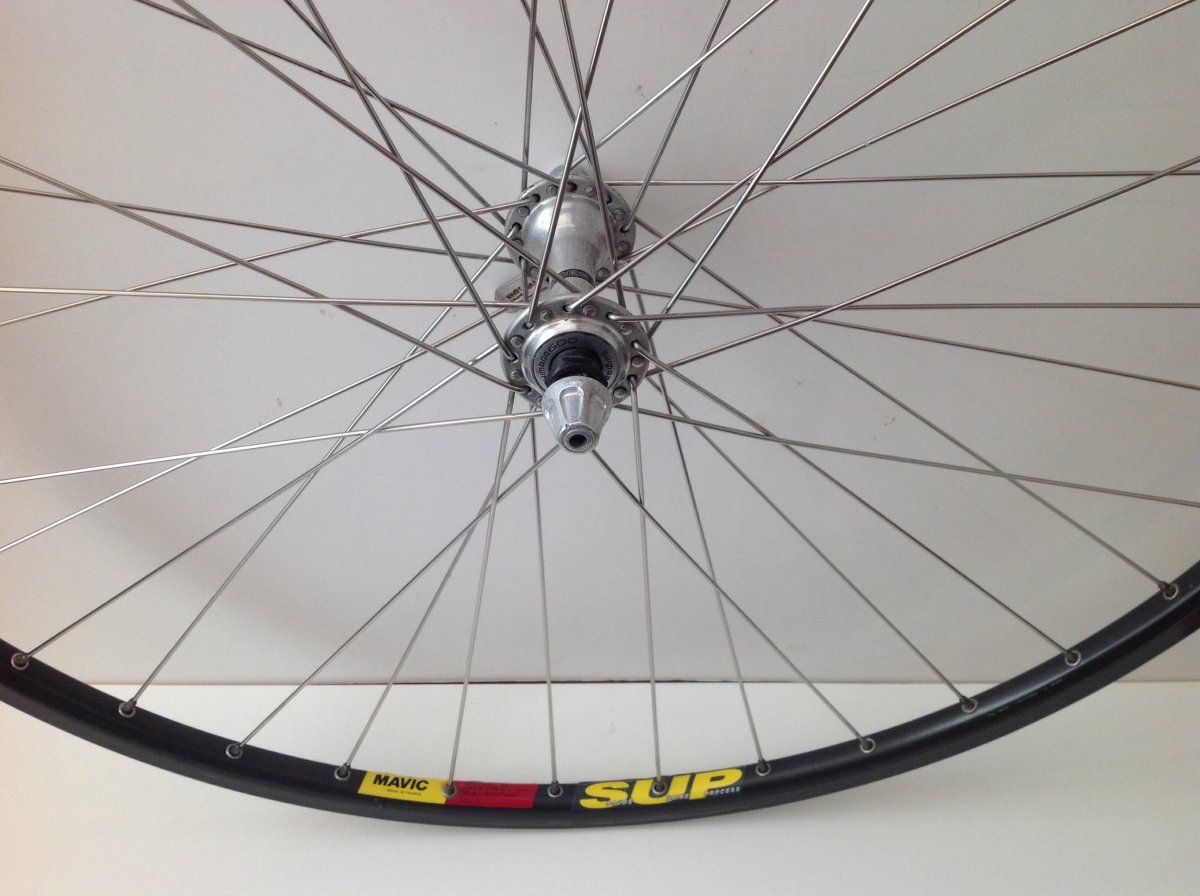

Ich bräuchte mal eine Beratung, passt eine Mavic SUP zeitlich an ein Rad mit Arabesque Gruppe?

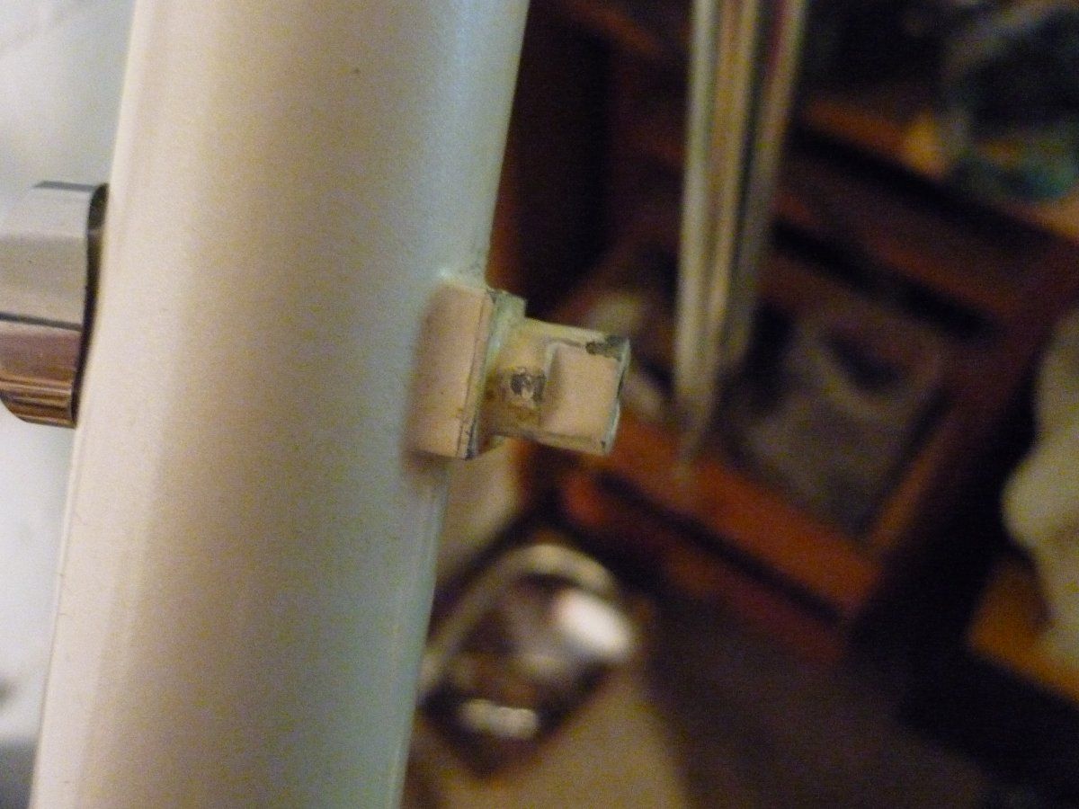

Wenn Deine Frage ist, ob die mit dem Rahmen abschließen müssen ist die Antwort ja. Und dass die manchmal nicht so leicht draufgehen kenne ich auch. Mit einem Hammer würde ich aber lieber nicht draufhauen. Eher mit Schraubzwinge oder so aufpressen.
Also weder Schraubzwinge noch leichtes Hämmern mit Fortsatz bringen mich hier irgendwie zum Erfolg...
Hier mal Problem und Sockel:
Mehr geht auf beiden Seiten nicht. Der Sockel ist doch nicht ungewöhnlich breit, oder?
Eigentlich kannst Du aber davon ausgehen, dass die Shimano Teile genormt sind und keine allzu
großen Toleranzen haben. Ich würde einfach mal den Lack am Anlötsockel entfernen und sehen,
ob es dann passt.
Manchmal verhindert auch zu viel Lack das einfache Aufsetzen. Hat der Rahmen mal neuen Lack bekommen? Aber selbst mit Originallack wäre es denkbar. Vorsichtiges abfeilen des überschüssigen Lackes am Sockel hilft.
