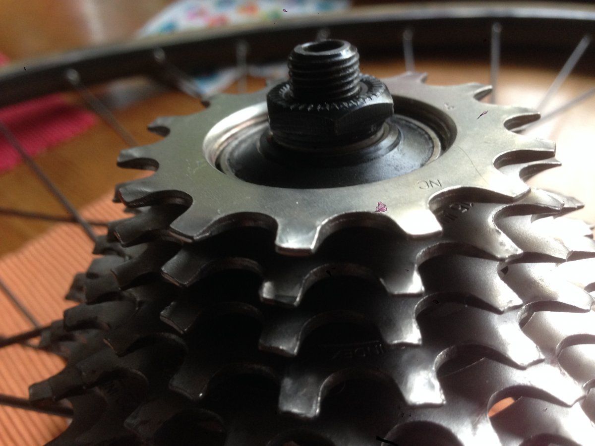

ich bins wieder mit meiner Nabe. :mad:
Als ich gerade die Kassette festmachen wollte, habe ich mich gefragt ob das so richtig sein kann...
Habe das erstmal nur so fest es geht mit der Hand angezogen. Zwei, drei Gewindegänge lies sich das Abschlussritzel drehen aber viel weiter dürfte es sich doch nicht drehen lassen oder?
Hat mir da jemand einen 6-fach Freilauf mit einer 7-fach Kassette verkauft?
Wie breit sind denn die Spacer?
Bei 7-fach liegen die bei 3,1mm.
Zieh das Abschlußritzel mal satt fest und schau mal, wie es dann aussieht...
Laut meinem scheiß Digital-Messschieber haben die Spacer so 3,2mm... Auf allen steht aber ein 7s. Ok, dann muss ich morgen früh abwarten - habe keine Kettenpeitschen hier...
Denk dran, ein bisschen Fett ans Gewinde zu geben.
Der Kranz wird auch, wenn er fest angezogen ist, etwas über die Stirnseite des Freilaufkörpers hinausstehen.

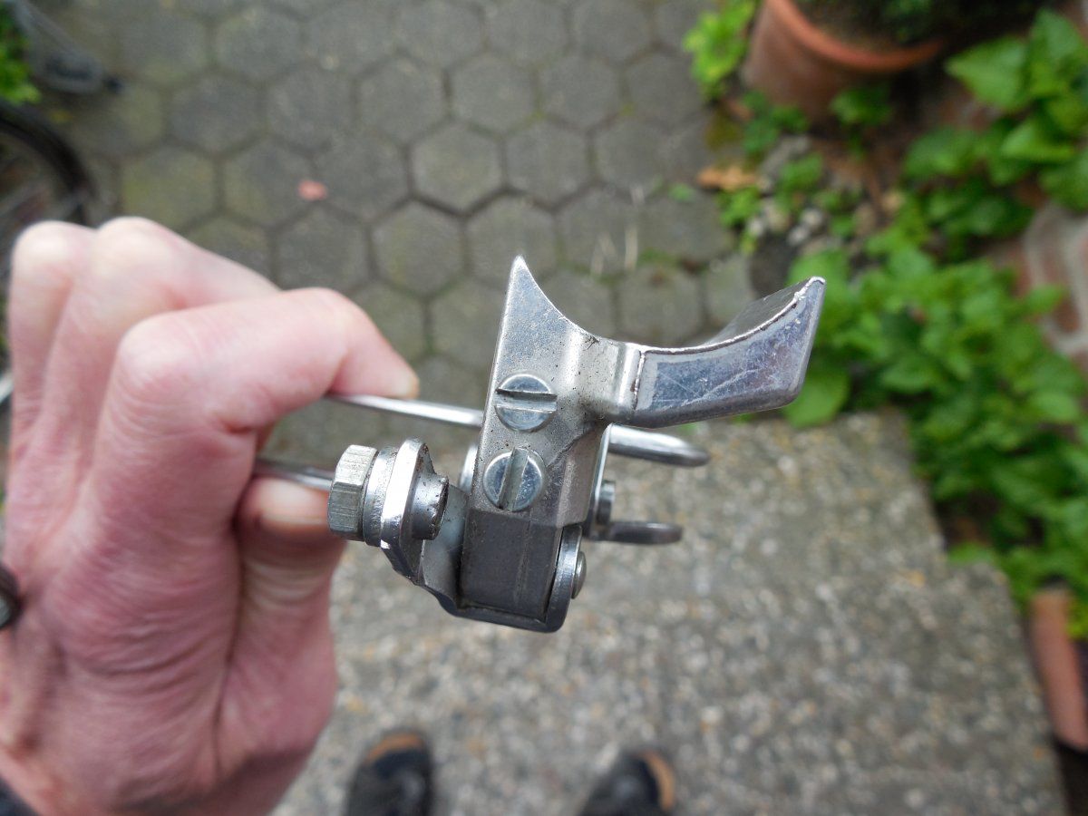

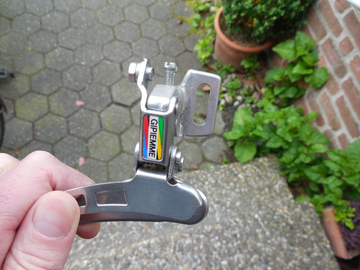

Der wurd mir als Anlöt verkauft. Grad mal drangehalten. Iwie keinen blassen Schimmer, wie das gehen soll, passt so gar nix.. Die Rundung am Umwerfer passt schon eher aufs Sitzrohr.
Die Schellenversion (hab ich auch, eine zumindest) sieht aber wieder ganz anders aus. :confused:
Sieht aus wie eine Umwerfer Befestigung für einen französischen Rahmen (z.B. das Peugeot von Chris-NRW weiter unten).
Ok, danke euch.
(Hätt ich diesen Scheiss mit den alten Kisten doch bloß nicht angefangen. :crash:)
Na hilft nix, weitersuchen. :)
