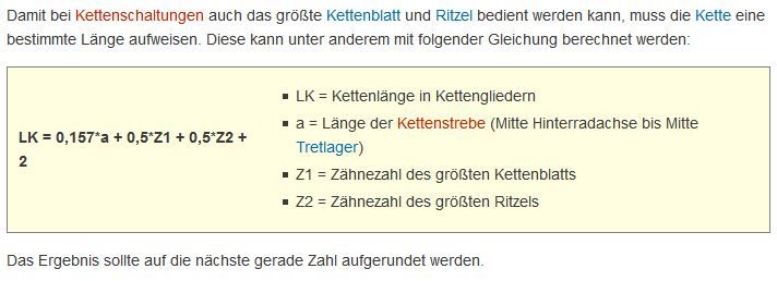

hey Leute, cool hier . vielen Dank für die Tipps. Aber geht es nicht auch, wenn man die neu Kette auf dem Boden neben der alten vergleicht und danach ablängt oder liege ich da falsch. Ich allerdings fahre vorne sehr schaltfaul und ( nur auf dem großen Blatt). Daher fahre ich bei meinen kleinen Hügeln hier schon mal auch auf dem hinteren Blatt zusätzlich groß. Das mit dem Rückenwind kann ich übrigens bestätigen. Irgendwie war es eben absolut langweilig. Also entweder windstill oder leicht von vorn.
hey Leute, cool hier . vielen Dank für die Tipps. Aber geht es nicht auch, wenn man die neu Kette auf dem Boden neben der alten vergleicht und danach ablängt oder liege ich da falsch. ...
So hat man das vielleicht vor 30 Jahren gemacht :D
Versuch´ es mal hiermit:

hihi, na da werde ich wohl bei meinem "Freundlichen" auf Granit stossen. Er war schon angefressen, als ich Ihm gesagt habe, ich habe mir neue Pedale übers Netz geholt und montiert. Da ist er echt eigen, nach dem Motto "Bring das Rad her und ich montier ne Kette drauf". Aber sonst ist er schon nett. Danke für die Formel. Hab sie schon abgespeichert und werde sie anwenden.

Bei dieser Formel fehlt die Herstellerindexkorrektur - das führt zu ganz falschen Ergebnissen - das sollte ein
*Titankohlefaserverbundwerkstofftretlagerunterbodenspezialdoppelzugführungsplattenfahrer* eigentlich wissen :D ;) :D
