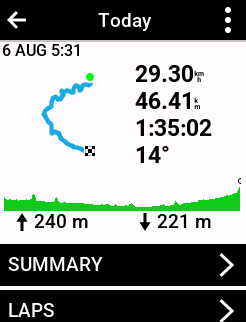

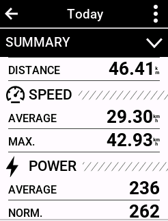

Knapp vorbei ist auch daneben ... aber den 30er Schnitt hol ich mir dieses Jahr noch!
