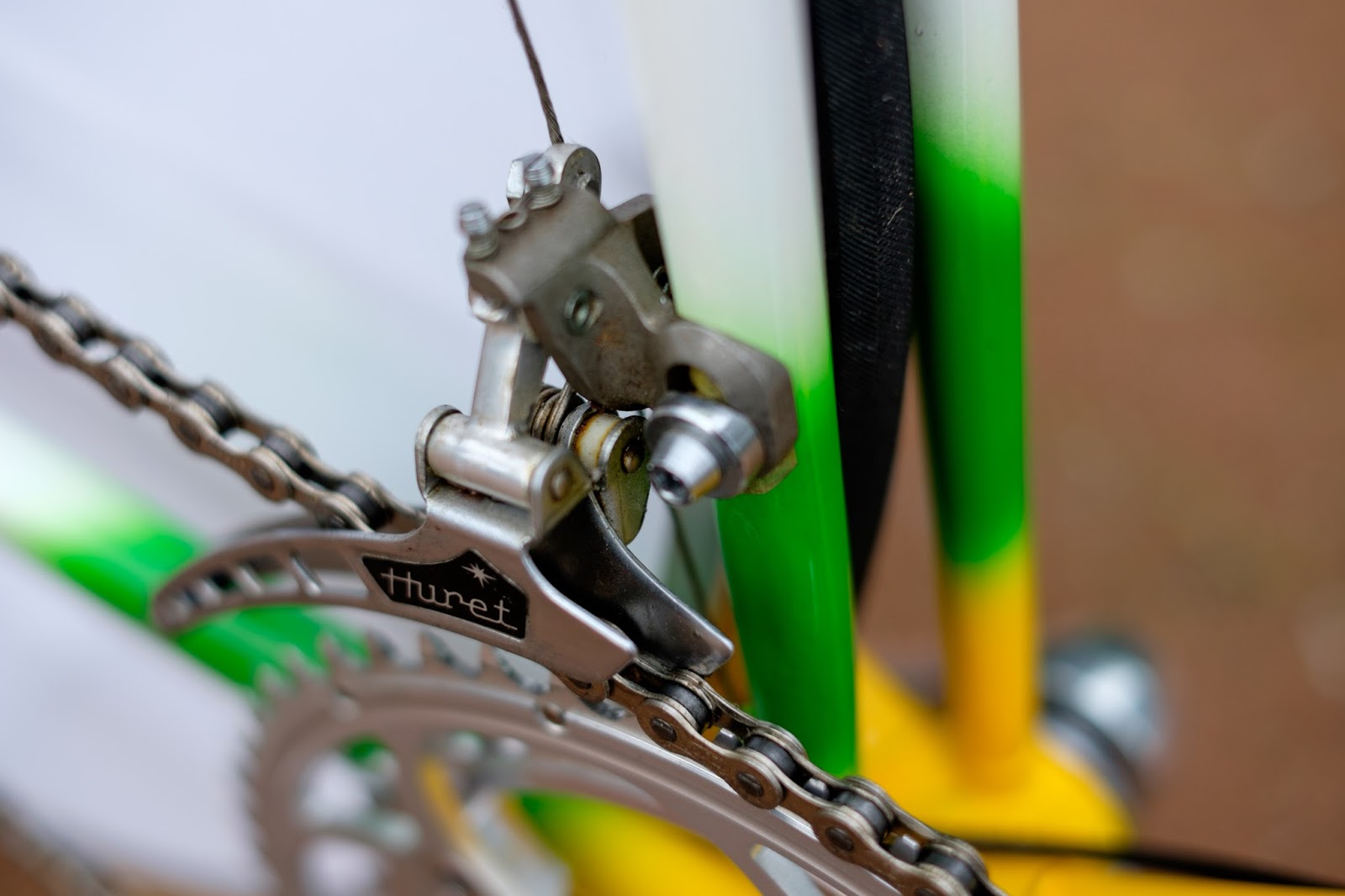

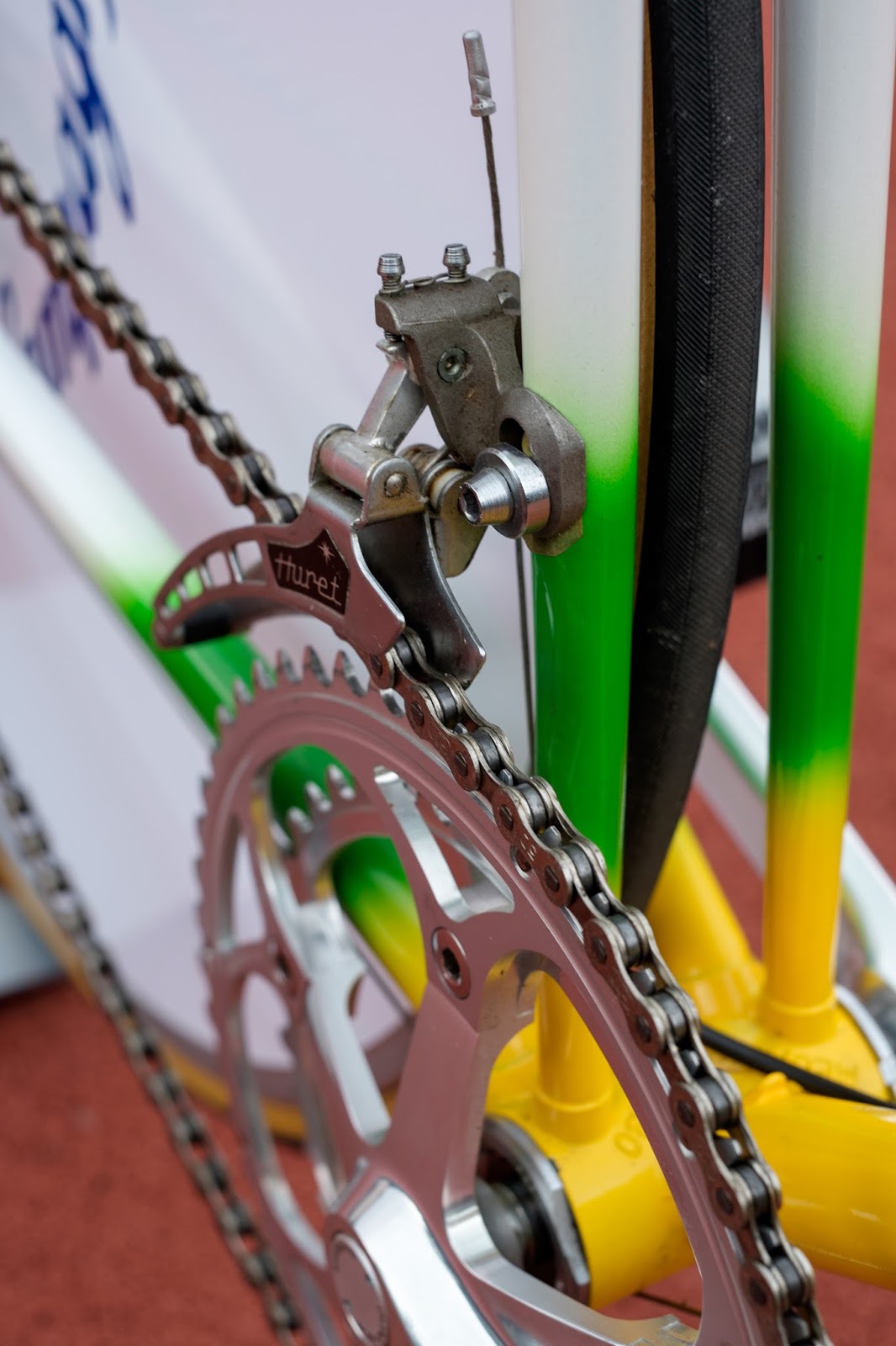

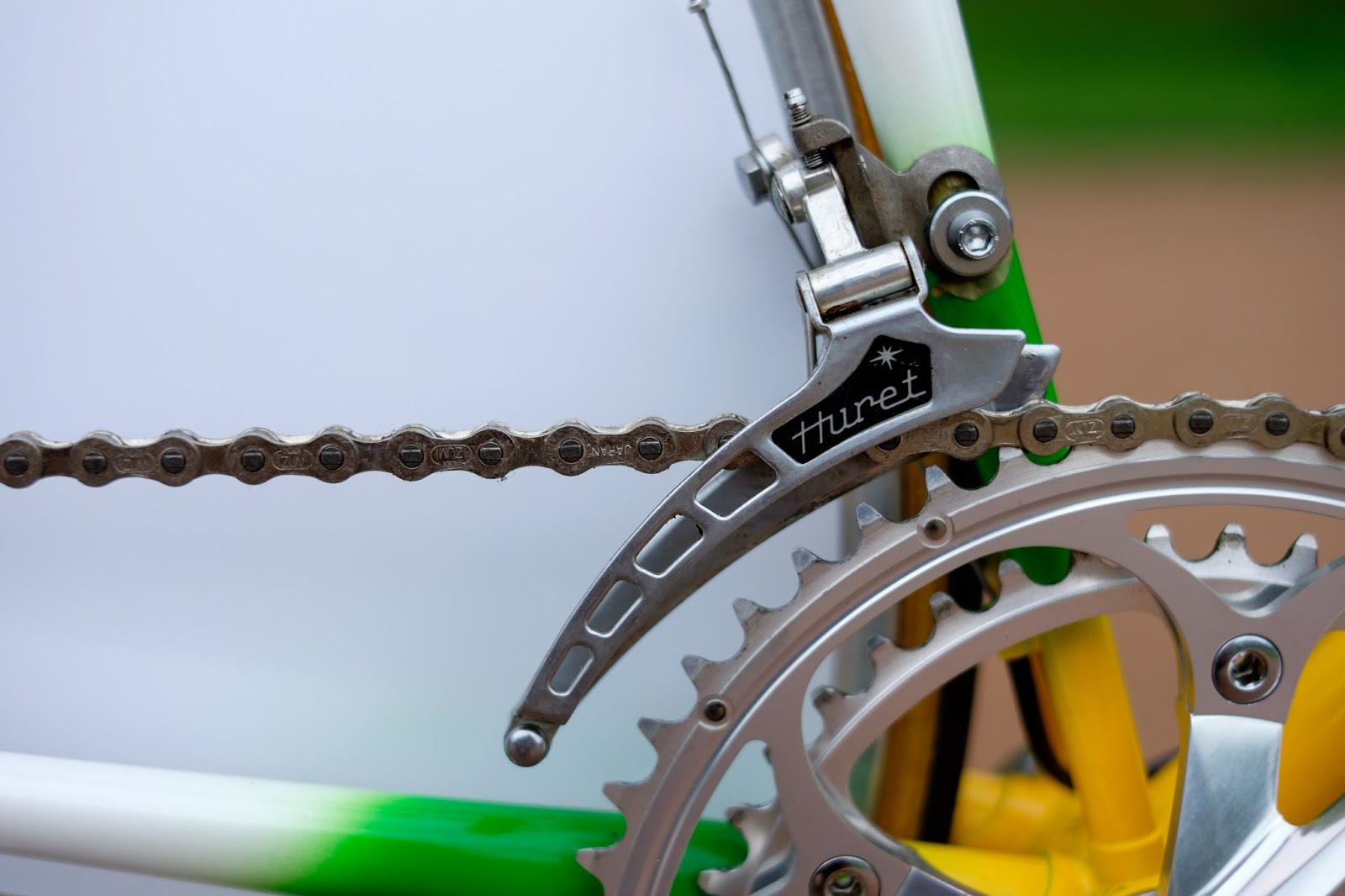

zweite Frage Umwerfer, es hieß ja dafür braucht man diesen speziellen Huret, ich denke aber das man den Mavic auch verbauen kann? wie hast du das gelöst @morda und hast du ein Werkzeug für den Mavic 310 Steuersatz?
Es passt wirklich nur der Jubi UW, die Mavics kommen net weit genug ans Sitzrohr ran - hab auch schon bissl im CAD probiert.
Sattelstuetze selber baun sollte keen Akt sein, musst halt nur guckn, dass de eine mit nach hinten versetzter Klemmung bekommst.
Den 310 Vorbau kannste mit nem nornalen Inbus schraubn, fuer den 310 Vorbau hab ich n WZ, geht aber aich mit Zange und Lederriemen.
Passt der bei dir von der EB-Höhe rein, bei mir is der Gableschafz zu kurz und es wird wohl der Delta werden.

durch das splittube steht das sattelrohr sehr weit aussen, die normalen uw sind ja fuer sowas garnet ausgelegt.
wird wahrsch auf ne neukostruktion hinauslaufen, nur die halteplatte vom mavic anpassen wird net reichen, da auch die umlenkpunkte anders positioniert werden muessen. mir wars zu aufwendig.

hm naja ist die frage ob es aufwändiger ist diesen Umwerfer zu beschaffen?
hat jemand vllt mal Detailaufnahmen davon? oder gar einen über ?
bzw mich würde der vergleich zwischen dem Jubi und eben dem speziellen für Meca umwerfer interessieren.

Umwerfer, ich würde gerne Versuchen, den Mavic umzustricken, es sei denn jemand hat so einen Jubilee rumliegen,
könntest du mich sonst mit stp daten oder ähnlichem an deinen Bemühungen teilhaben lassen @morda
