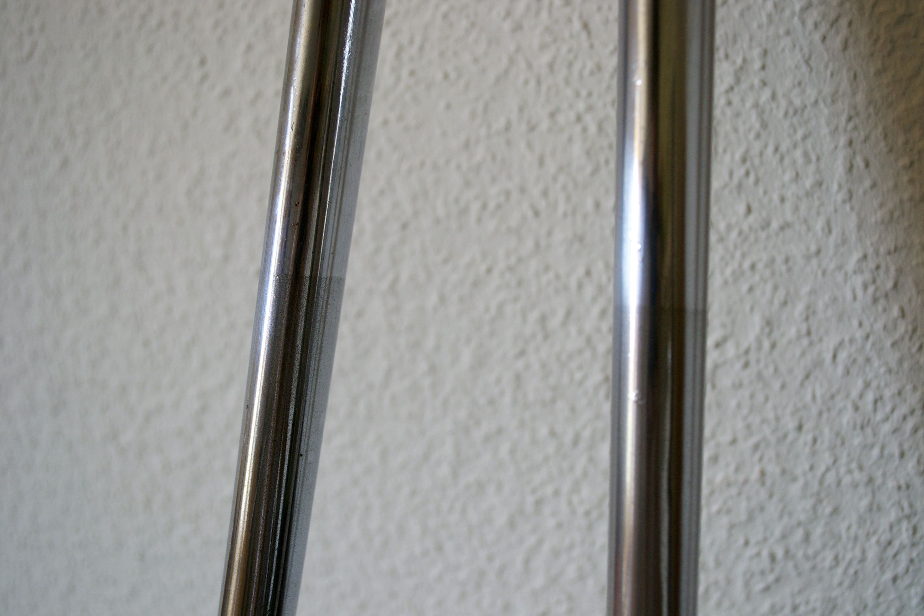

Jedenfalls reinige ich im Moment die Gabel und mir ist bei der Reinigung etwas aufgefallen: die untere Hälfte der Gabel korrodiert. Es zeichnet sich genau eine Grenze ab, auf beiden Zinken der Gabel - genau auf selber Höhe. (siehe Foto)
Meine Frage: Wie bekomme ich diese wieder weg? Polierpaste hat nichts gebracht.
Es sieht fast so aus, als sei die Gabel nur zur Hälfte in ein Bad mit einer Schutzbeschichtung getaucht worden.
MfG, Felix

Hallo felixus...:) Vorsicht, gefährliches Halbwissen oder noch weniger ! Aber ich meine, bei vielen Kogas ist die Gabel vorne ca. zur Hälfte lackiert....oben, nach unten verchromt. Könnte mir vorstellen, dass genau dass diese genaue Trennung bei dir ausmacht.
Der Lack wäre in dem Fall mal entfernt worden. Keine Ahnung, ob dem wirklich so ist, aber sicher bekommst du noch profundere Aussagen dazu.
gruss Horst
Danke ihr beiden!
In der Tat, ich habe eben Bilder gegoogled und musste feststellen dass diese Gabeln auf der oberen Hälfte auch lackiert zu finden sind. Nichtsdestotrotz, hat jemand eine Idee wie ich diese Pusteln wieder entfernt Bekomme? Sieht nämlich doch merkwürdig aus.

Genau Elsterglanz habe ich schon probiert. Geht, aber sehr mühsam.
Keine Sorge, Gabel ist ausgebaut.:)
Ich meine aber nicht das normale Elsterglanz.
Das hier sollte es sein:
Never Dull sollte man vom Lack fern halten. Steht auf der Packung und ich glaube denen das. Jedenfalls habe ich die Erfahrung gemacht, dass man mit dem Zeug auch Kleberreste von Lenkern entfernen kann, das reicht mir als Hinweis auf die Vertrauenswürdigkeit der Herstellerangabe.
