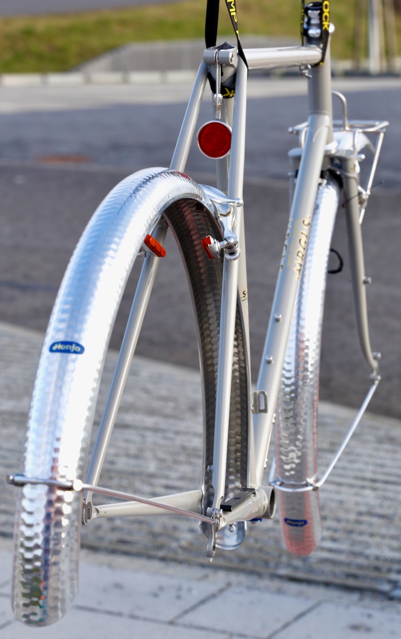

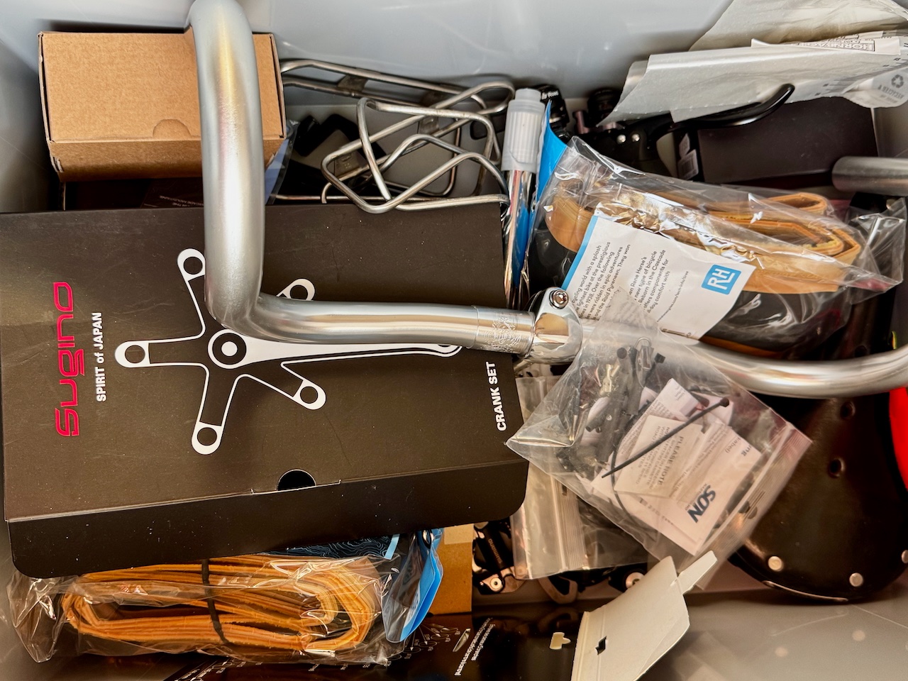

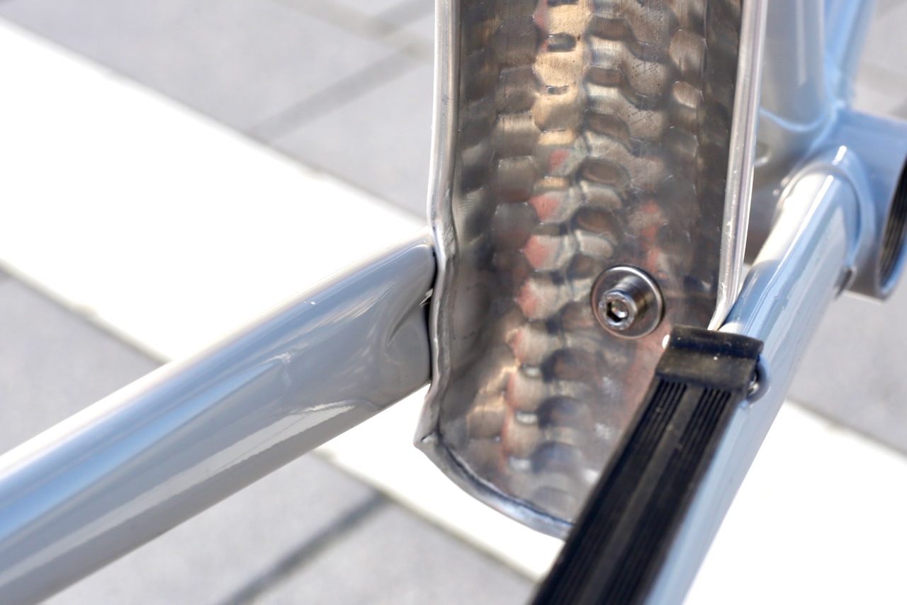

Hallo zusammen,

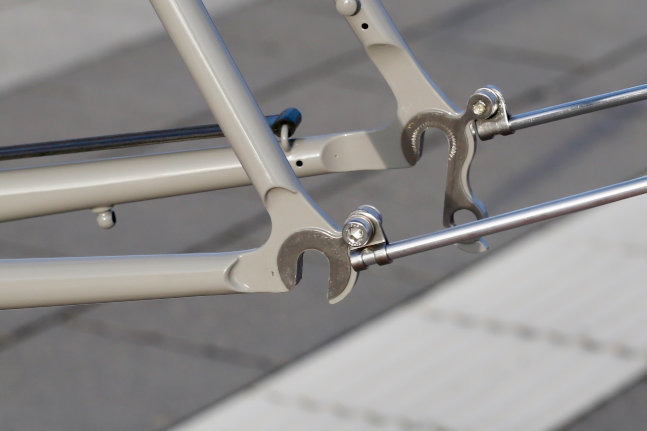

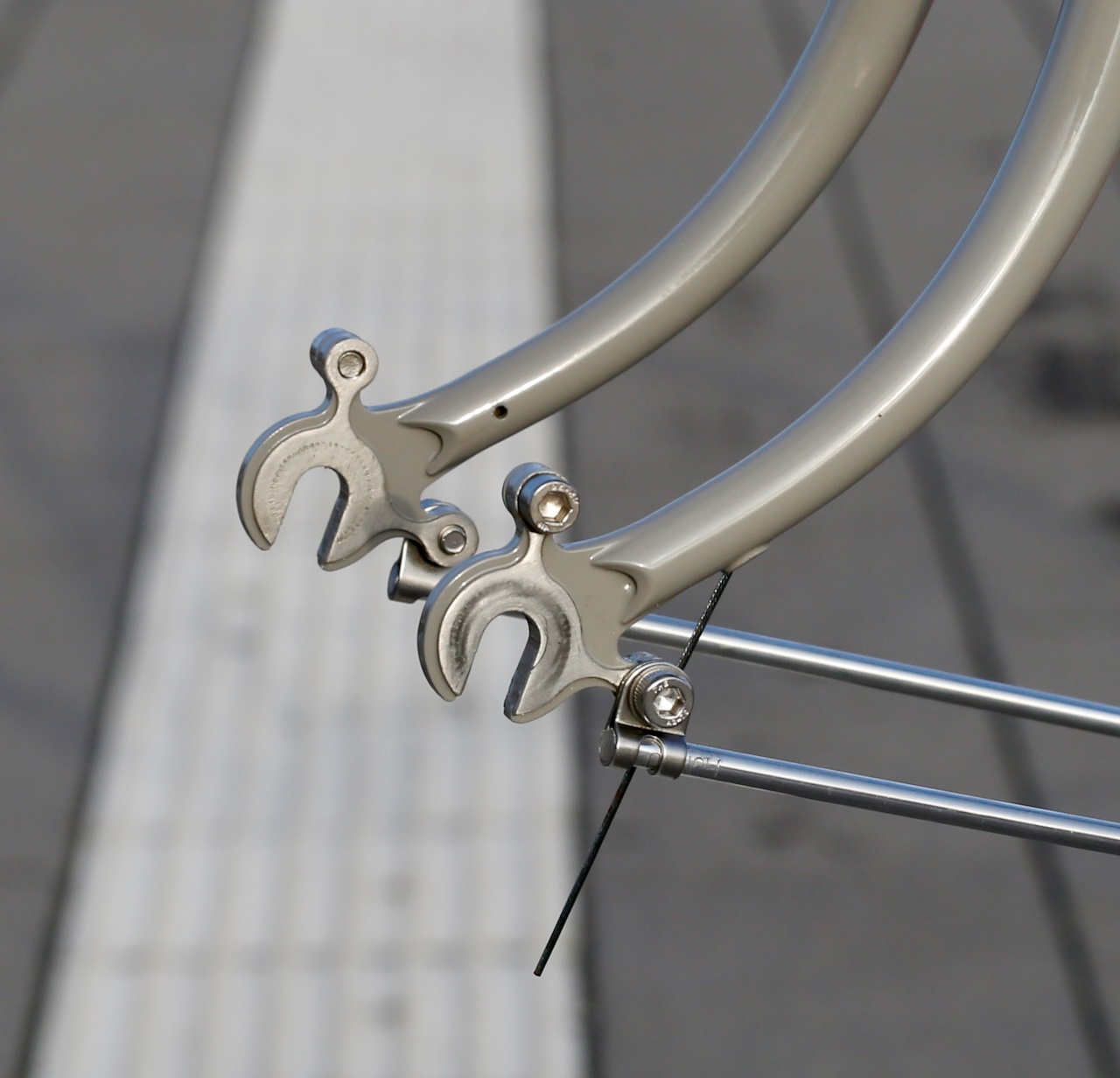

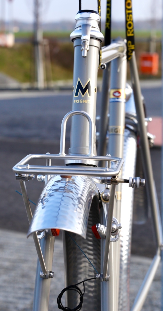

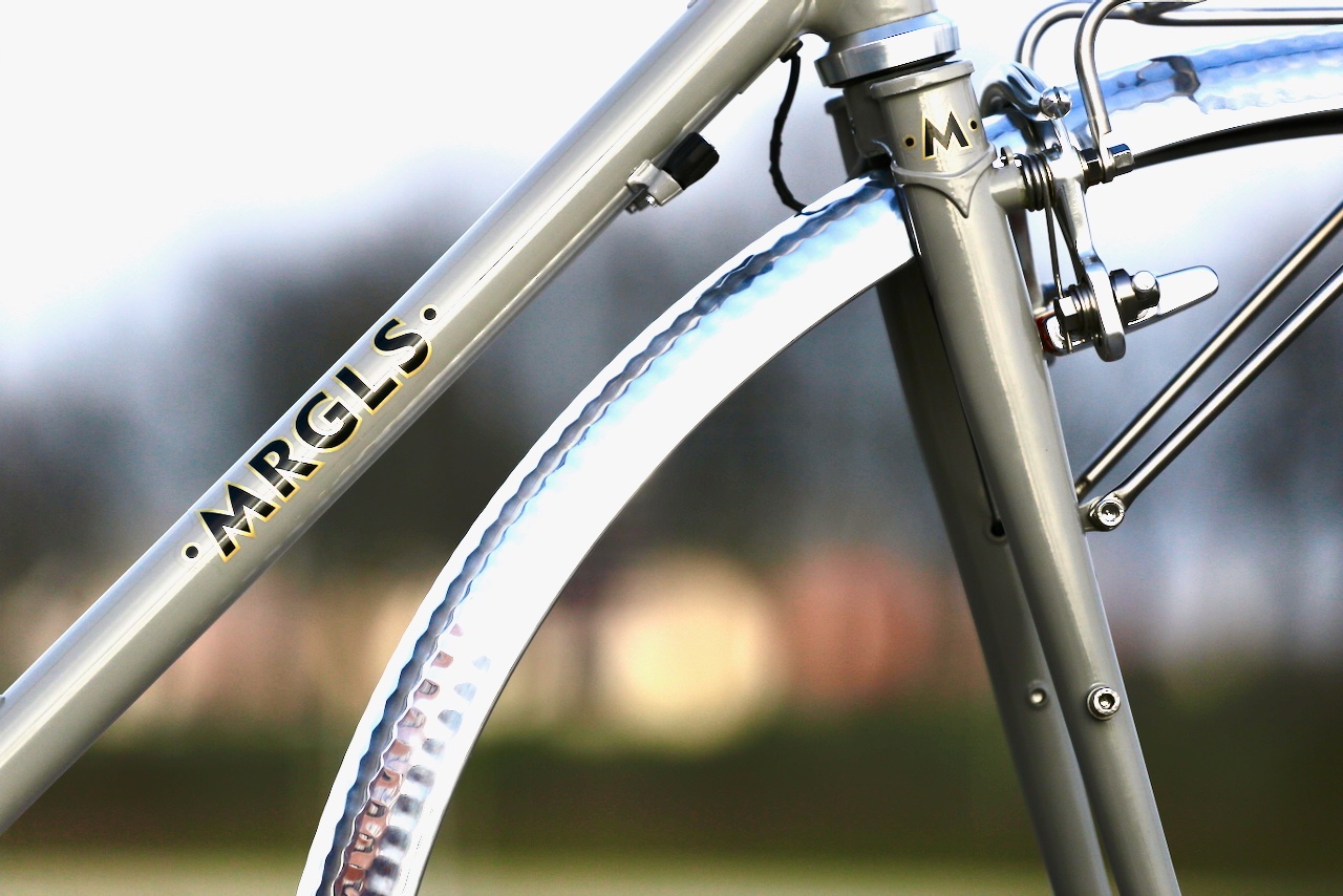

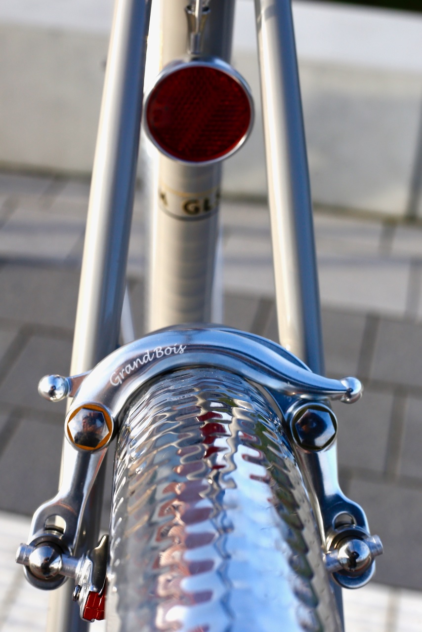

hab mal ne kleine Fotoserie gemacht, da sind dann vielleicht auch ein paar andere Details sichtbar:
  • - alle Ausfallenden sind von beiden Seiten mit Edelstahl belegt, diese Bereiche sind nicht lackiert und werden damit langfristig gut aussehen
  • - Thomas hat sogar die Schutzbleche komplett fertig montiert, inkl. Anpassungen an den Kettenstreben

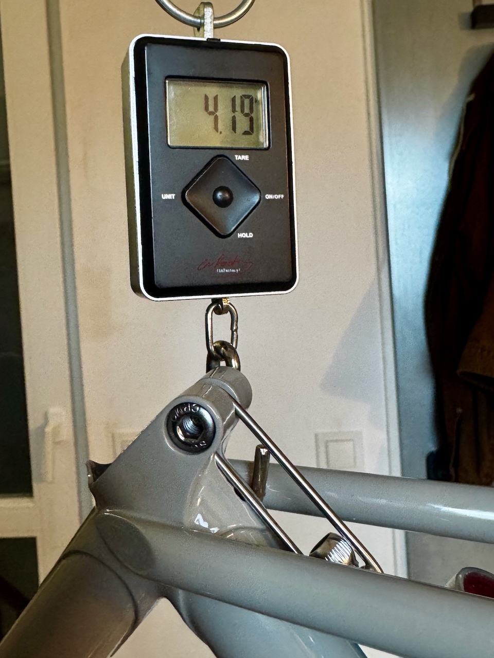

  • - das komplette Set wiegt 4,2 Kilogramm, inkl. Steuersatz, Bremsen, Schutzblechen, Rücklicht, Frontträger
  • - die Röhrchen am dritten Flaschenhalter unterm Unterrohr dienen der Zugkreuzung, werde Gevenalle-Hebel verwenden.
  • - die Teilekiste steht bereit, irgendwann im Januar kommen die Laufräder und dann geht es für mich an den Zusammenbau des Rades.
Gruß und viel Spaß auf den Rädern in 2025
Christoph
