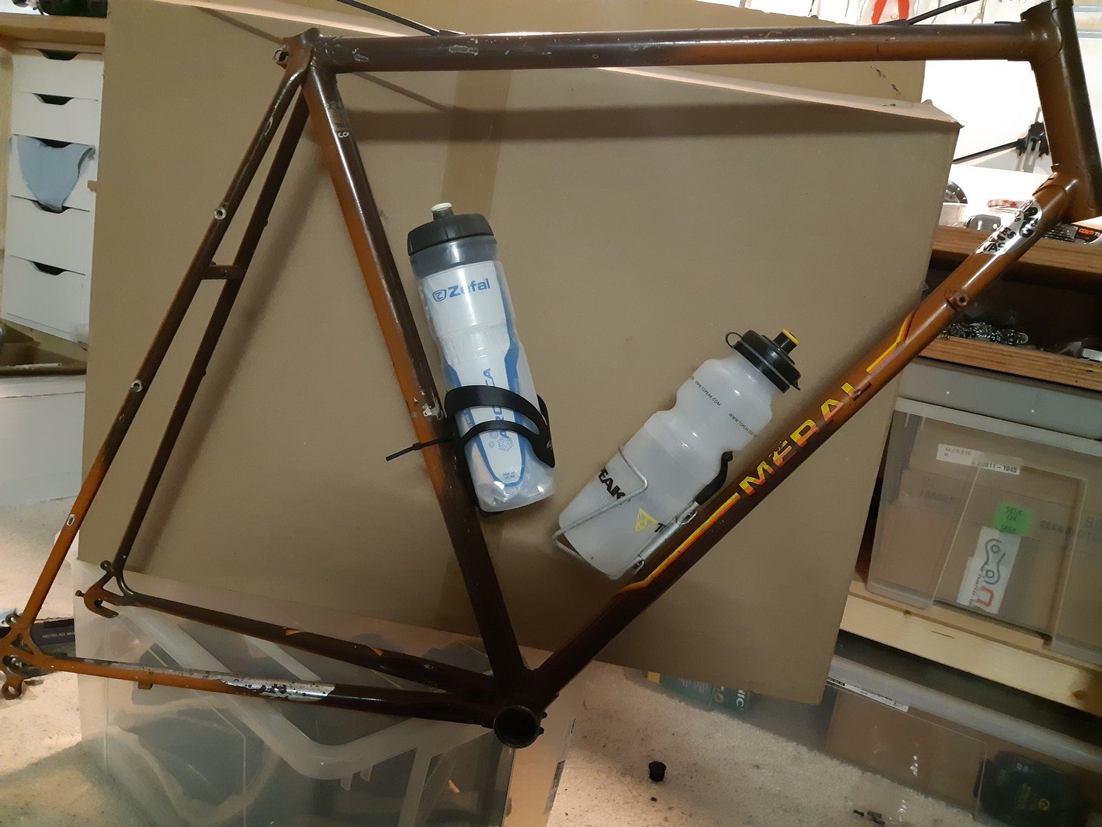

So, ich habe mal einen 2. Flaschenhalter drangespaxt:
Mit 2 großen Flaschen sollte es gehen.

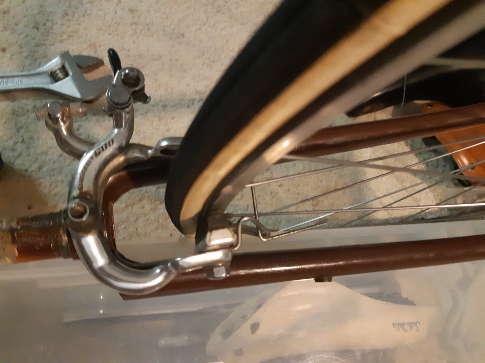

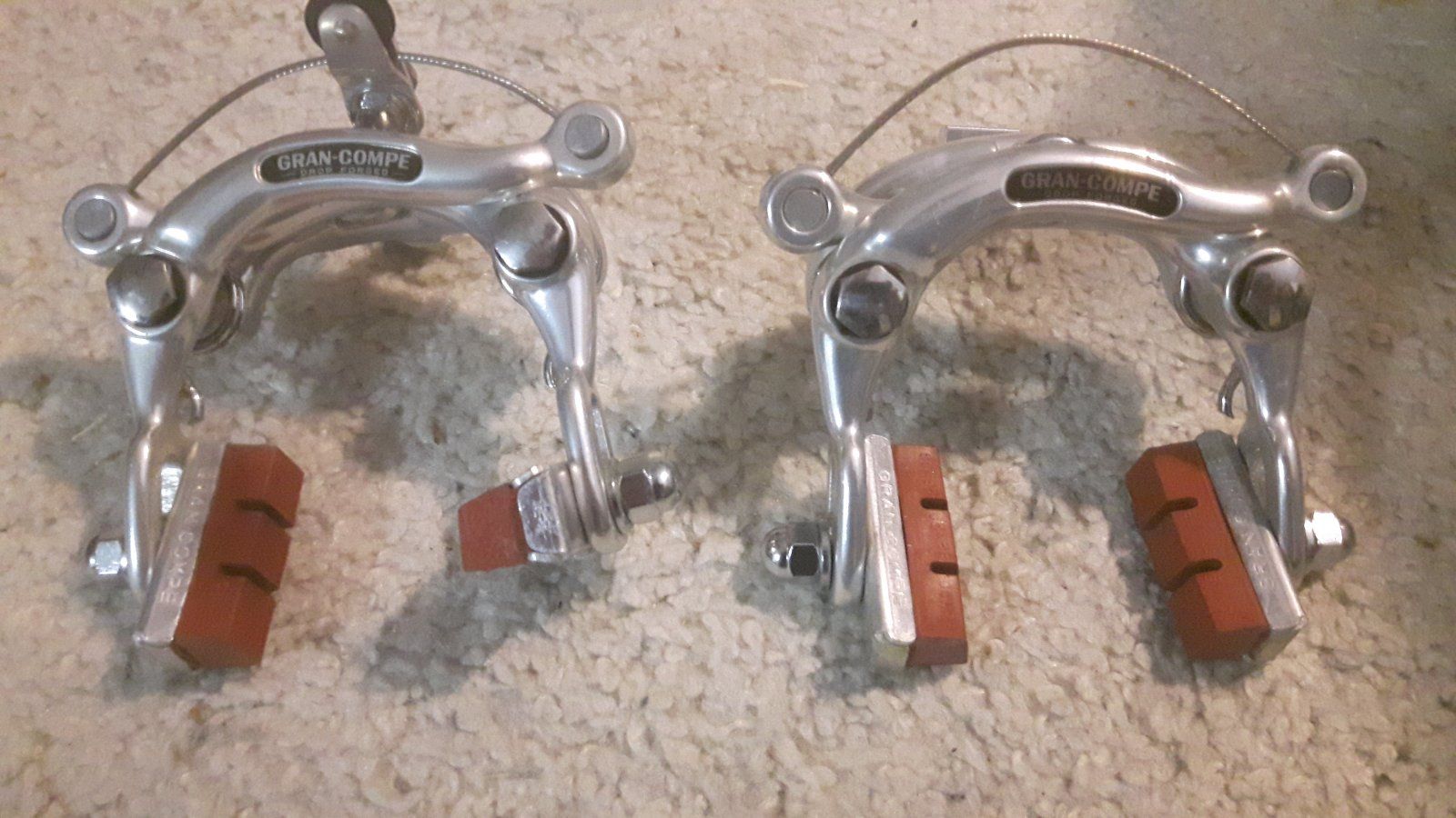

Die Bremse muss dann sehr lang sein (> 80 mm), möchte man mit 27,5" fahren wollen. Da der Rahmen auch 700C noch Reifen bis etwa 40 mm zulässt, ist das Thema 650B für diesen Rahmen nicht mehr relevant.
Bremst dann auch besser mit kurzer Bremse.
Ah, okay, da täuschte der Perspektive. Aber ob es wohl irgendwo Flaschen mit braunen Deckeln gibt?

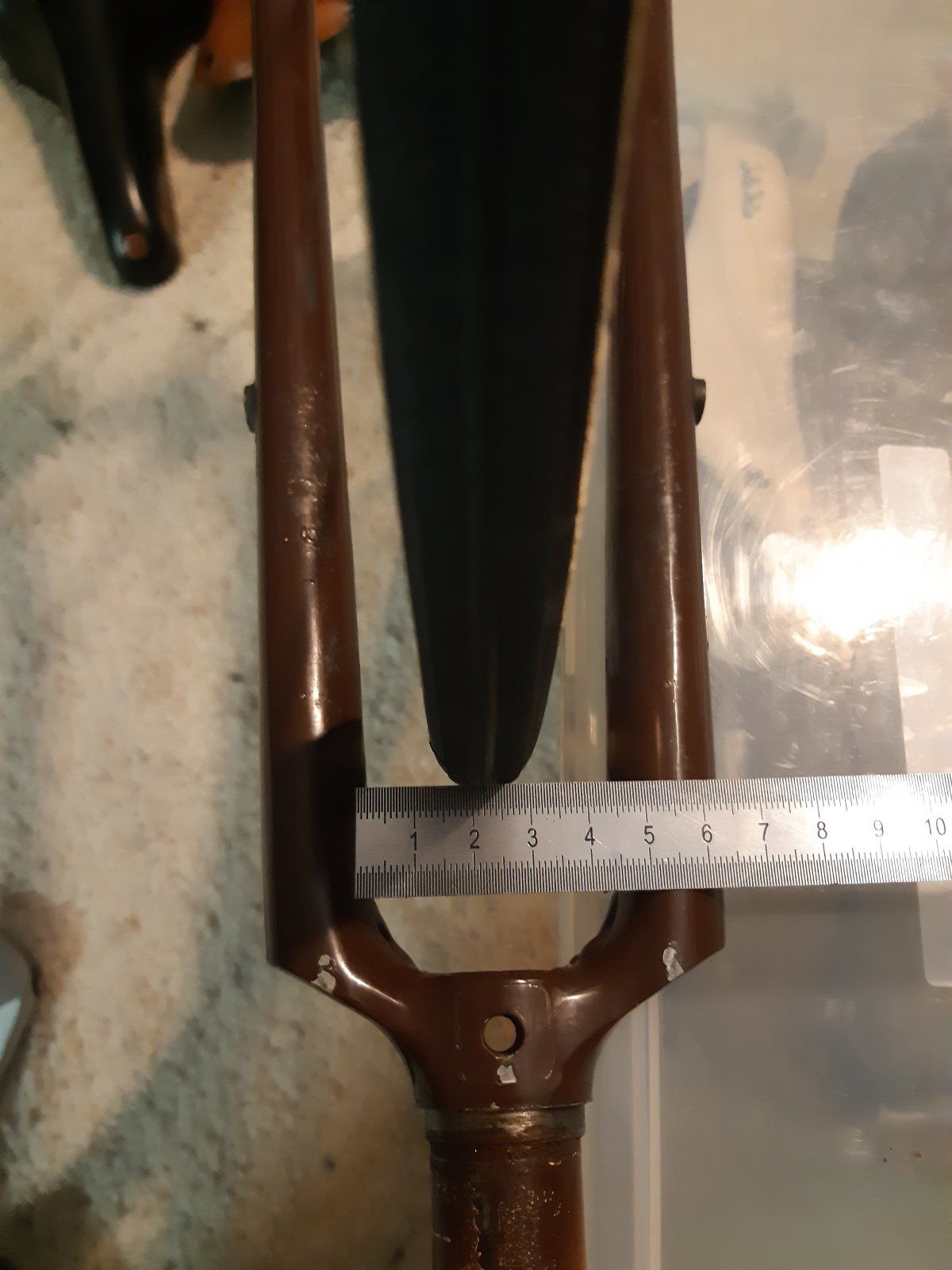

Die passen da zwar rein, aber dann keine Schutzbleche mehr. Ich sehe den eher bei 32mm...

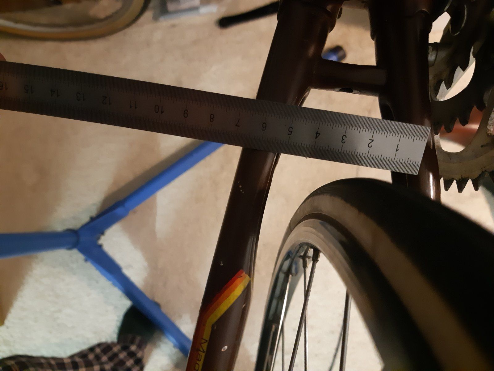

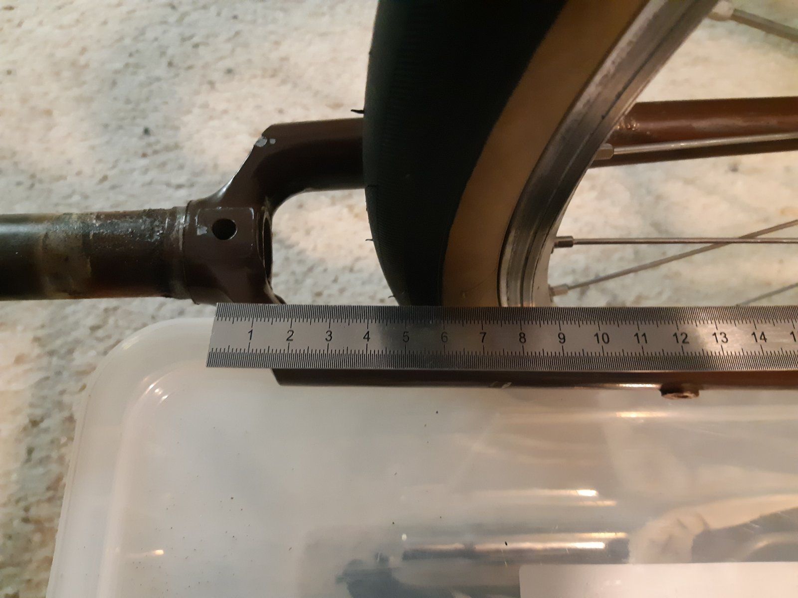

Ich glaube, da geht noch etwas mehr.
Hier mal mit einem 700C LRS um die Messposition besser bestimmen zu können.
Langes Bremsmaß (57 mm) reicht auch.

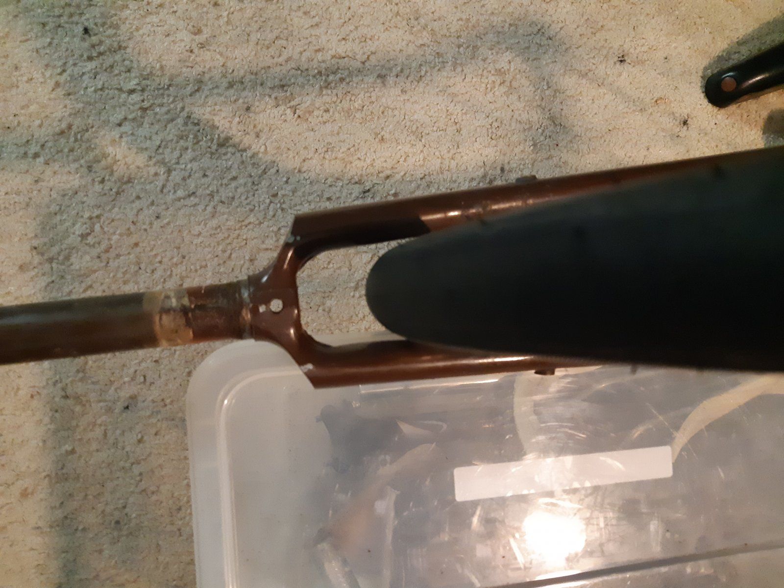

Hat der Gabelkopf unten Schweißraupen, oder täuscht das?
Habe gerade mit dem zusammen stecken begonnen und festgestellt, dass der Konussitz auf der Gabel 27 mm ist. o_O Die Schalen (30,2 mm) waren da schon eingepresst, was mich etwas stutzig macht.
Und eine 26,0 mm Sattelstütze habe ich natürlich auch nicht. ?
Und die breitesten Reifen, die ich hier liegen habe sind 25er. ?
Dann muss ich wohl mal beim lokalen vorbei und den Konussitz fräsen lassen, neue, breite Reifen besorgen (jemand ein Tip, für breite 28" Randonneur Reifen?) und mal schauen, ob da noch so'ne (Ergotec o.ä.) Stütze rumliegt...
Konen sind nur bei Steuersätzen nach Uralt-Technologie mehr oder weniger austauschbar. Sobald der Steuersatz gedichtet ist, wird es sehr schwierig bis unmöglich, einen passenden Fremdkonus zu finden.
Das gilt übrigens auch für den alten Trick mit dem Kugeln anderen Durchmessers, die dann auf einer anderen Bahn rollen. Denn dann passt die Dichtung nicht mehr.
Im ersten Versuch wollte ich erstmal einen normalen Steuersatz (Exage o.ä.) mit Kugelkäfigen verbauen, damit das Rad rollt. Damit würde das also gehen?
Das fräsen kann ja auch später nachgeholt werden, wenn ein moderner Steuersatz verbaut werden soll.
Die Exage sind m.W. gedichtet, also haben mindestens einen Plastikring unten am Konus. Das würde ich lassen. Warum holst du nicht einfach einen billigen Tange Falcon? Für 25 EUR hast du einwirklich langzeittaugliches Teil mit tauschbaren Lagereinheiten, das auch drinbleiben kann. Oder an ein anderes Rad wandern, falls du was anderes im Meral willst.
Oder du holst dir gleich den Steuersatz deiner Wahl und setzt ihn ein.
Steuersatz rauf und runter habe ich mal als nicht empfehlenswert erlernt. Ich habe teilweise Steuersätze gemixt, aber meist so, dass die zueinander passen müssenden Teile auch gleicher Herkunft waren.
