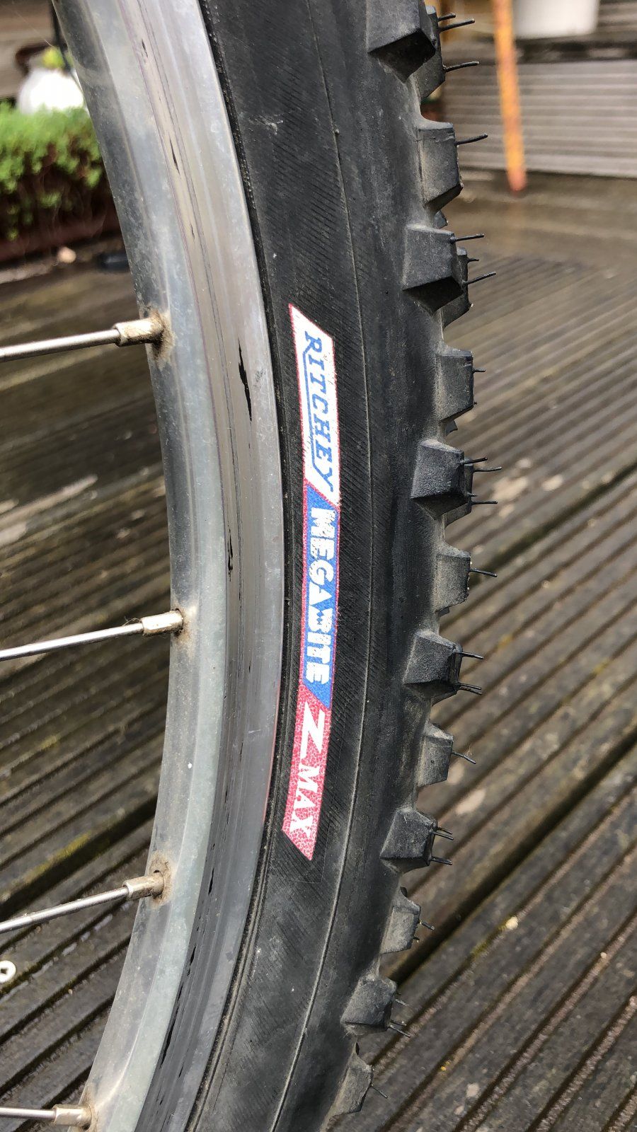

Ich helfe einem Kumpel dabei, sein altes Koga MTB wieder herzurichten. Welche Reifen würdet ihr für städtischen Raum und primär für Schotter empfehlen? Für Matsch und echte Trails hat er ein modernes Rad. Ich hab den Schwalbe Billy Bonkers gefunden, der ganz passabel aussieht, taugt der was?

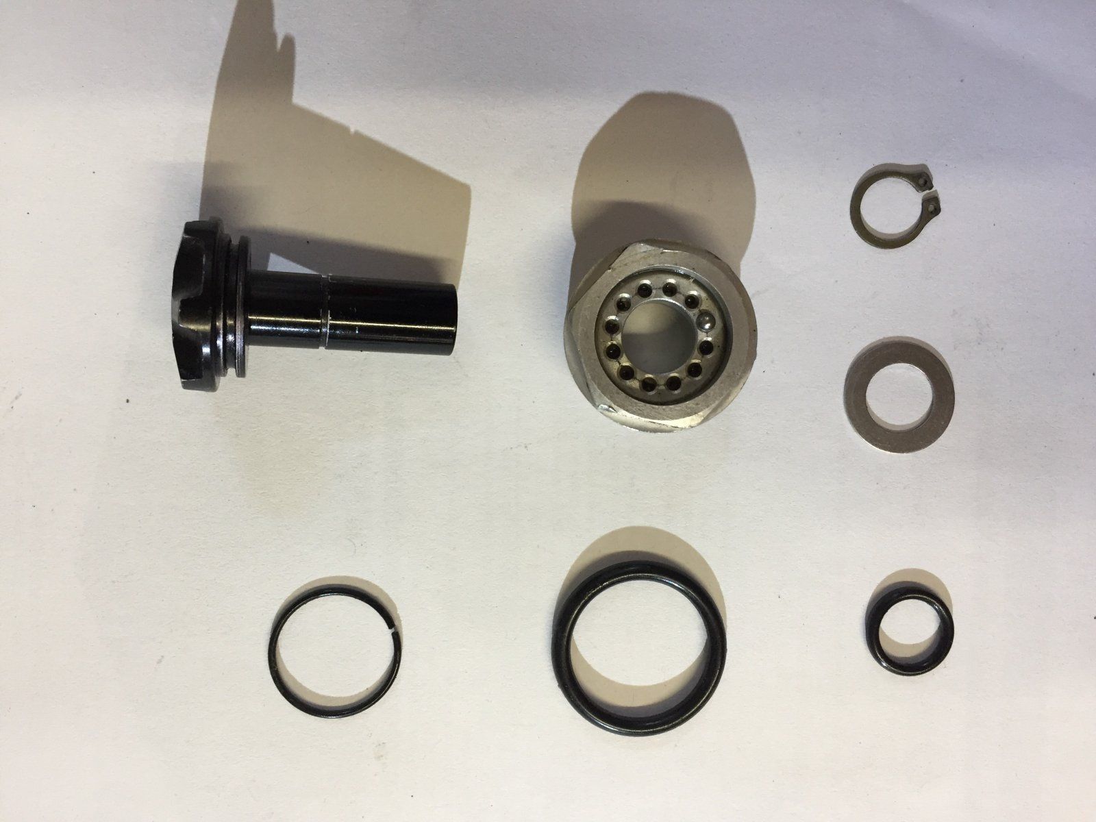

1. Top Cap:
Hier gäbe es drei O-Ringe zu erneuern:
  • Nr. 9 "Adjuster Head Dust ring"; D_innen = 15.4mm; D_außen = 17.3mm; Stärke = 1mm
  • Nr. 11 "Air Cap O-ring"; D_i = 19.5; D_a = 24.5; Stärke = 2.5mm
  • Nr. 6 "Adjuster Head O-ring"; D_i = 9.4mm; D_a = 12.6; Stärke = 1.7mm

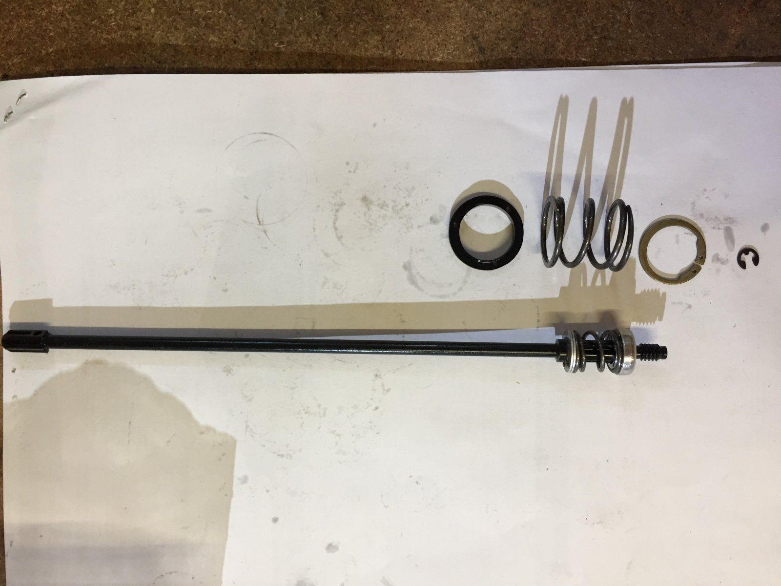

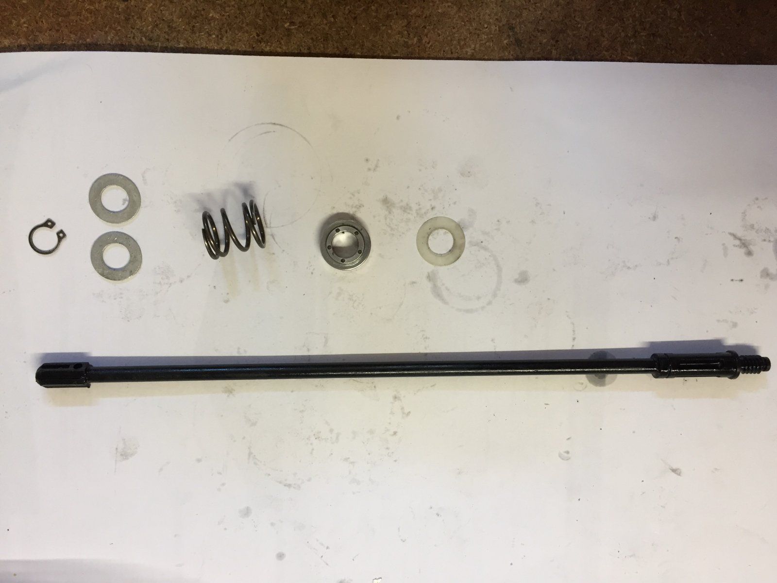

2. Air valve Assemblies
Anhang anzeigen 991049Anhang anzeigen 991050
Hier gibt es keine Dichtungen, aber "tuning variables":
  • Nr. 19 "Valve Spring Washers": erhöhen die Vorspannung der Feder, bei mir waren 2x0.75mm verbaut
  • Nr. 18 "Valve Spring": meine hat eine Höhe von 25.8mm und der Federdraht hat einen Durchmesser von 1.5mm. Hier könnte man denke ich mit weicheren Federn das Ansprechverhalten verbessern (?)
  • Nr. 20 "Valve Plate": hier haben wohl Lochanzahl und -durchmesser einen Einfluss. Bei der Gabel hier: 5 Löcher, D > 1mm (1mm Bohrer lässt sich reinstecken, 1.5mm nicht)
  • Nr. 30 "Top Out Spring"; bei mir: 24.4mm lang, Federdrahtdurchmesser 2.1mm - keine Ahnung ob sich hier eine Anpassung lohnt/nötig ist
Ich habe noch etwas von einer vergrößerten Bypassbohrung und von einem "compression bleed hole" von 0,71mm Durhmesser gelesen - das kann ich aber nicht so ganz zuordnen.

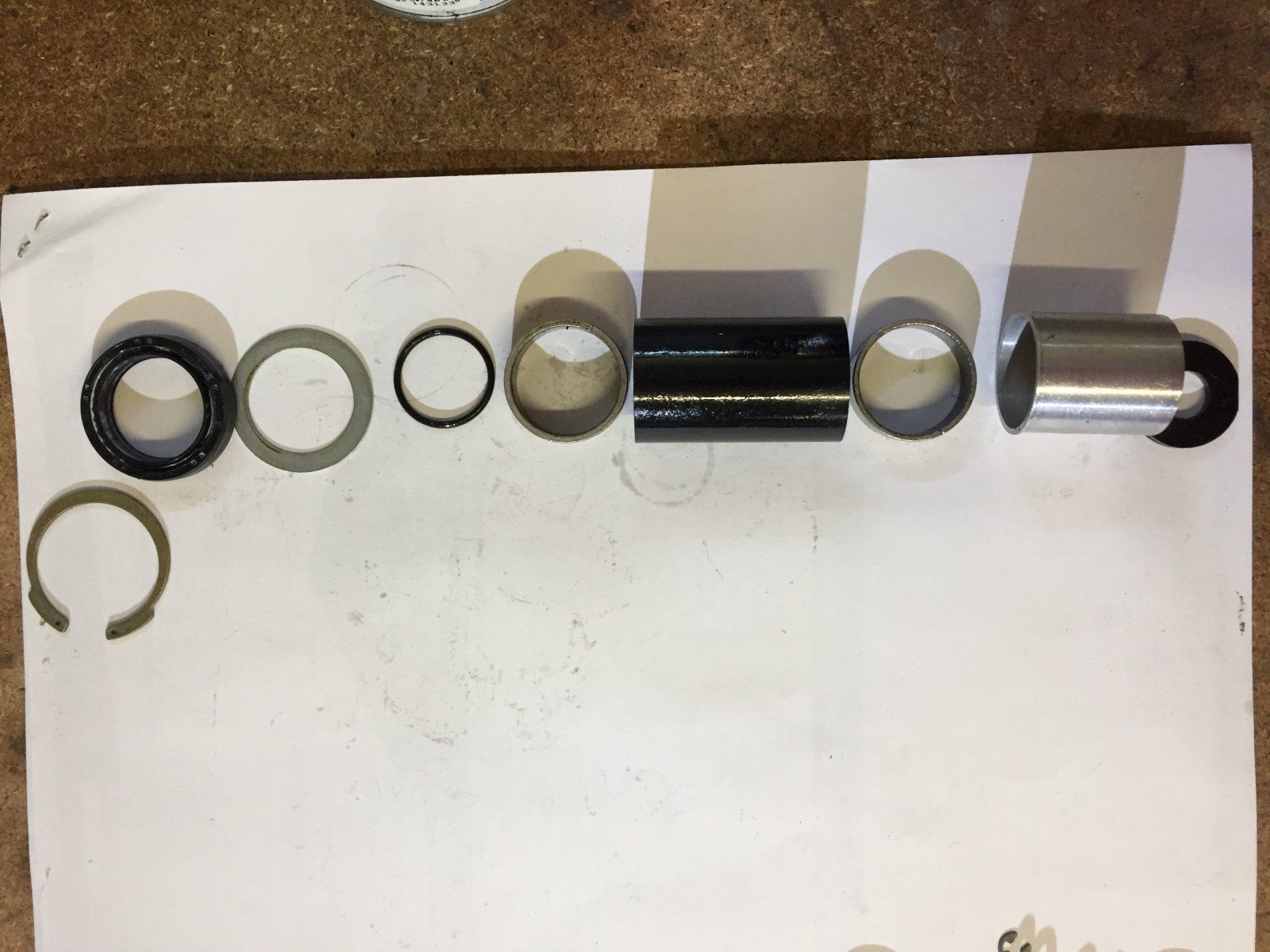

3. Bushing Assembly
Hier gibt es zwei Dichtungen:
  • Nr. 41 "Main Seal"; Ein Simmering mit Ölabstreifer und Staublippe; D_i = 25.4mm; D_a = 25mm; Höhe = 6.8mm
  • Nr. 43 "Main Seal O-ring"; D_i = 21mm; D_a = 24.8mm; Stärke = 1.9mmm
Und eine tuning-Größe:
- Nr. 47 "Top Out Sleeve": die könnte um 15mm gekürzt werden, das wäre das "long travel kit". Macht das eurer Meinung nach "immer" Sinn?

1. Top Cap:
3. Bushing Assembly

Ich hake hier nochmal nach. Ich würde die Gabel gerne nach Handbuch auf "leichter Fahrer" abstimmen.
Das heißt:
  • weichere Ventilfeder (25lb vs. 40lb)
  • kein "valve spring preload", also keine Unterlegscheiben unter der Ventilfeder
  • ein compression bleed hole von 1,5 oder 2mm (je nachdem ob cross-country oder downhill)
  • kein Rebound bleed hole oder 2x1,0mm (je nachdem ob cross-country oder dowhill)
Einwände? :)
Nun zu meinen Problemen :D
  • woher weiß ich welche Ventilfeder ich habe? Das müsste ich durch belasten und Kompression messen ja herausfinden können? (25lb oder 40lb laut Anleitung - aber pro welche Längenänderung?)
  • ich stehe hier vor meiner zerlegeten Mag21 und blicke einfach nicht durch. Um es direkt zu sagen: ich blicke nicht, wo das Compression und Rebound bled hole(s) sein sollen, also die Bohrungen der Druck- und Zugstufe. Bzw ob da schon jemand rumgebohrt hat
  • was ist mit diesem Satz hier gemeint (aus der Anleitung): "valve plates are a tuning variable. The .005” relief step machined into plates used from 1994-97 improves small bump response"
Danke bereits im Voraus für eure Unterstützung!
