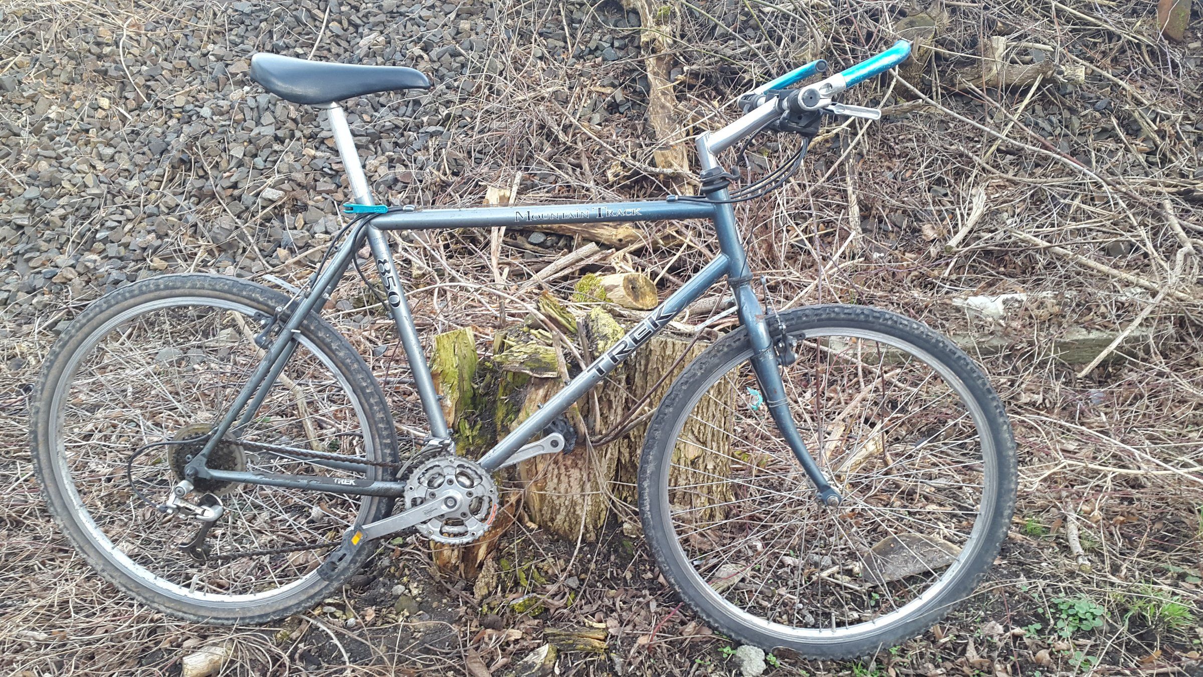

Mich hat es jetzt auch mit einem Stahl-MTB erwischt. Mein Fang von Ende letzter Woche. Ich würde die Fuhre gern als Alltags-Schlechtwetter-Arbeitsgefährt (Ösen für Schutzbleche und Gepäckträger sind dran) für die dunkle Jahreszeit (gern auch mit NaDy vorn, das VR ist eh nicht mehr original) etc. aufbauen.
Ausgestattet ist es mit Shimano Alivio. Der Rahmen ist noch in einem echt schönen Zustand unter der dicken Dreckschicht, die Brems-/Schalthebelkombi ist jedoch beidseitig im Eimer. Hat da jemand von euch intakten Ersatz zuhause liegen? Ein ~2cm kürzerer Vorbau wäre auch noch ganz angenehm, 25.4 Klemmung.
Muß es Alivio & eine Brems-Schalt-Kombi sein
Bremse & Schaltung getrennt ist beim MTB besser. 1. Weil die Bremshebel öfer mal einen Treffer bekommen und nicht immer nur der Hebel abbricht, sondern auch gern mal der Griffkörper.
2. Weil man die Hebel dann unabhängig von einander ausrichten kann.
Wie viele Ritzel hast du am HR?
Ich kann dann mal gezielt meine Bestände sichten....

Ja, die naheliegendste Information hab ich euch vorenthalten :D 140er Vorbau ist momentan verbaut.
Danke schonmal für die Hilfe. 7fach ist es. Muss auch keine Brems-Schalt-Kombination sein. Nur funktional und günstig (High-End sind die verbauten ALivio-Teile ja nun ganz und gar nicht) hab ich mir vorgestellt um erstmal langsam in der Materie anzukommen.

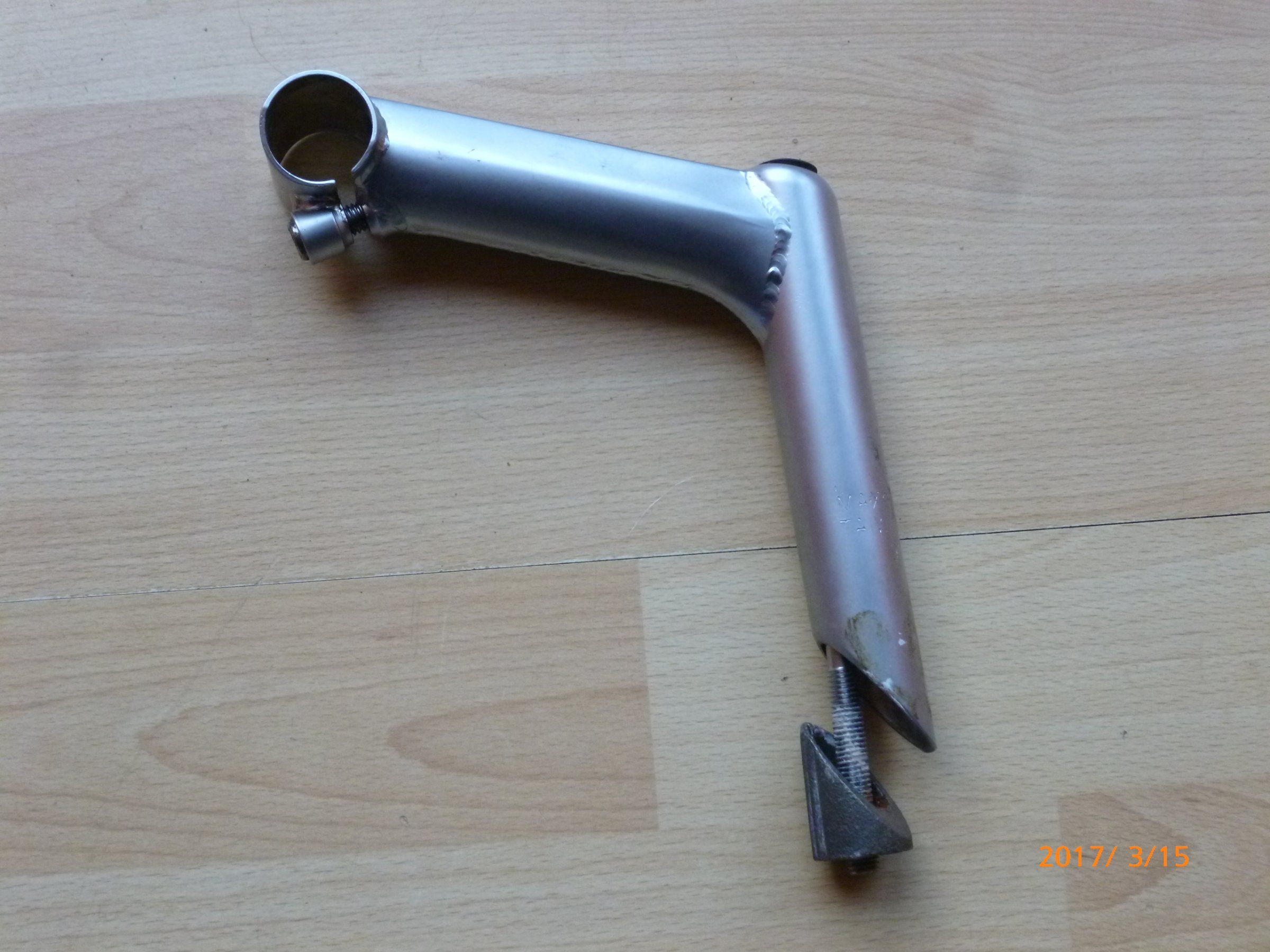

Hier 120mm mit 1 1/8 Schaft
12.40 Euro inkl Fracht
Ich habe 2 Sätze 7x Bremsschaltkombis gefunden. Muß ich noch mal prüfen, aber die würde ich für 25€ inkl. Versand in D pro Set abgeben.
... die Brems-/Schalthebelkombi ist jedoch beidseitig im Eimer. Hat da jemand von euch intakten Ersatz zuhause liegen?
7-fach, 8-fach, 9-fach?
Meistens ist bei den Dingern nur das Fett verharzt. Einfach aufmachen und mit WD-40 durchspülen, dabei die Schalthebel betätigen. Wenn es wieder funzt, ölen.

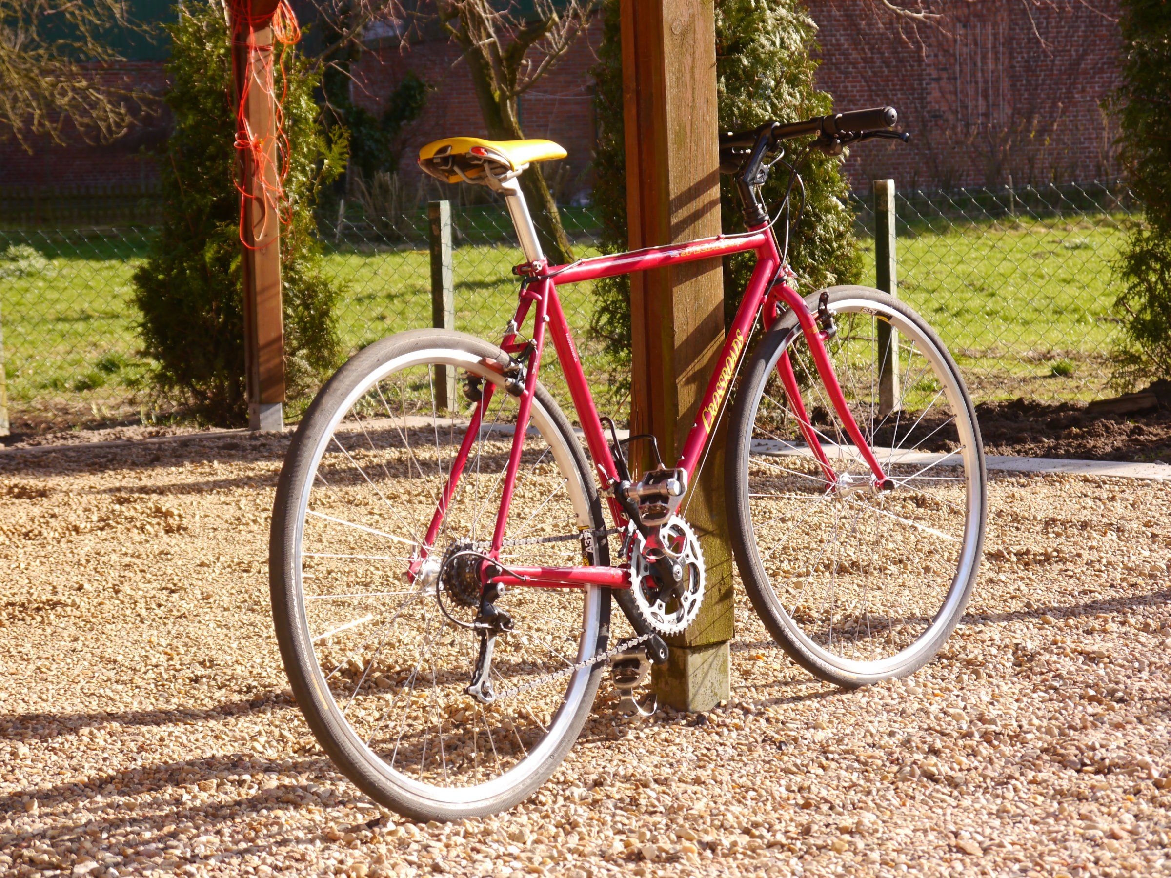

Ich hab da noch ein 28 " Hybrid ( MTB ) von 91
jetzt kommen noch Cyclocross Speed Reifen drauf
51cm Rahmen 11,6 Kg
