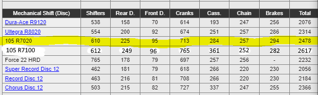

Grade festgestellt, dass die Gruppe nicht sehr viel schwerer als die R7000 ist.
Die ist in der Tabelle auch mit einer 11-28 Kassette angegeben, die R7100 mit 11-34.
Und wenn Geld nicht soooo die Rolle spielt, kann man mit Kurbel und Kassette der R8100 ja bisschen sparen.
