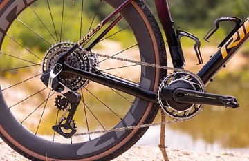

SRAM bietet als erster Hersteller eine kabellose 13-Gang-Schaltung fürs Gravel Bike: die SRAM Red XPLR AXS. Sie liefert nicht nur einen Gang mehr. Sie soll auch robuster sein und besser Bremsen. Unser SRAM Red AXS XPLR Test klärt, was die 13-Gang-Gruppe kann.

Optisch mag ich die Gruppe, was ich aber nicht verstehe…das Ritzelpaket ist unten recht fein gegliedert oben weiterhin grob, sogar grober(+2Z) als bisher.
Ich hätte mir da eher 38-44-46 anstatt 32-38-46 gewünscht.
Dann hätte man mit einem 44er KB genug Speed aber trotzdem auch eine 1:1 Übersetzung und den Rettungsring wenn am Berg gar nix mehr geht.
Die Abstufung der Kassette trifft wie erwartet einen Sweetspot (in meinen Augen) und kopiert quasi die 12fach 10-36er Road Kassette mit dem Unterschied in den letzten beiden Ritzeln.

Das ist natürlich auch eine Frage des Fahrstils und des Terrains, aber ich habe auf der Bergseite des Paketes keine feinere Abstufung vermisst. Über die Tempo-Seite könnte man diskutieren – hier fühlt sich ein 15 % Sprung ganz anders an als am Berg.

Absolut. Ist bei mir wirklich super individueller Wunsch, zu meinen Überlegungen: Ich war Anfang Juni in den Alpen und hatte das Gefühl das ich mit 42-44 immer etwas zu leicht unterwegs war, mir hingegen 42-38 etwas zu schwer. Nächstes Jahr montiere ich daher mal ein 38er KB, mal sehen ob es taugt🤷‍♂️
