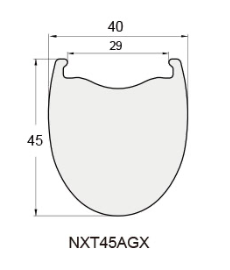

Ist alles schon dagewesene und das sogar mit hook
Nextie 45AGX
Mancher Ortsschildsprint immer noch mit 17 mm. ;)
