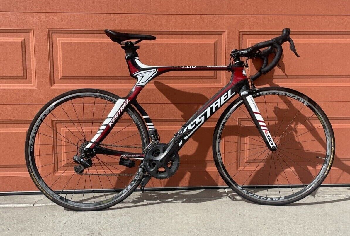

Ich habe doch gewusst dass ich so ein ähnliches Teil schon mal gesehen habe
