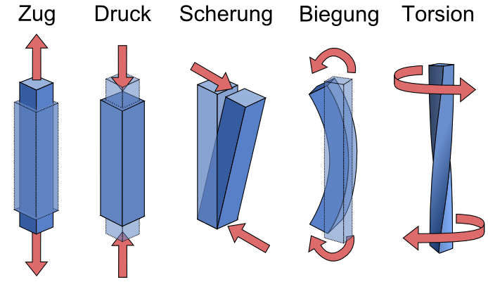

Nicht das wir alle aneinander vorbei schreiben, hier noch mal die Unterschiede:
Ein Verdrehung des Sitzrohrs sehe ich nicht.

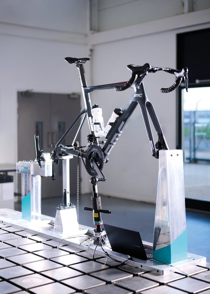

Wiegetritt bzw. Sprint lenkt das Tretlager zur Seite aus, man drückt ja immer nur einseitig aufs Pedal:
https://www.cyclist.co.uk/in-depth/bike-frame-stiffness
Es wird halt nicht bloß das Tretlager seitlich ausgelenkt, sondern auch in verschiedene Richtungen verdreht. (Um die Fahrrad Längsachse durch die Pedalkraft nach unten, die von der Mitte des Rahmens seitlich versetzt angreift, sowie um die Hochachse als Folge der seitlich versetzt angreifenden Zugkraft der Kette.) Querkräfte auf die Räder und Drehmomente am Lenker machen das Problem nicht einfacher...
Das Ergebnis ist eine recht komplizierte Belastung des ganzen Rahmens, so dass auch das Oberrohr (gleich am Sitzrohr) seitlich Biegung erfahren dürfte. Und genau gegen diese Biegung könnte der neue Rahmen mehr Steifigkeit bieten...
Genaueres werden hoffentlich irgendwann mal Messungen zeigen. Bis dahin sollten wir aber die möglichen Vorteile dieser Rahmenform bei Aerodynamik und Stetigkeit nicht ignorieren und bedenken, dass Colnago mit dieser Geometrie mehr Komfort bei guter Stetigkeit verspricht.

Korrekt, Drehmoment und Biegung sind was anderes - aber ohne Drehmoment gibt's keine Biegung. Der Unterschied zur Torsion liegt in der Drehachse: Drehst Du einen Drehstab um die Längsachse nennen wir das Torsion. Biegst Du einen Stab (korrekt ist dann die Bezeichnung Balken) um eine Querachse nennen wir es Biegung.
Also: Putzlumpen auswringen wäre Torsion, Putzlumpen falten wäre Biegung.
(Allerdings wird die Torsionssteifigkeit als Folge der Materialeigenschaften beim Putzlumpen recht hoch, die Biegesteifigkeit eher nicht...)
Bei der Biegung heißt das Moment "Biegemoment" ;)
Wenn der Vektor des Moments quer zum Stab/Rohr usw. steht -> Biegemoment.
Wenn der Vektor des Moments parallel zum Stab/Rohr usw. steht -> Torsions-/Drehmoment.
Aufgrund der Anordnung der Rahmenrohre und der Richtung des Momentenvektors durch Pedaltritt gibt es theoretisch immer auch einen kleinen Anteil parallel zum Sitzrohr, also Torsion des Sitzrohrs.
Das müsste aber irrelevant sein, weil das Sitzrohr/Tretlager durch die anderen Rohre und Streben abgestützt ist.
