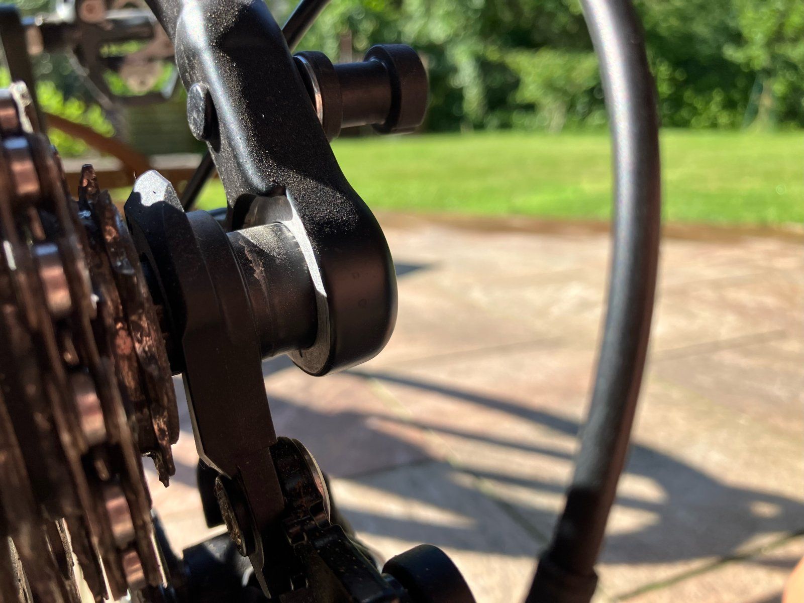

ich bin seit 3 Wochen ebenfalls Besitzer eines Rose Blend Gravel. Für meinen Geschmack ist das Rad genau das richtige für Leute wie mich, die nach 15 Jahren MTB mal Lust auf etwas schnelleres auf Straße/Schotter haben. Ich empfinde die eher aufrechte Sitzposition jedenfalls als angenehm und die ersten Ausfahrten haben sehr viel Lust auf mehr gemacht.

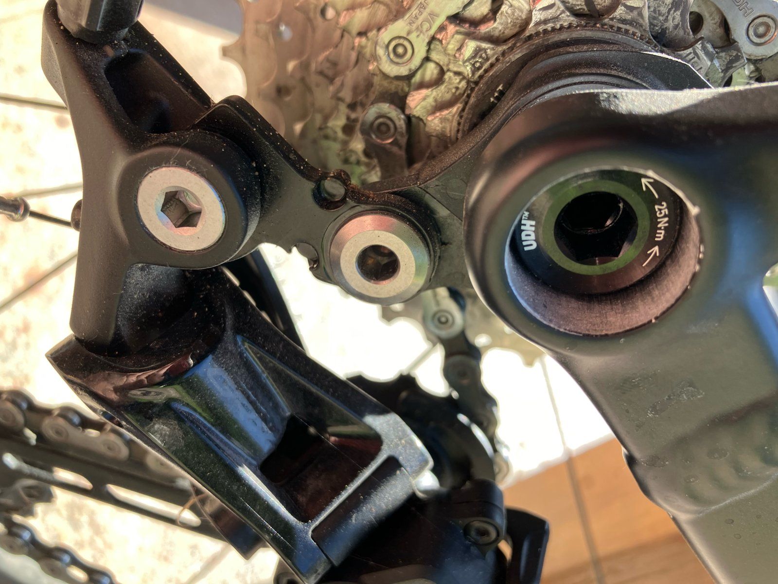

Leider hat sich nach der dritten Ausfahrt folgender Defekt gezeigt, siehe Bilder anbei

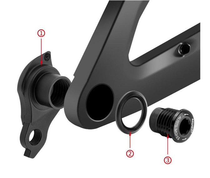

Es sieht so aus, als ob Rose vergessen hätte die Scheibe (Teil 2 in der Explosionsansicht) des UDH-Schaltauges zu montieren. Durch die Vibration/Querkräfte beim Fahren hat es dann scheinbar das Schaltauge samt Achse teilweise aus der Rahmenbohrung gezogen?! Oder wie seht ihr das?
Reklamation ist seit heute morgen bei Rose gestellt, aber ich rate jedem das mal bei seinem Rose Blend zu überprüfen, weil das kann bei einer Abfahrt echt böse enden.
