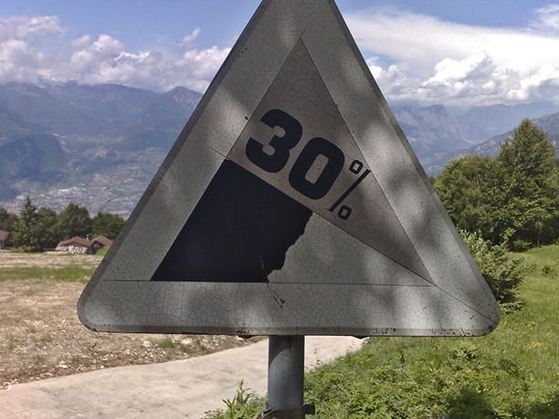

doch 18%+ rampen gibt es oft auf straßen!
sogar vor meiner haustür (glaube um die 35%), aber da muss man schon gut treten, bzw gewicht verlagern!

klar, kommst zu mir und ich zeig sie dir :D
oder definieren wir straßen unterschiedlich?

Schwachsinn.
Ggf. solltest du die Aussage regional einschränken. Deutschland- oder Europaweit gibt es aber eher selten Rampen >18% gemessen am Straßennetz.
:rolleyes:
Es ist so als würde jemand aus dem platten Norddeutschland sagen "Man kann auf der Straße keine 300hm auf 100km machen". Natürlich geht das, aber es regional bedingt.
Die meisten hier im Forum dürften jedenfalls eher selten auf >18% Rampen treffen.
