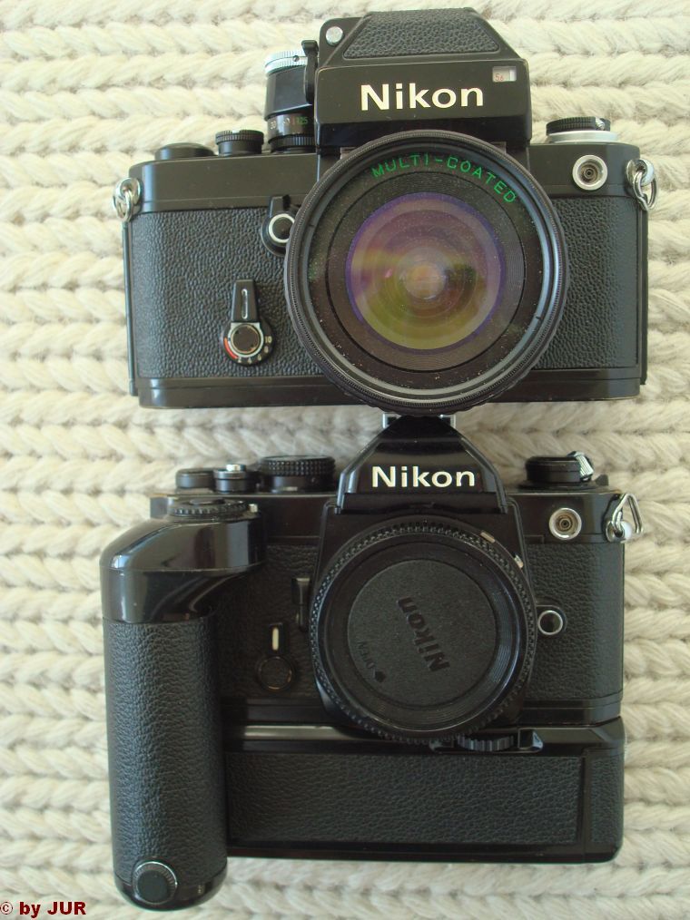

Wer möchte kann eine 1971er F2 plus 2,8/28 Optigon und eine FM mit MD12 erwerben.:rolleyes:

Ansonsten: sehr schöne F2, JUR
