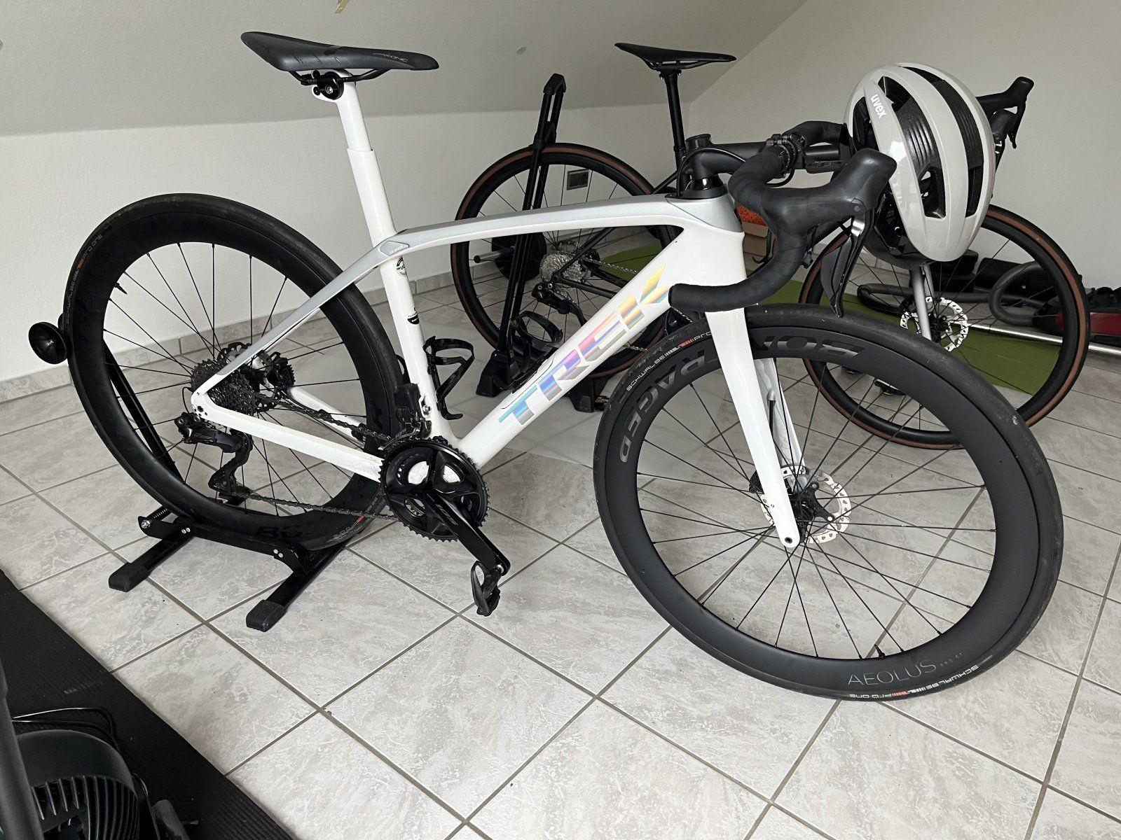

Ich habe jetzt einen Shimano Dura Ace WH-R9270-C50 neu um 1100€ gefunden.
Die Felgen stammen von einem Neurad, allerdings sind wieder die schweren Bontrager R3 mit 28mm drauf.
Passt der Preis?
Ich bin ein wenig am überlegen ob die C50 nicht etwas zu hoch sind die C36 wären mir eigentlich lieber. 🤔

In meinen Augen sind 50mm, optisch ein schöner Sweetspoot. Die Räder gab es schon für 1000€ im Angebot. Daher finde ich 1100€ von Privat etwas viel.
Wie problematisch sind Konuslager? Auch hier wären mir Industrielager lieber, weil leicht tauschbar.
Gute Konuslager halten ewig, sind extrem leicht zu warten und können Radial- und Axialkräfte sehr gut aufnehmen. Shimano und Campagnolo sind in den Bereich ganz vorne und absolut unproblematisch.

Ok das klingt schonmal gut. In einem anderen Thread habe ich gerade von Freilaufproblemen mit zu viel Spiel gelesen, ist das noch bedenklich?
Optisch finde ich die auf dem Bild Bombe sieht richtig gut aus.
Dann werde ich mal schauen ob man preislich noch was machen kann.

Ist dir bewusst, das die Laufräder Konuslager haben? Für den Preis würde ich mir was anderes holen. An meinem Cube Nuroad wackelt auch der Freilauf ab Werk. Der Funktion tut das aber keinen Abbruch.
Naja wenn die Konuslager problemlos laufen warum nicht, aber wie oben erwähnt wären mir grundsätzlich Industrielager lieber weil eben einfach tauschbar.
Preislich geht nichts, der Verkäufer meinte Fixpreis.
Eigentlich sind Konuslager einfacher zu tauschen.
In Zukunft wirft das Konuslager mit Sicherheit Marktanteile verlieren. Rillenkugelllager sind die Zukunft.
