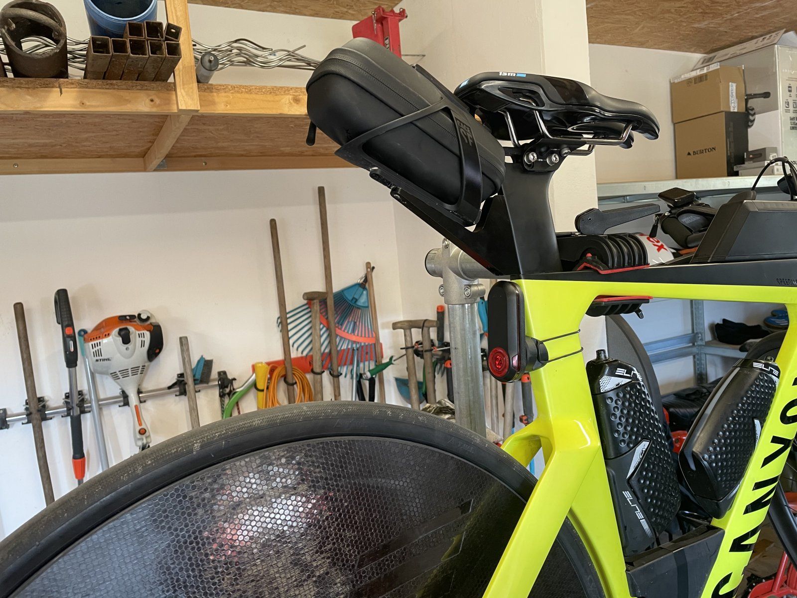

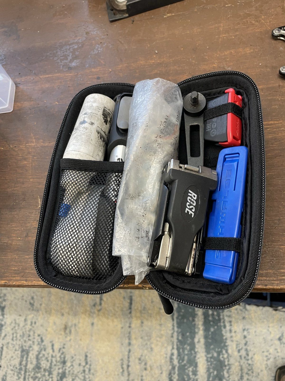

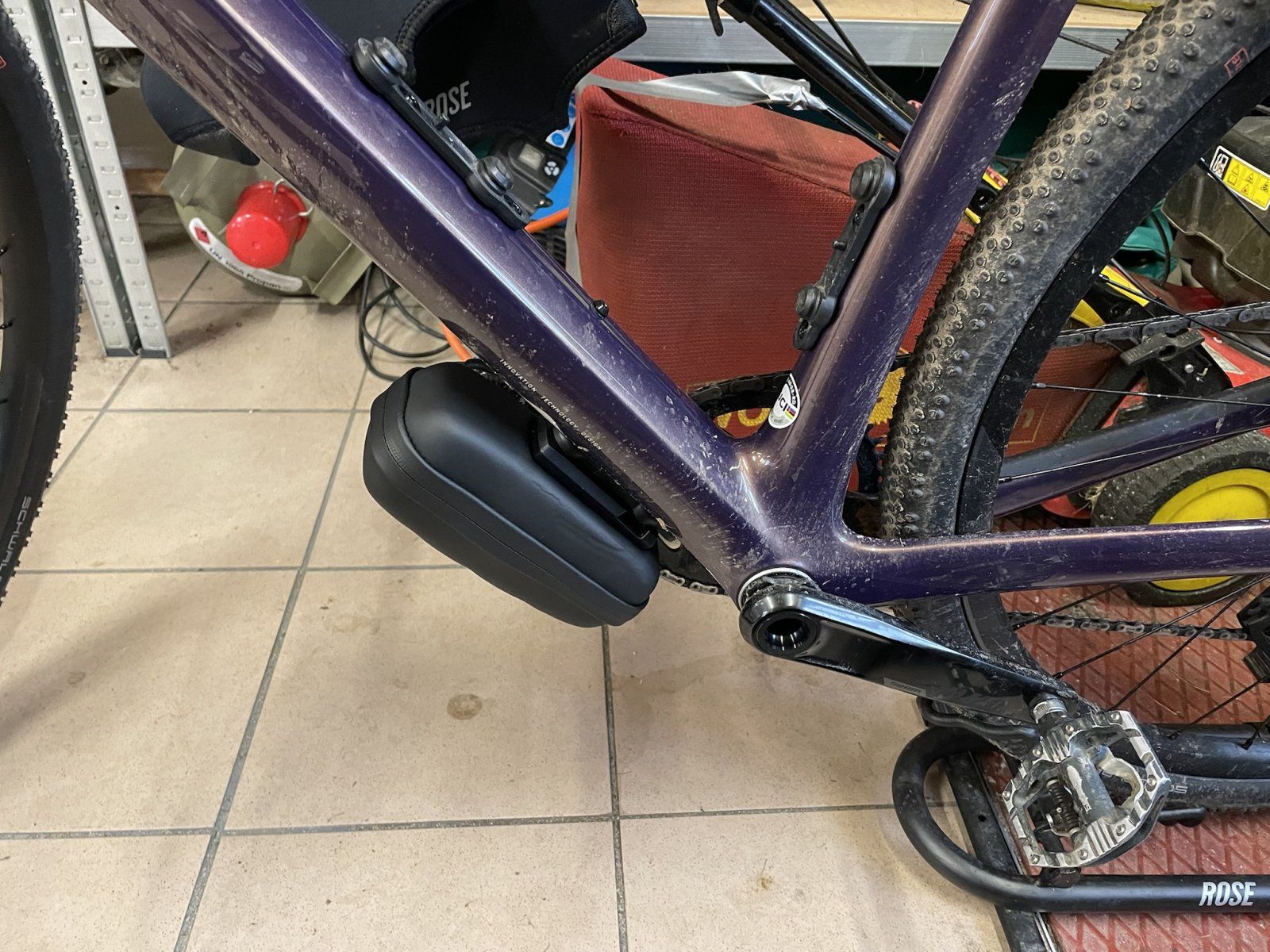

Ich habe alles in der Fidlock Tasche…. wobei ich noch nie ein Schlauch unterwegs eingezogen habe…. egal welches Bike…. nehme immer die Tasche mit.
Anhang anzeigen 1064144Anhang anzeigen 1064146Anhang anzeigen 1064147Anhang anzeigen 1064148
