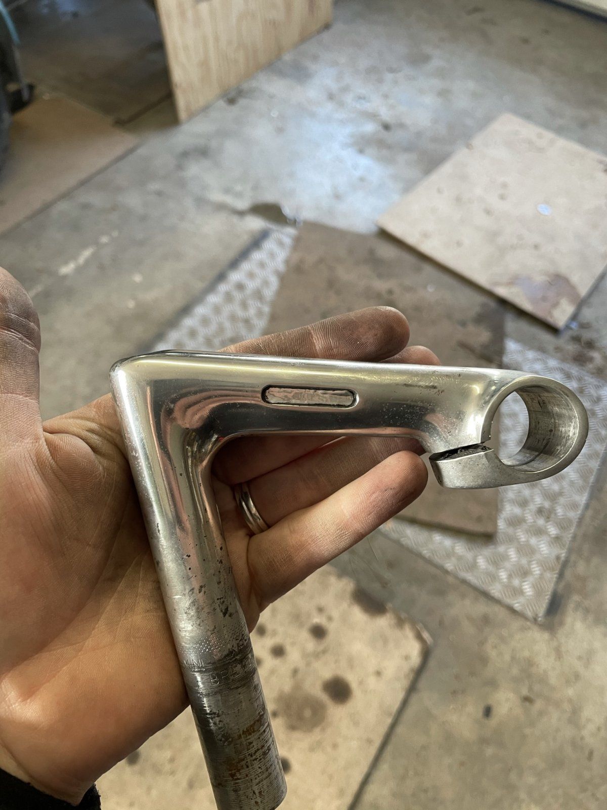

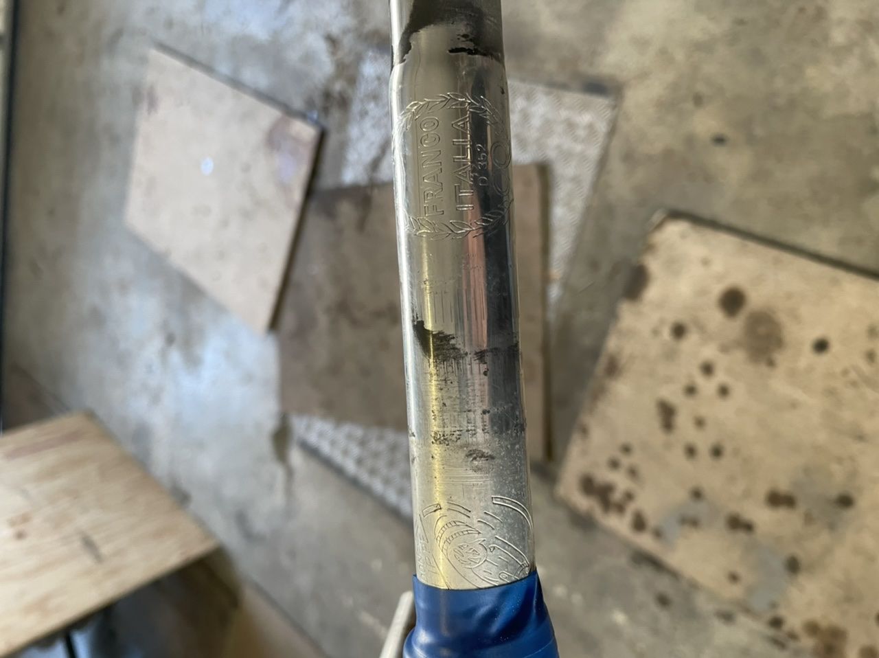

Also ich habe mich nach den ganzen Nachrichten hier entschlossen das Rad somit lassen und her zu richten.
Ich habe schon neue Schläuche, Mäntel, Bremsbeläge, Bremskabel mit Ummantelung und Lenkerband besorgt.
Das Fahrrad ist aktuell komplett zerlegt und ich bin am Polieren der Chromteile.
Leider ist es bei uns aktuell so kalt und die piliermaschine im Freien daher warte ich jetzt auf besseres Wetter bis ich weiter mache.

am besten lässt man die klemmbereiche an Lenker, Vorbau und sattelstütze unpoliert, sonst passen mit Pech die klemmmaße nicht mehr. Besonders beim Alu geht das beim maschinellen polieren recht schnell

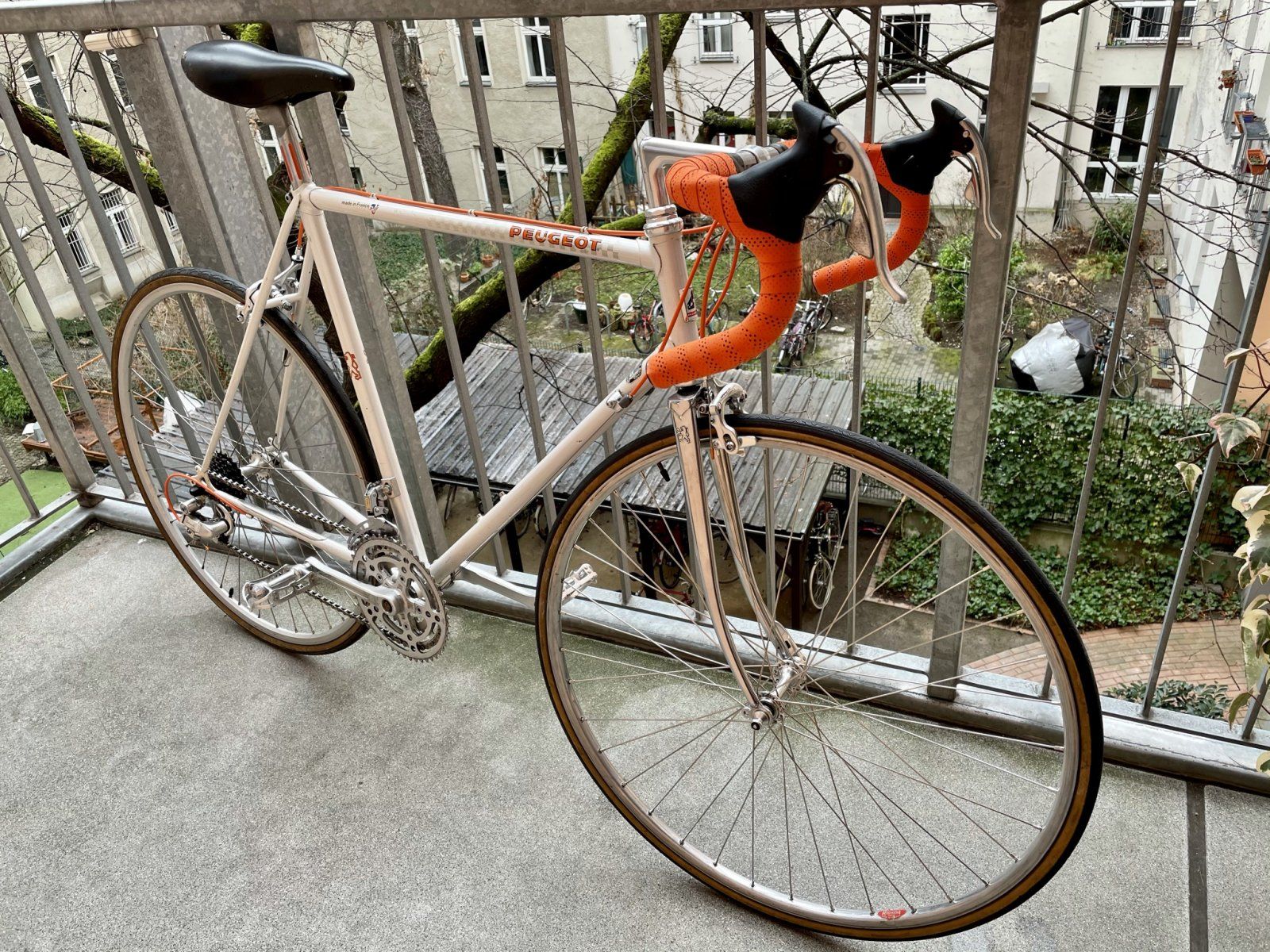

Bin gerade durch Zufall auf dein Faden hier gestoßen. Hatte in den letzten Wochen auch ein bisschen an einem PFN 10 gebastelt. War ein Dachboden-(Wieder-)Fund, den ich schon fast vergessen hatte. Ist ein kleiner Stadtflitzer rausgekommen, Allerdings auch komplett verbastelt :D, da ich Campa Ergos und Chorus verbaut habe. Fährt sich aber super.

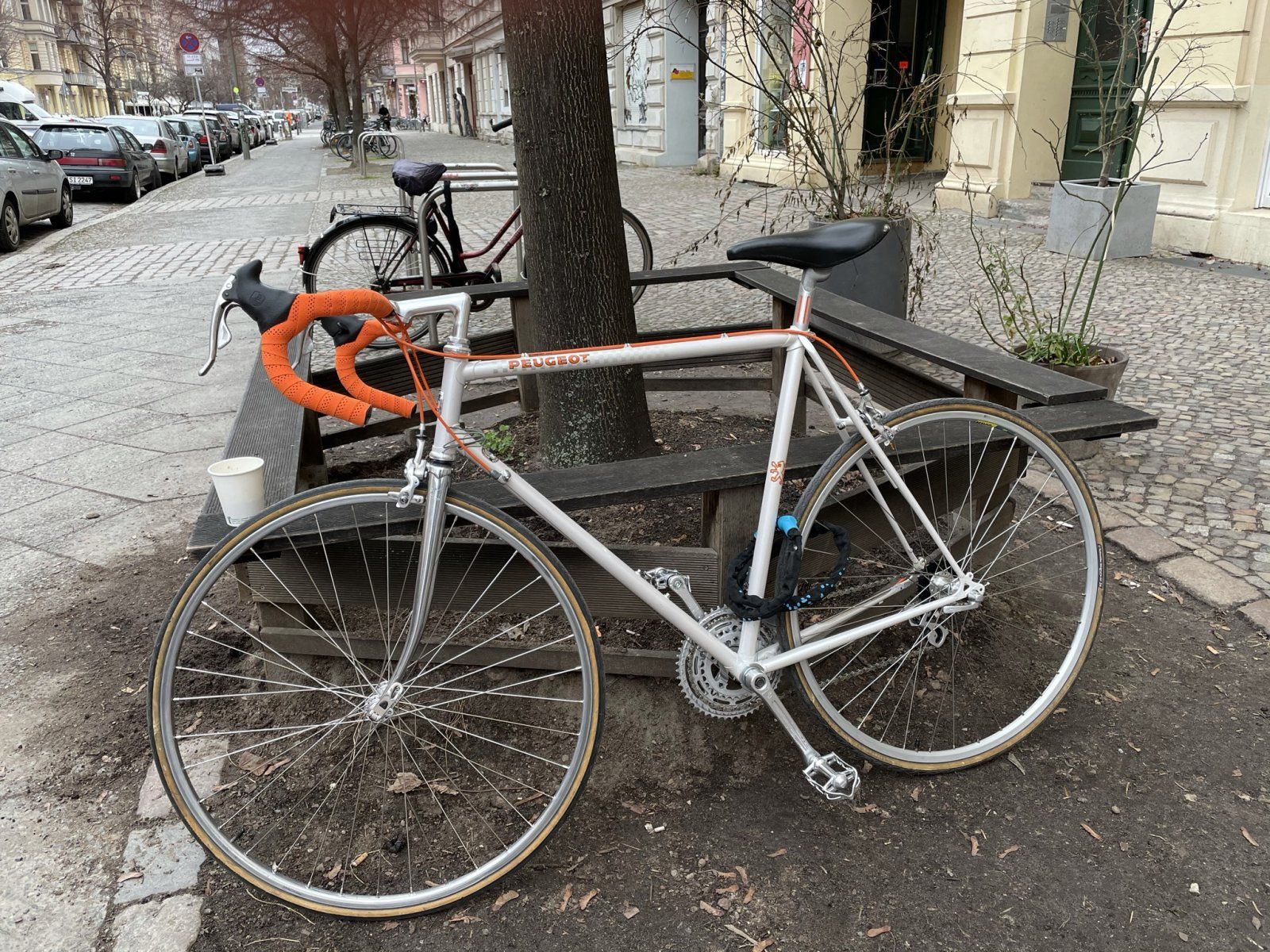

Anhang anzeigen 907942Anhang anzeigen 907943
Dein Beispiel zeigt, was sich aus so einer "mittelklasse" kiste alles machen läßt. Da sind die Ösen für SKS Schutzbleche, die Durchläufe reichen bis 35mm Reifen . . . . ist schon ein universelles Gerät was Du hast. One Bilke for All. Das Modell hieß glaube ich "St bernard" bei Peugeot. vielleicht noch einen robusten Laufradsatz (MA40, Module 3, Alexrims besorgen und Du hast ein Rad fürs Leben. Innenlager ist möglicherweise Frz. Gewinde: also gut pflegen.
