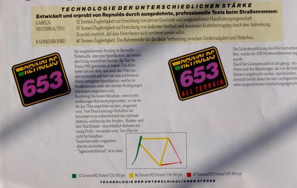

Der 531 SL Aufkleber ist auch schon (teil) rot , danach wurde aus dem kombinierten Rohrsatz 531 Professionell , und plötzlich 653 , nachdem der bisherige Hinterbau aus 753 in 725 geändert wurde ( darüber habe ich aber n.n. gefunden , das ist eine Wahrscheinlichkeit für die Umbenennung ) .
Nochmal das Bild aus dem Reynoldsprospekt über das 653er Rohr , in dem man erkennt : Gabel = 531 ; Rahmenrohre = 531 , dünner ausgezogen aber nicht wärmebehandelt ; Hinterbau = 725 ( vorher 753 )
