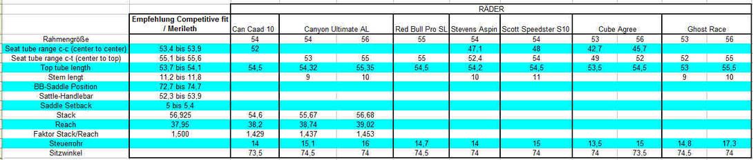

jetzt nochmal mit richtigen Daten:
so, für die Zahlenfetischisten jetzt mal meine mit Hilfe der Frau gemessenen Daten:
Your Measurements
  • Gender M
  • Inseam 82.5 cm
  • Trunk 60 cm
  • Forearm 35.5 cm
  • Arm 65.5 cm
  • Thigh 61.5 cm
  • Lower Leg 55.5 cm
  • Sternal Notch 142.5 cm
  • Total Body Height 175.5 cm
daraus ergeben sich die Empfehlung die ich mitsamt den im Moment in Frage kommenden Räder (Optik, Händler in der Umgebung) in einer Tabelle aufgenommen habe (siehe Anhang).
Ich habe dabei versucht, möglichst nah an vorgeschlagene Oberrohrlänge zu kommen.
Könnt Ihr Tipps geben, welches Rad rein geometrisch am besten passt.
PS: Leider sind nicht immer alle Daten verfügbar.

Das sieht nun besser aus. Also ich würde mir einen Hersteller suchen der ein OR mit 540/545 anbietet.Dazu einen 100/110 Vorbau und alles ist schick.
Also das Canyon in 54'er wird sicherlich passen.Da kannst du den 90m Standard Vorbau sogar in einen 100 tauschen lassen.
Dann fährt sich das Teil auch angenehmer.
Auch das CDAL 54'er sollte passen mit einem 100mm Vorbau.
CDAL und Canyon und Rose haben einen größeren Reach,sprich da läuft es wohl auf nen 100mm Vorbau raus.
Aber auch das Scott CR1 oder auch das Speedster in 54'er könnte passen. Beim Cube geht das 56'er das entspricht einem 54'er.
(Bei diesen Modellen ist der Reach etwas kürzer)
Und sicher noch x andere .....
Ich würde nochmal einige Porbefahren und mal einen 54'er ins Auge fassen. Welche Vorbaulänge ist das Geschmackssache. Aufjedenfall musst du beim 54'er keinen Stummelvorbau fahren bei deinen Daten.
