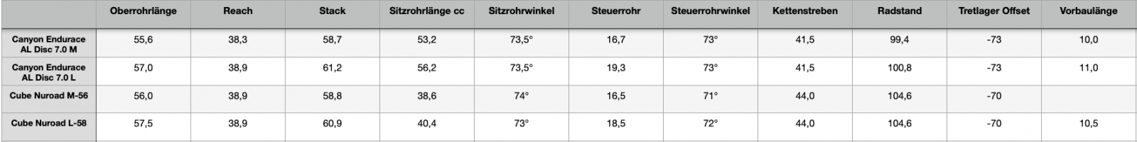

Hallo Leute,
ich möchte mir ein Endurance Rad kaufen und habe das Canyon Endurace ins Auge gefasst. Der Canyon Rechner rät mir entweder zu Größe M oder L, je nach dem, ob ich meine Körpergröße auf- oder abrunde.
Hier meine (nicht professionell) von einer dritten Person gemessenen Daten:
Hier die Maße der beiden Räder, die in Frage kämen. Dazu im Vergleich die Maße des Cube Nuroad, das ich als Alltagsrad nutze:
Ich bin zwar noch kein Canyon Rad probegefahren, aber die Maße der Canyon und Cube Räder sind sich sehr ähnlich. Mit meinem Nuroad in L komme ich gut zurecht. Das M bin ich auch probegefahren, und es kam mir sehr wackelig und unkontrolliert vor und ich habe mich ein bisschen sehr gestaucht gefühlt. Ist natürlich nicht 1:1 auf das Canyon übertragbar aber vielleicht trotzdem hilfreich.
Was das "zwischen zwei Größen" betrifft, habe ich folgende Regeln gelesen:
  • Lieber den größeren Rahmen nehmen da bequemer
  • Größeren Rahmen nehmen wenn die Armlänge größer ist als die Körpergröße, sonst kleineren
  • Lieber kleineren Rahmen nehmen und längeren Vorbau dran. Denn einen kleineren Rahmen kann man immer passend machen, ein großer Rahmen wird immer zu groß sein
  • Größeren Rahmen nehmen, denn mit der Zeit steigt der persönliche Reach
Bezüglich meines "Affenindexes": Der ist ziemlich normal, meine Armspannweite ist ca. 185cm.
Was soll ich nun machen? Ich habe mir vorgenommen kommenden Samstag nach Koblenz zu fahren um die Räder probezufahrend. Aber ob mir das so viel bezüglich der Rahmengröße weiterhilft? Schließlich merkt man ja nicht sofort beim ersten Draufsitzen, ob eine Geometrie passt. Außerdem lassen sich noch andere Parameter am Rad ändern, sodass vielleicht das auf anhieb schlechter scheinende Rad letztendlich bequemer wäre. Weiterhin habe ich nicht so viel Rennrad-Erfahrung, vielleicht kommt mir das kleinere Rad erstmal unbequemer vor, weil ich noch nicht so viel gefahren bin. Eine Langzeitnutzung lässt sich durchs Probefahren im Laden keinesfalls simulieren.
m.M.n. ist das Cube Nuroad schon zu groß für dich. Wenn du nach deinem Gefühl nach trotzdem gut auf dem Rad sitzt, ist Beratung eher schwierig. Beim Endurace in L hast du die gleiche Sitzposition wie beim Cube - finde ich auch nicht besonders sinnvoll (ich würde auf einem RR immer eine Spur sportlicher sitzen wollen, als auf dem Gravelbike)

Danke für die Empfehlungen! Das Ultimate werde ich natürlich auch testen, aber das kostet in der gleichen Konfiguration (105er Gruppe, hydraulische Scheibenbremsen) gleich 500€ mehr im Vergleich.
Was andere Marken angeht, ich habe mich da schon umgesehen aber ich bin eigentlich immer zwischen zwei Größen, zb auch bei Cube, Rose, Radon.
edit: Nochmal zu meinem Nuroad, ich finde die Rahmengröße sehr bequem und habe auch kein Problem in der Handposition an den Bremsgriffen. Im Gegenteil sogar, die Unterlenkerposition kommt mir sehr kompakt vor.
