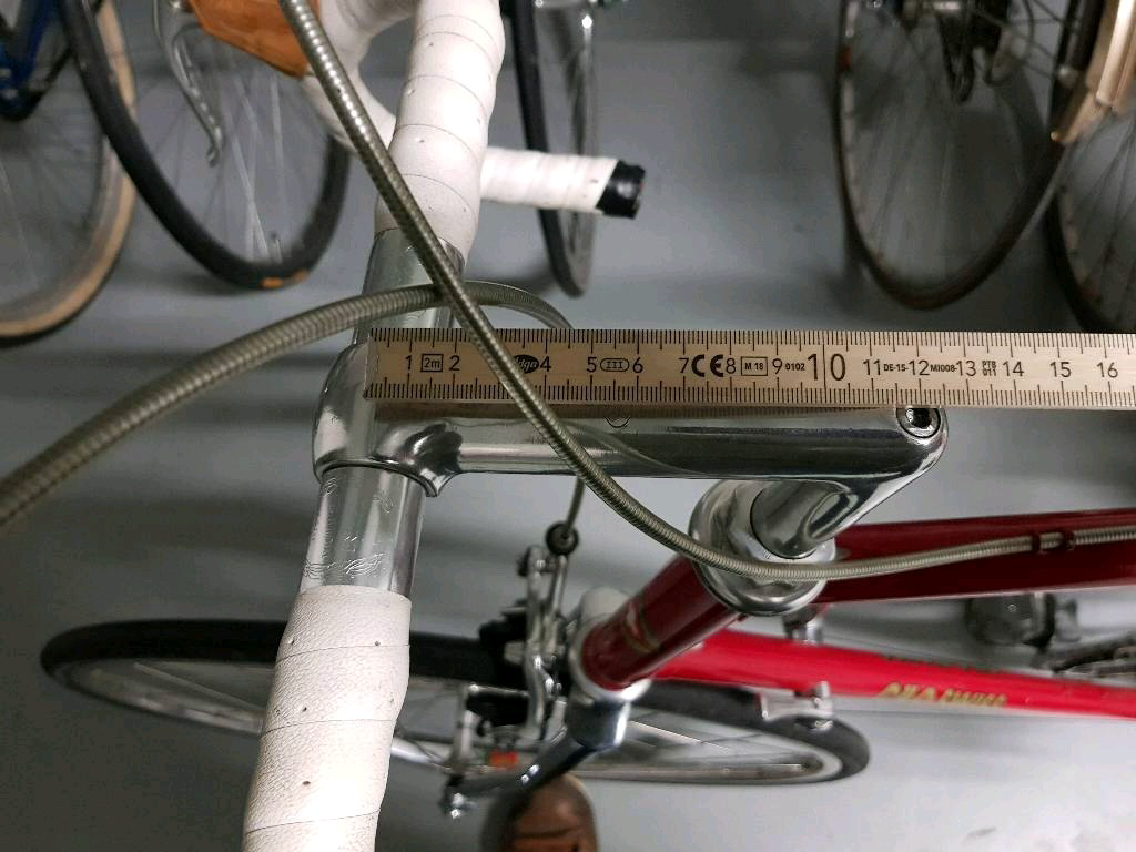

Liebe Rahmengeometrie-Cracks,
ein Rad, das ich (1,85m bei 0,85m Innenbeinlänge) online ins Auge gefasst habe, hat folgende vom Verkäufer übermittelten Geometriedaten:
Sitzrohr 610 / 630 mm
Oberrohr 600 mm
Steuerrohr 195 mm
Vorbau 125 mm (!)
Funktioniert das für mich noch oder ist das Stack-to-Reach-Verhältnis (wegen des Vorbaus?) zu „rennlastig“ und jenseits einer ausgewogenen oder gar langstreckentauglichen Geometrie? Oder ist der Vorbau gar passend zum Rest und das Rad insgesamt passend zu meinen eigenen Maßen?
Bin für jeden Input sehr dankbar!
Das nenne ich mal ein langes Oberrohr. So lang ist dasjenige an meinem Rose ProSL auch - bei RH 65 und Schrittlänge 104. Ich sitze relativ lang, halte aber (als Anfänger) auch mehrstündige Touren durch. Meine 2,05m Körpergröße kommen eher aus den Beinen, ich bin also eher ein Sitz-Zwerg!
TLDR: Ja, das Rad ist dir zu groß! Der Vorbau wäre mir etwas lang, aber sonst könnte es mir passen!
