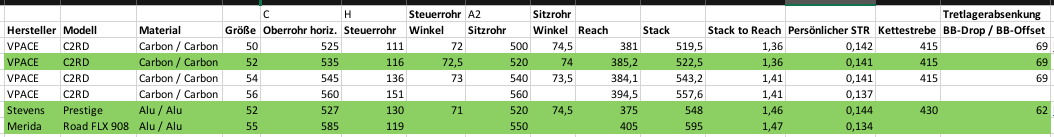

Hallo zusammen,
ich will ein Rennrad selbst aufbauen und bin daher seit einer ganzen Weile am Heraussuchen des richtigen Rahmens bzw. der richtigen Rahmengröße, da ich diesen nicht probefahren kann.
Es soll ein "klassiches" Rennrad mit Scheibenbremsen werden schnellere Runden aber auch Bikepacking mit möglichst wenig Gepäck.
Ich habe mir den Rahmen C2RD von VPACE rausgesucht. Die Vorteile des Rahmens sind mMn u.a. das schraubbares Innenlager, innenverlegte Züge, 28mm Bereifung (vllt. auch 30mm), Standard-Steckachsen Maß und ein deutscher Versender.
Ich habe bereits ein Rennrad (Merida aus 2008 in RH 55, eigentlich zu großer Rahmen) und ein Gravel-Rad (Stevens Prestige 2019 RH 52) aber die Wahl der Rahmengröße fällt mir sehr schwer!
Ich bin 173cm groß mit Schrittlänge 78,5cm.
Ich schwanke zwischen den Rahmengrößen 50, 52 und 54.
Das Stevens Prestige in RH52 ist natürlich etwas aufrechter, ich habe es aber mit dem C2RD verglichen in RH50, RH52 und mit der RH54. Links unter unter "Swap Bikes" kann man zwischen den Rädern wechseln, ganz gutes Tool finde ich.
Hier auch noch eine Tabelle zur Übersicht der versch. Maße:
Das 52 ist aus meiner Sicht das passendste.
Der Stack to Reach Faktor des C2RD ist in allen RH verglichen zu den Angaben im Internet sehr sportlich (dort wird oft von sportlich als < 1,45 geschrieben). Meiner einfachen Logik nach könnte man das mit einer ausgezogenen Sattelstütze etwas dagegen gewirkt werden.
Ich bin ich auf ein paar Ideen aus der "Schwarmintelligenz" gespannt, was ihr dazu denkt!
Über Hinweise etc. wäre ich sehr dankbar!
Wenn ich noch irgendwas relevantes vergessen habe gebt gerne Bescheid!
Vielen Dank!
Du erzählst leider wenig, woraus sich eine irgendwie geartete Beratung herleiten ließe. Aber dennoch:
Als nicht besonders langbeiniger Mensch sollte Dir die astreine Renngeometrie, die die C2RD-Rahmen ab Gr. 54 aufwärts haben, gut entgegenkommen. Wenn Du nicht besonders kurze Arme hast, sollte der 54er passen. Die Länge ist idR entscheidend. Die kleineren Rahmen gehen von den Winkeln her bereits (moderate) Kompromisse ein. Wenn Du noch schreibst, was genau Dir am 55er Mérida (wobei ich da Steuerrohrlänge und Stack nicht glaube - wie soll das gehen?) zu groß vorkommt, dann ließe sich da vielleicht noch etwas genaueres sagen...
