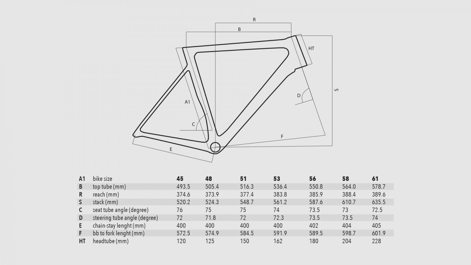

Hallo liebes Forum,
ich bin auch relativ neu in der Rennradszene und bräuchte eure Hilfe, ich habe mich ein wenig in das
Basso Venta verliebt und würde gerne wissen ob es Rahmenhöhe 48 oder 51 werden sollte.
Was ich sagen kann ist: Ich bin 170cm groß und habe eine Schrittlänge von 77cm.
Wäre klasse wenn ihr mir da weiterhelfen könnt :)
51 - Ich bin 175/83 und fahre das 53er mit einem 110mm Vorbau.
Die Datenbasis ist für eine Einschätzung einfach zu dünn. Nur mal zum Vergleich: Ich selbst bin 174/84 und kann nur deshalb 54er Rahmen gut fahren, weil ich recht lange Arme habe. Körpergröße und Schrittlänge allein rechen zur Beurteilung einfach nicht aus. Versuch, das Rad oder eines mit ähnlicher Geometrie auszuprobieren, vielleicht im Bekanntenkreis...
Hallo vorosh, :)
das Venta ist ein schickes Teil - gute Wahl! :daumen:
Die Schrittlänge von 77 (wenn sie denn exakt gemessen ist) spricht dafür, dass Deine Beine im Verhältnis zu Deiner Körpergröße relativ kurz sind. Wichtig wäre noch zu wissen, welche Armlänge Du hast und wie sportlich und beweglich Du bist. Ad hoc erscheint mir der 48er Rahmen der passendere für Dich zu sein. Damit würdest Du mit Deinen kompakten Abmessungen eine ebenso kompakte Sitzposition einnehmen, und es wäre bei steigender Fitness und Beweglichkeit noch genügend Luft um das Rad sportlicher einzustellen. Das Beste wäre aber der Vergleich durch Probefahrten, um herauszufinden was die nicht geringe Differenz beim Stack tatsächlich ausmacht.

Kleines Update, es ist das 51er geworden, ich konnte es Probefahren und es saß soweit ganz gut.
Hatte zwar keine möglichkeit auf einem 48er zu sitzen aber das ist jetzt nicht weiter schlimm. Nach ein paar ausfahrten wird es sich zeigen. Werde an anderer Stelle mal ein paar Notizen zum Rad niederschreiben hier im Forum. Danke euch :)
