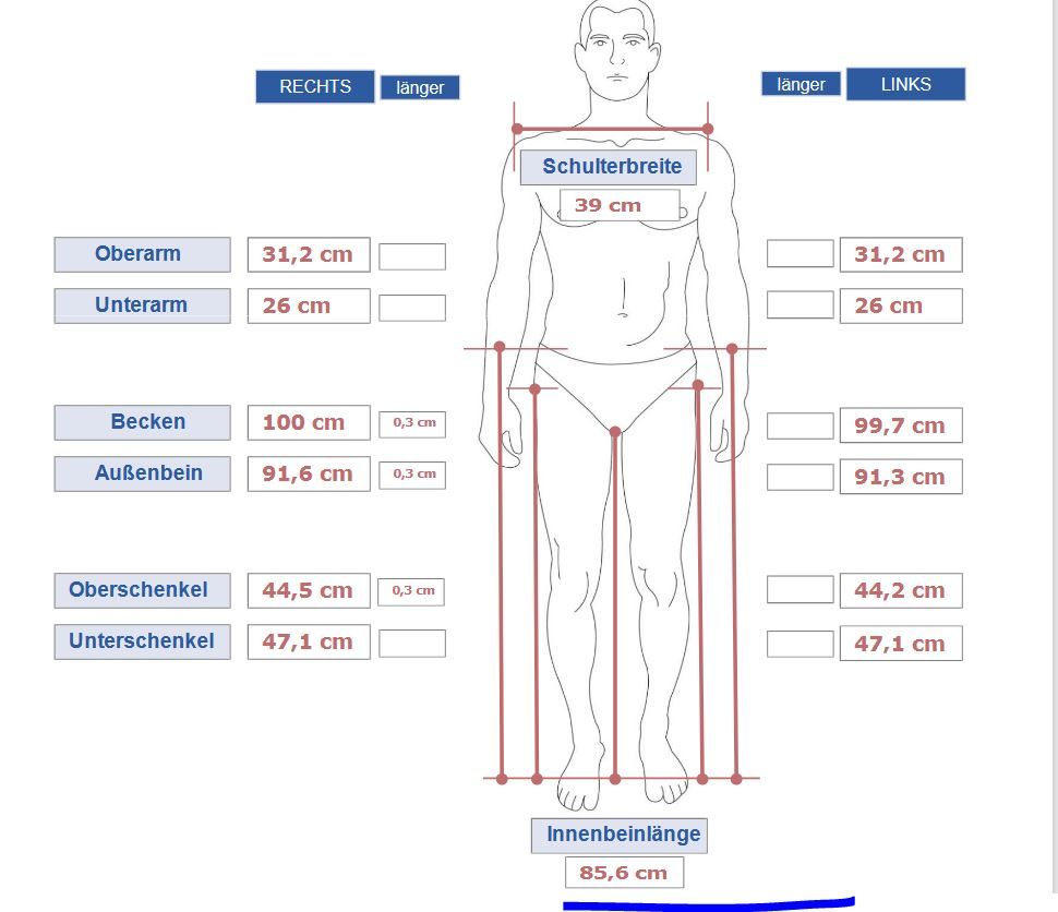

was ist daran langbeinig? frage ich mich mit 175/89...
diverse Fittings gezeigt. 83 war meine eigene Messung.....;) 175/ 68kg.
