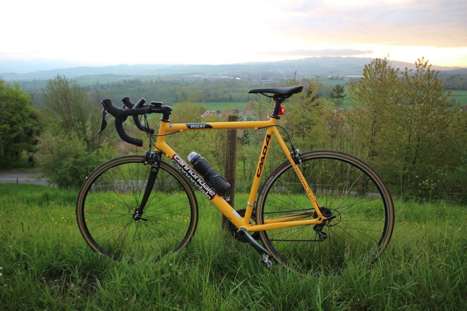

Hier ein Bild meines Rades, gefällt mir irrsinnig gut (und ihr seht, dass die Sattelstütze nicht wahnsinnig weit draußen ist):

^ Der Rahmen ist dir immernoch zu groß. Warum? Kaum Überhöhung und der Sattel sieht nicht mittig aus.
Mit deinen Maßen wird oft 54-56 empfohlen. Ich selbst habe die gleiche Schrittlänge wie du, bin aber größer. Würde heute nie 58 wählen (mein erstes RR war auch zu groß).
Meine Meinung: Vorbau nochmal verkürzen (würde 90+80 testen) und Sattel ein wenig nach hinten. Wird sich nach einer Woche angenehmer fahren.

Mache ich mal so, vielen Dank für deine Antwort.

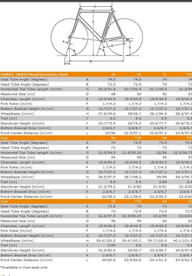

Nach der Entdeckung, dass es ein 58er Rahmen ist, habe ich mich auf die Suche gemacht und eine Geometrietabelle gefunden:
Die Oberrohrlänge beim 56er wäre also 56cm gewesen, die Oberrohrlänge beim 58er so wie ich gemessen habe 57,5cm.

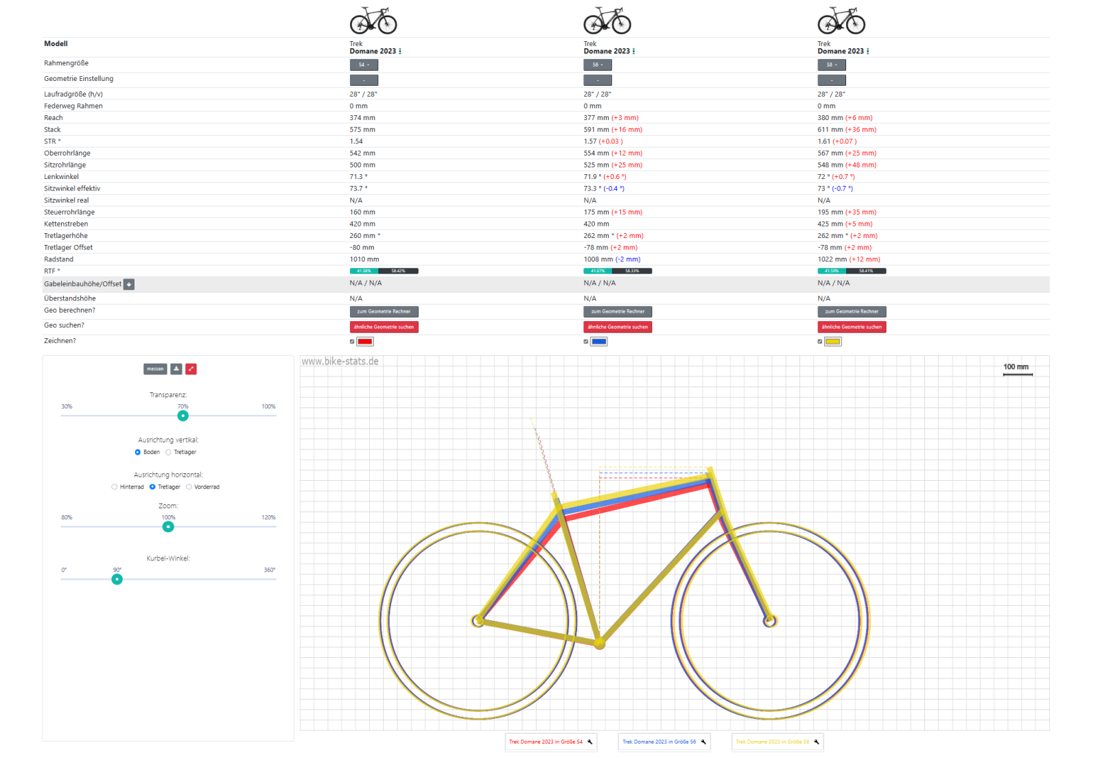

https://bike-stats.de/geometrie_ver...Trek_Domane_2023_54&Bike3=Trek_Domane_2023_58
Habe mal die Daten eingefügt - insofern diese alle stimmen.
Also 58 würde ich direkt ausschließen, dass wird definitiv zu groß sein. Das 56 von Trek kommt dem M von Canyon sehr nahe. Denke es läuft auch auf eines der beiden Räder raus. Ggf. kann ich die Tage mal zu Canyon fahren.
