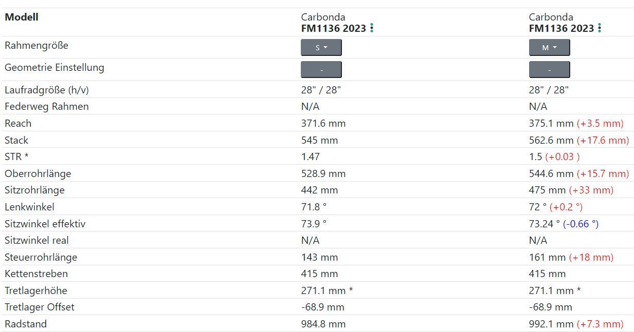

Hi Zusammen,
wir sind gerade auf der Suche nach einem Rennrad für meine Freundin.
Sie ist 168cm groß mit einer Schrittlänge von 83,5cm. Arme sind auch lang mit 57,5cm.
Wir haben momentan das Endurance Rad Carbonda 1136 mit folgenden Daten im Blick:
Was meint ihr? Reicht ein S? Oder eher ein M?
Vielen Dank im Voraus!
