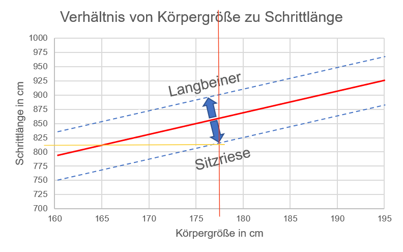

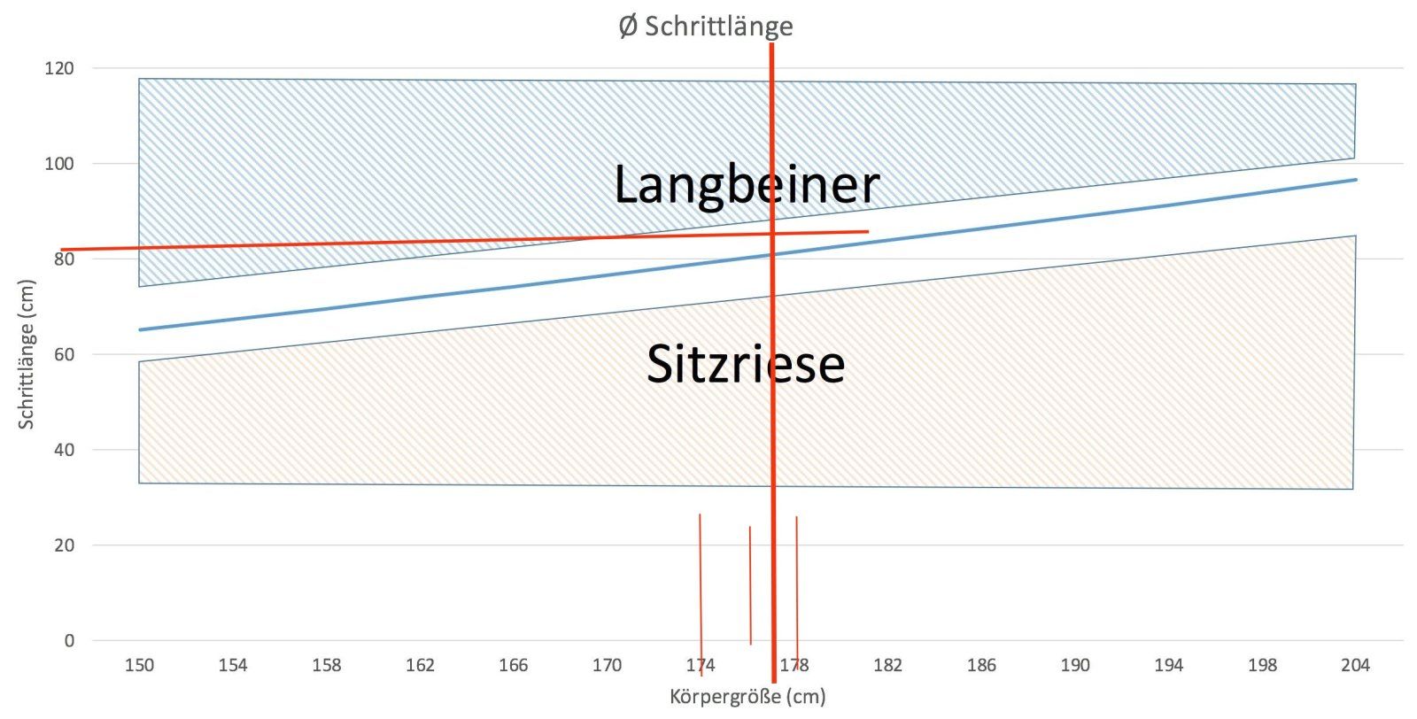

Hmm, auf den letzten Seiten stehen ja die "Durchschnittsmaße". Für meine 179cm sind das angeblich 87cm Schrittlänge... also genau meine Maße. In der letzten Grafik oben bin ich aber genau auf der roten "Langbeiner"-Linie...
Irgendwie habe ich den Eindruck, man kann sich quasi die Literatur aussuchen, die genau das beschreibt, was man lesen möchte...
Ich bin 177cm mit SL 81,5cm
Einmal bin ich im Durchschnitt und einmal Sitzriese 🤔
Das 3. Diagramm verwendet die gleichen Parameter wie das 1., und die Ergebnisse sind komplett unterschiedlich.
Das 3. ist wahrscheinlich falsch aufbereitet worden.

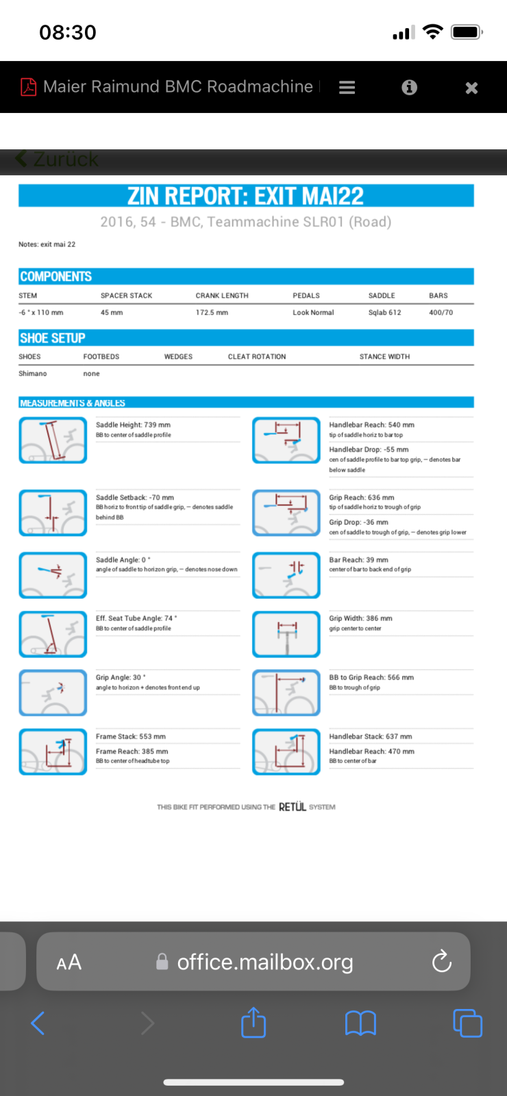

Danke @raimi-27 für die Daten.
Da kann ich ein bisschen abschätzen wo ich so liege.
Saddle High habe ich mit 747 bei Shimano Trecking Schuhen ohne Klick.
Saddle Setback ist auch so ca. -70
Beim Handlebar Reach liege ich bei 515. Um z.B. auf deine 540 zu kommen brauchte ich einen Vorbau von ca. 95mm mit +6 Grad. Dann sollte meine Sattelüberhöhung auch bei ca. 4 cm bleiben.
Bei Grip Reach bin ich mir nicht sicher, was „trough of grip“ bedeutet. Ich habe bis oben/mitte STIs 655 und bis Oben/anfangSTI 630
Ich interpretiere die Werte so, dass ich da irgendwie in der Nähe liege und nicht exorbitant falsch.
Oder irre ich mich da?
Ziel ist es nicht, deine Werte einzustellen sondern sehen op ich in die richtige Richtung teste und nicht katastrophal falsch liege wie bei meiner früheren „so kurz wie möglich“ Einstellung.
Bar Reach ist 75.
Mein Lenker ist 440 breit, Reach 110, Drop 145.
Hatte mir schon einen Lenker besorgt mit 400, 65, 115.
Damit wollte ich eigentlich die Sitzlänge noch kürzer machen. Habe jetzt aber gelernt, dass zu kurz ziemlich besch…. ist.
Bevor ich den einbaue möchte ich erst mal eine für mich gute Grip Reach herausfinden, damit ich dann gleich den passenden Vorbau kaufen kann.
Wie oben schon mal geschrieben habe ich momentan die beste Grip Reach die ich je hatte. Aber längere habe ich noch nicht ausprobiert, daher will ich das vorher nochmal probieren.
