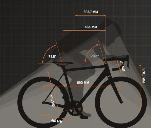

Ich habe nun ein für mich passendes Rad gefunden, das Canyon Ultimate CF SLX 8.0.
Laut PPS von Canyon sollte ich die RH58 bestellen bin aber bezüglich meiner Körpermaße etwas unsicher, ich kann das irgendwie nicht zusammenbringen. Bei meiner Größe ist die Schrittlänge (87cm) nicht besonders lang, ich hätte vom Gefühl gedacht, dass ich einen 60er Rahmen nehmen muss.
Kann mir jemand helfen die Daten zu interpretieren?

Geo Rad RH58cm

58'er passt ziemlich gut. C-F berechnet Oberrohrlänger 560 und das Canyon hat 565. Ferner hat das 58'er einen 110 verbaut, also alles im grünen Bereich.
Würde sagen 58'er passt gut, vorausgesetzt du hast richtig gemessen.
PPS wurde 2012 etwas sensibler angepasst d.h. es passt ziemlich genau, außer man ist Langbeiner oder Sitzrieße ;)
Ein kleinerer Rahmen läßt sich besser anpassen als eine zu großer.Im Zweifel also immer den kleineren. Aber in deinem Fall passt das Canyon in 58'er gut.
