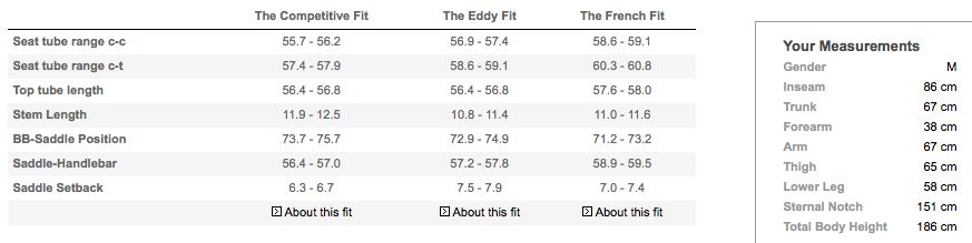

Vielleicht kann mir hier jemand helfen? Ich versuche gerade meine im Fit Calculator ausgerechneten Werte
auf ein Stevens Aspin zu übertragen.
Die Seat tube race c-c bezieht sich auf A4, Seat tube range c-t auf A1 und Top tube length auf C, richtig? Auf was beziehen sich die anderen Werte aus dem Calculator? Und wieso brauche ich laut Seat tube race c-c einen 60er, nach den beiden anderen Werten (Seat tube range c-t und Top tube length) einen 56er Rahmen?
Danke und schönen Abend noch. :)
Zunächst würde ich mich primär am Oberrohr orientieren und dann am Sitzrohr. Die Sitzrohrlängen, die der fit-calc. errechnet sind diese klassischen: C-C ( auch ital. genannt) von der Tretlagermitte bis zur Mitte des horizontalen ( wenn es ein geslopter Rahmen ist, zum gedachten horizontalen) Oberrohres, C-T bis zur Oberkante des horizontelem Oberrohres. Die anderen Längen, die Stevens angibt sind irrelevant und vielleicht interessant für Sitzriesen, die in etwa prüfen können ob der passend lange Rahmen im Schritt schon klemmt.
Die Oberrohrlänge des 56ers ( 562mm bei 73,5° Sitzwinkel, effektiv etwa 5mm mehr.....) halte ich für am passendsten und korrespondiert sogar mit der dazugehörigen Sitzrohrlänge ( c-t bzw. A1 561mm).
Voraussetzung ist natürlich, Du hast Dich richtig vermessen ( lassen)...............................
Das hört sich doch gut an. :) Ich habe mich wie in den Videos beschrieben vermessen lassen - am Wochenende steht dann aber die (professionelle) Vermessung im Automaten an. :D Wollte nur gucken ob ich das System mit den ganzen Längen usw. richtig verstanden habe.
Dir ist schon klar, dass das nur eine etwas komfortablere Variante von Zollstock und Wasserwaage ist??
Body Scanner sind auch nicht unbedingt fehlerfrei. Und alles ist abhängig davon, wie weit jemand mit den Ergebnissen umgehen kann.
Natürlich ist mir das klar. ;) Macht auf mich trotzdem einen professionelleren Eindruck als zu Hause mit Maßband und Buch zwischen den Beinen. ;)
Ich würde sagen mehr Schein als Sein. Wenn man das mit Maßband und Wasserwaage und einer 2. Person zu hause ordentlich macht, ist das nicht ungenauer als die "professionellere" Variante.
Wenn so eine Kiste richtig funktioniert ( und ich habe meine Zweifel, solange der Delinquent dabei nicht komplett nackt ist.....), wäre das für den Kunden eine angenehme Sache.
Aber ich weiß, wie die Hersteller dafür werben: " Strahlen sie mehr Kompetenz aus.............................. verwandeln Sie Ihr Geschäft in ein biometrisches Labor..............." oder ähnllich. Nicht etwa: Sorgen Sie für größere Kundenzufriedenheit, indem Sie ihre Räder besser anpassen können................
Nunja, er könnte sich ja auch mit Radlerklamotten da reinstellen. Da müsste halt noch das Sitzpolster mit berücksichtigt werden. Aber das sollte alles in der Tolleranz liegen
