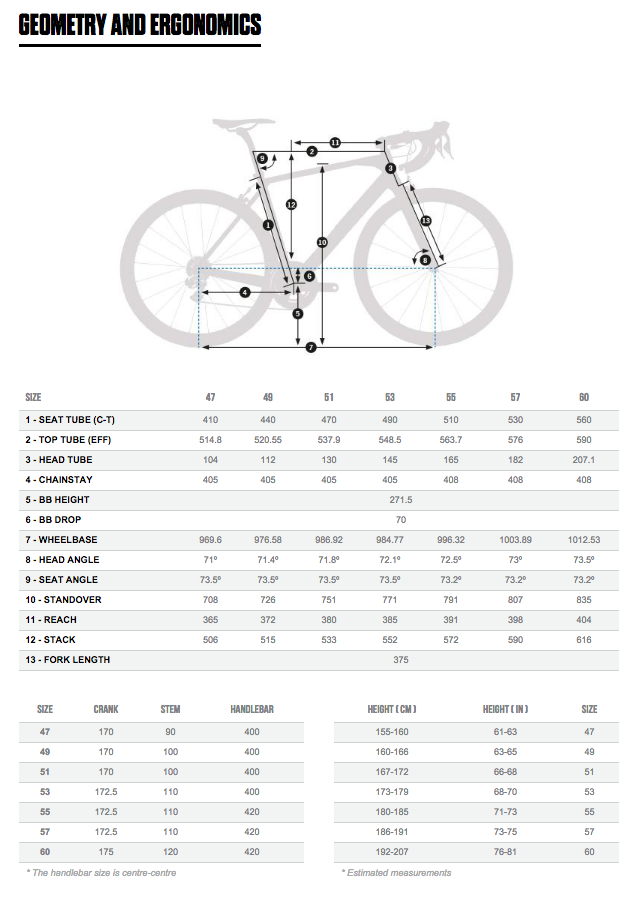

mich beschäftigt auch eine Frage zur Rahmengeometrie.
Gerne möchte ich die Maße des neue Orbea Orca mit denen des alten Modells vergleichen.
Das alte Orca fahre ich in Größe 54 mit einem 120mm Vorbau, das neue würde ich in Größe 55 aufbauen.
Das Steuerrohr habe ich mit Steuersatzkappe und Spacern auf ca. 180mm erweitert.
BB-Drop ist bei beiden Rädern gleich, somit würde ich bei dem neuen Orca das Steuerrohr ebenfalls auf 180mm verlängern.
Übrig bleibt die Wahl des Vorbaus bei gleichbleibendem Sitzwinkel und fast identischem Lenkwinkel.
Kann ich dazu den jeweiligen Reach der beiden Rahmen gegeneinander halten?
Ist es so einfach?
Vielen Dank.
Da die Winkel fast identisch sind, kannst Du die Werte ja gut vergleichen, für die selbe Haltung Vorbau 14 mm kürzer, dafür 13 mm weniger spacer. Allerdings: Das neue Orca wird einen längeren Radstand haben und sich deshalb anders anfühlen. Außerdem weiß ich nicht, ob Orbea weiter 43 mm gabeln nimmt, oder dem Trend folgend etwas "bequemeres".
