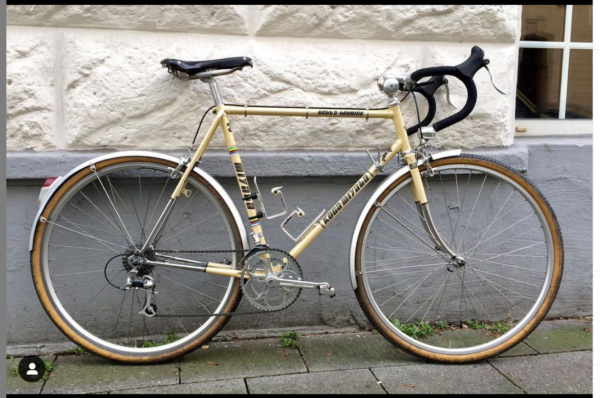

Da möchte ich noch ergänzen das (zumindest die aus 1978) das Gent's Touring ab Werk mit 27" (630) Räder ausgeliefert wurden. Dann geht nur max 28mm, vielleicht 32mm Aber … wenn man dann die kleiner (jetzt normale) 28" (622) Laufräder nimmt passt ohne Probleme 32mm mit Schutzblech. Wenn die Bleche breit genug sind, sogar ca. 37/38mm. Längere Bremsen brauchst du dann schon; Tetro 559 geht wunderbar.
Für Sie getestet.
Ein altes Setup:

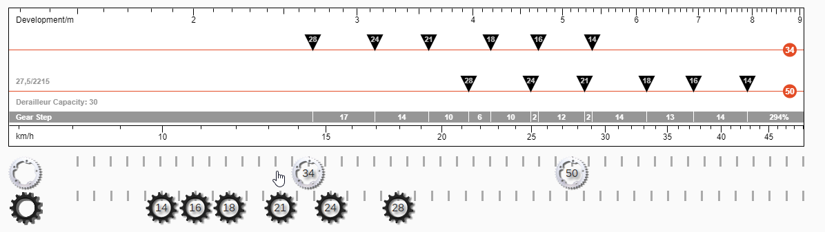

Ich möchte nochmal auf die Problematik Bandbreite/Abstufung eingehen, die im Zusammenhang mit 1fach immer aufkommt.
Viele von uns holen am WE den Klassiker mit 2x6 raus.
Und nicht Wenige denken dabei: "Hat eigentlich alles, was man braucht".
Wenn man aus den sensationellen 12 Gängen mal die Überscheidungen rausrechnet
dann bleiben selbst im Compact Fall mit 14-28 gerade mal 6-7 über. Will mir doch keiner erzählen, dass er im mittleren Bereich ständig das Blatt mit Gegenschalten wechselt, oder?
Und da sollen 11 sauber abgestufte Gänge dann zu grob und gleichzeitig nicht weit genug gespreizt sein?
Oder die zitierten klassischen 3x7 im Vergleich zu 1x11:
Also ich erkenne da keinen echten Grund, warum jemand, der mit einem Klassiker zurecht kommt nicht auch 1fach fahren könnte?!

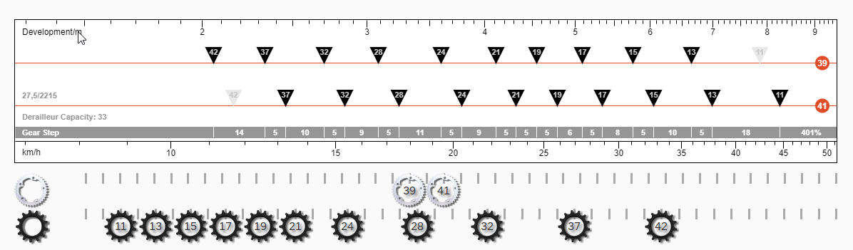

Ich will es erst mal fahren, aber da ich das Koga schon habe was komplett ausgestattet ist, überlege ich jetzt für das Dawes ein leichteren Laufradsatz zu bauen und das Rad "nackig" zu lassen. Vielleicht sogar mit Tubeless Reifen! Ist aber eigentlich der Gleiche Idee: vom Rando/Tourer zum Graveler. Ich werden den Fred hier mal abonnieren ;)
Und apropos Narrow Wide und TA Kurbel … lasse ich das mal so hier stehen sabber
