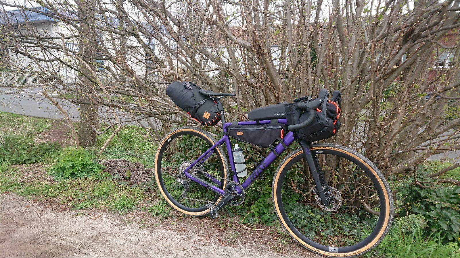

Immer dieses Gemeckere wenn mal was neu ist. Ich fahre Räder von 1950 - 2021 und jedes hat irgendwie so seine Eigenarten und Vor- und Nachteile. Ich weiß echt nicht wieso immer so gemotzt wird über neue Trends. Auch QFE war mal neu und ein Trend und jetzt darf es keine Gravel Räder geben weil es ja schon QFE Räder gibt?
Das 2021er Rad ist das Rose Backroad und ich bereue keinen Cent. Die GRX funktioniert ebenfalls absolut unauffällig. Grade gestern und vorgestern noch mit Gepäck unterwegs gewesen. Und was soll ich sagen... Es fährt sich viel viel leichtgängiger als mein Randonneur. Aber die Einsatzbereiche unterscheiden sich da für mich auch. Für 1-3 Tage wird das Gravelbike reichen. Länger würde ich eher den Rando nehmen.
Auf dem Bild ist übrigens alles dabei außer meinem Zelt (also Isomatte, schlafsack, Klamotten). Hätte ich das noch mitgenommen wäre die größere Rahmentasche dran gekommen.
