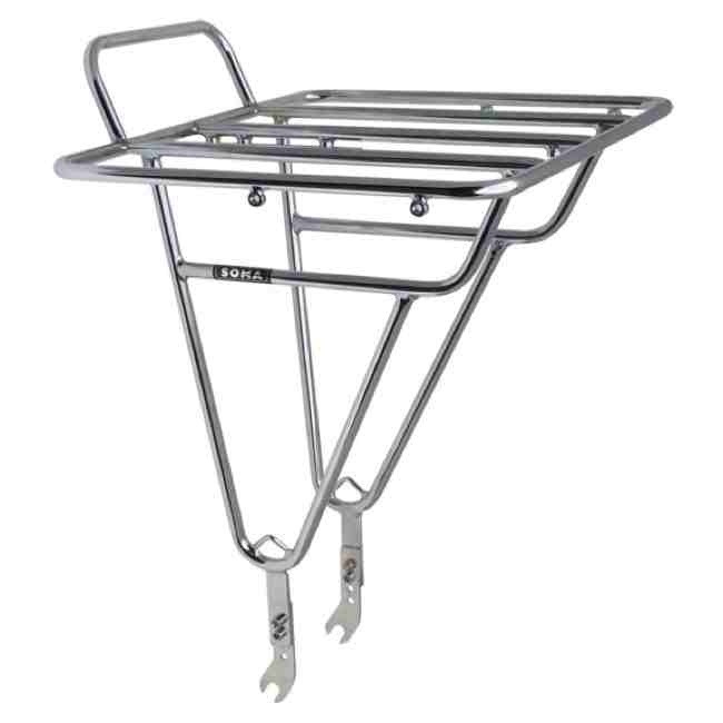

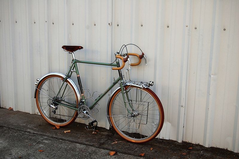

Sähe dann in etwa so aus (Bild aus dem Netz geklaut):
Gibt Träger, wie z.B. der Soma Porteur Deluxe, der auch ohne Lowriderösen montiert werden kann und noch eine tiefere Ebene für Taschen anbietet, zwar etwas höher als klassische Lowrider, aber immerhin schon was.

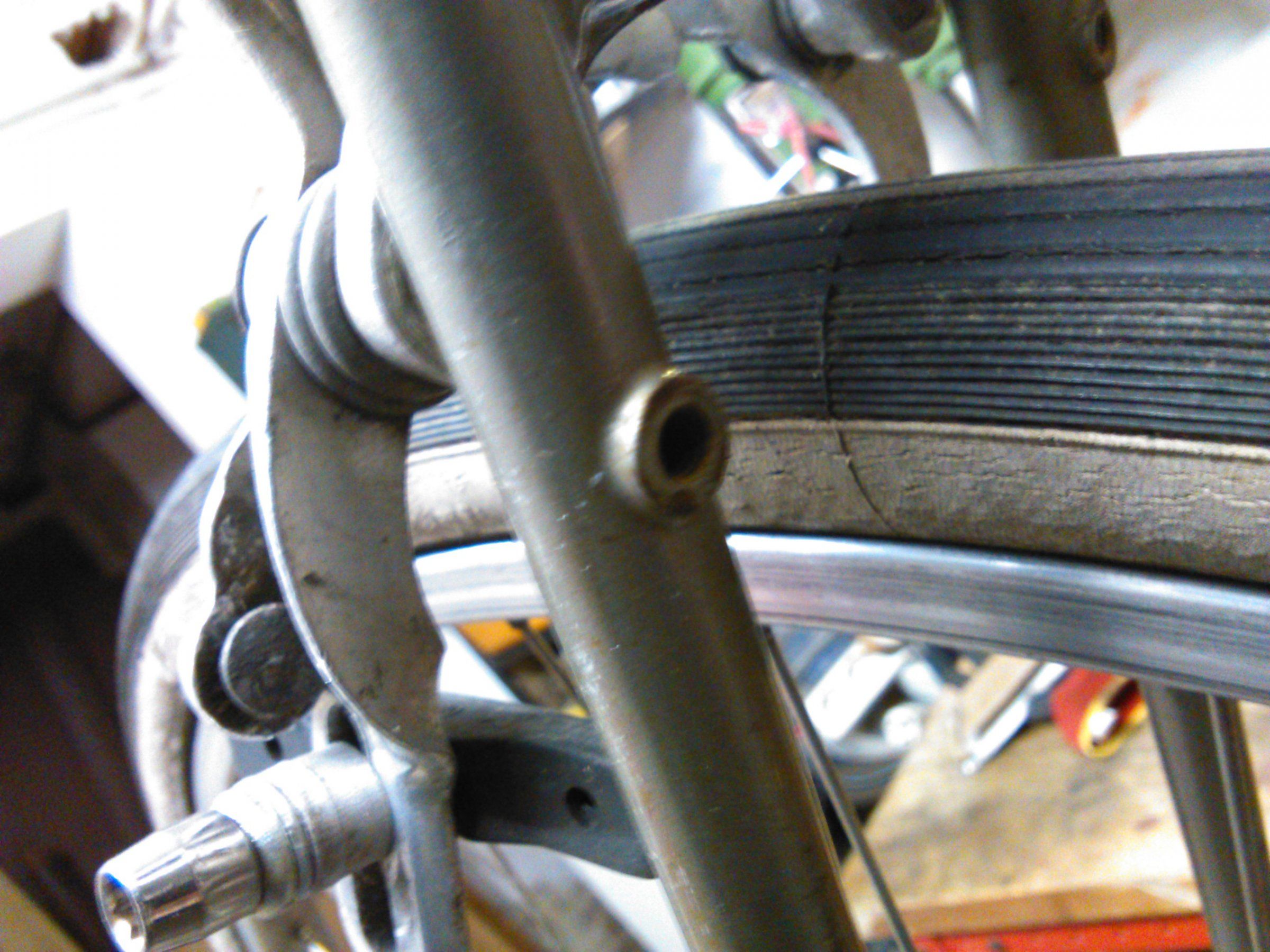

Die Gepäckträgerbefestigung an der Sitzstrebe ist Innen (schlecht auf den Fotos zu sehen)
Steh ich auf dem Schlauch oder brauch ich da einen Besonderen Träger?

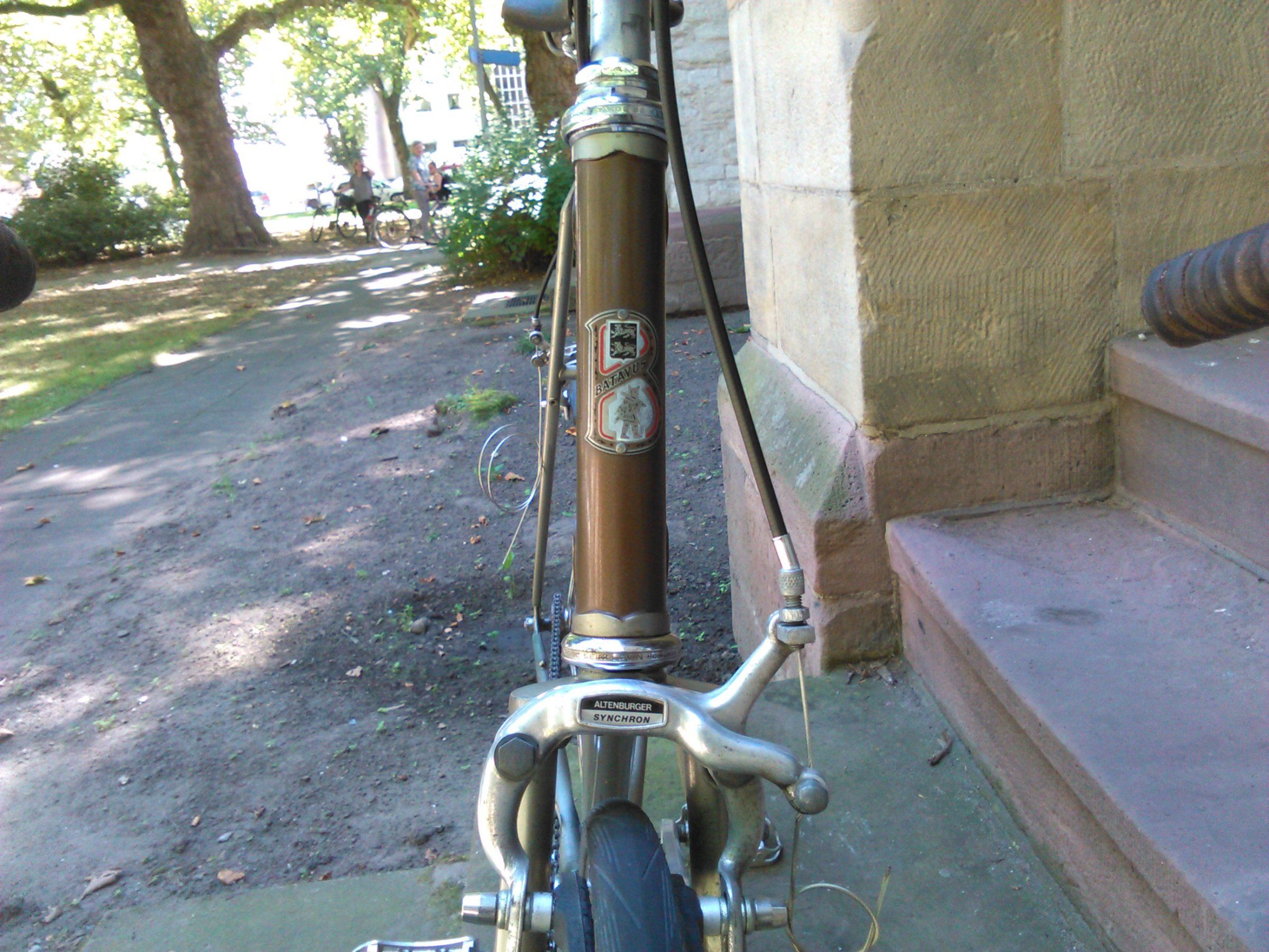

Die Bremsen müssen schon lange Schenkel haben wie diese Altenburger Sychron.
Diese biegen schon sehr durch bei Belastung.
aber schön viel Platz für Schutzblech und Reifen.

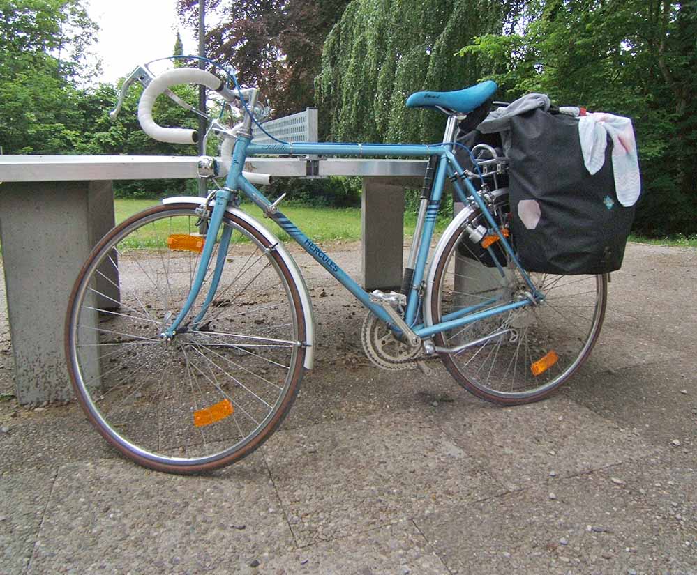

Hercules Toledo. Da ist inzwischen ein Hinterbauständer dran, damit steht das beladene Rad besser.
Mit dem Benotto bin ich mal von Madrid nach Granada gefahren. Auch mit Gepäck waren 1500 hm am Tag kein Problem. Ich hatte 42/52 und hinten 13/32 zu Verfügung.
Sowas kann man aus jedem Rennsportrad machen. Das Hercules hat 25er Conti GP Classic als Bereifung, das Benotto 32er. Letztere würde ich bei schlechten Wegstrecken bevorzugen. Mit ner Shimano 105 kannst du z. B. vorne 52/39 Kettenblätter fahren. Hinten evtl ein Langarmschschaltwerk und 32er Pizzateller, dann sind auch Berge kein Problem. Die Felgen sollten mindestens 15mm Breite haben, dann kannst du sorglos 32er reifen fahren.

Ich frage euch mal: was soll daran angeschraubt werden ? Oben die Öse
Gepäckträger ?

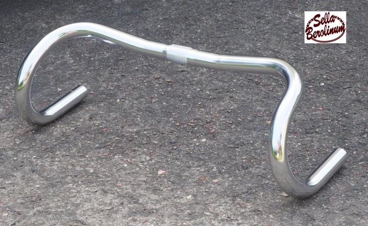

Überlege mir diesen Lenker für das Batavus zu kaufen.
Da ich das Budget klein halten will fand ich den hier
http://sella-berolinum.de/shop-teil...lax-brevet-randonneur-lenker-alu-poliert?c=58
Nehme auch gern was Ähnliches aus dem Forum. Kann auch Kratzer haben .
