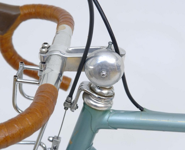

Na den hier meine ich. Bei meinen begrenzten motorischen Fähigkeiten muss ich das einfachste nehmen, was zu haben ist:
Hm, ich find das eigentlich deutlich zu teuer, zumal ja auch noch der passende Vorbau her muss.
Eine wirklich universelle Lösung gibt's nicht, zumindest hab ich noch keine gesehen. Hab lange gesucht.
Bei allen Modellen war mir der "Drop" zu gering, weil ich nicht so eine riesige Tasche am Lenker wollte.
Oder die Tasche wäre in der Luft gehangen.
Zudem sind die angebotenen Decaleurs optisch relativ aufdringlich, finde ich.
Blieb halt doch nur wieder Selberbasteln…
Bei dem Preis (180$ + VK + Zoll + EinfUSt) könnte man fast über eine Kleinserie aus Edelstahl nachdenken.
Edelstahl wäre hier bestimmt gut. Da regnet's rein und das Wasser kann nicht ablaufen (oder ist da ein Loch unten drin?)
Natürlich ist da ein Loch! Der gute JH ist schließlich Perfektionist.
Ich finde die Preise für Decaleur + Gepäckträger + Lenkertasche auch gesalzen, zudem ist das Gesamtgewicht recht hoch. Bei einer kleineren Tasche sehe ich Klickfix eindeutig im Vorteil.

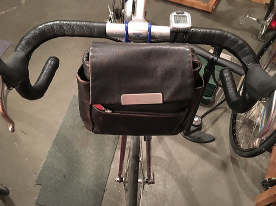

Hier mal mein Eigenbau:
nicht perfekt, Rundstahl aus dem Baumarkt gebogen, Hilfsmittel 2 Kombizangen, Schraubstock und Spatenstiel
und so sieht das mit Tasche aus, von vorne
und von hinten
Der Träger wird durch eine Feder stabilisiert, aus einer Speiche gebogen und an der Vorderbremsachse eingehakt. Die alte Damenhandtasche wird über Knebelknöpfe und Schnurösen besfestigt, etwas fummelig, aber funzt gut...
für den ersten Versuch bin ich ganz zufrieden.

Das ist das unerfreuliche an den Heine-Spezialitäten: Die gibt es so eben nur bei ihm, wie dieser Hirose-Decaleur zeigt, mit seinem Sicherungsstift. Der wird sich ansonsten kaum von anderen Nitto-Produkten unterscheiden, ist aber für Direkt-Importeure aus Japan nicht zu haben.
