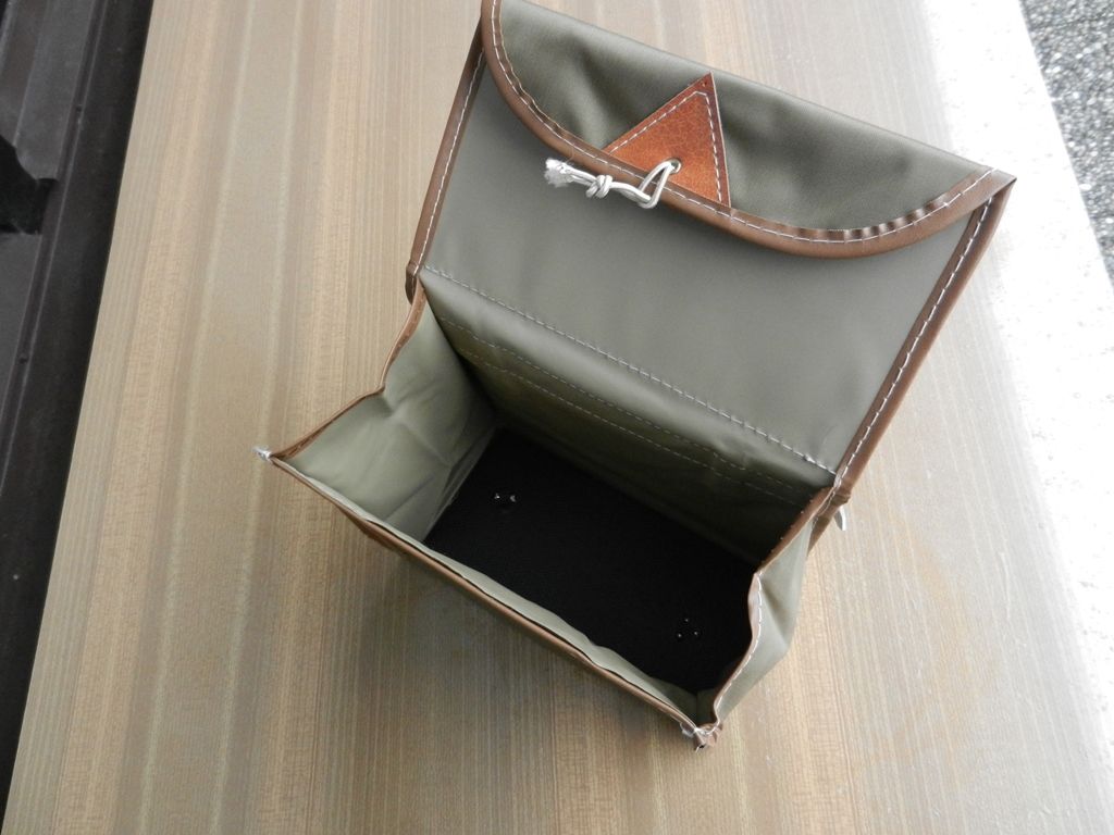

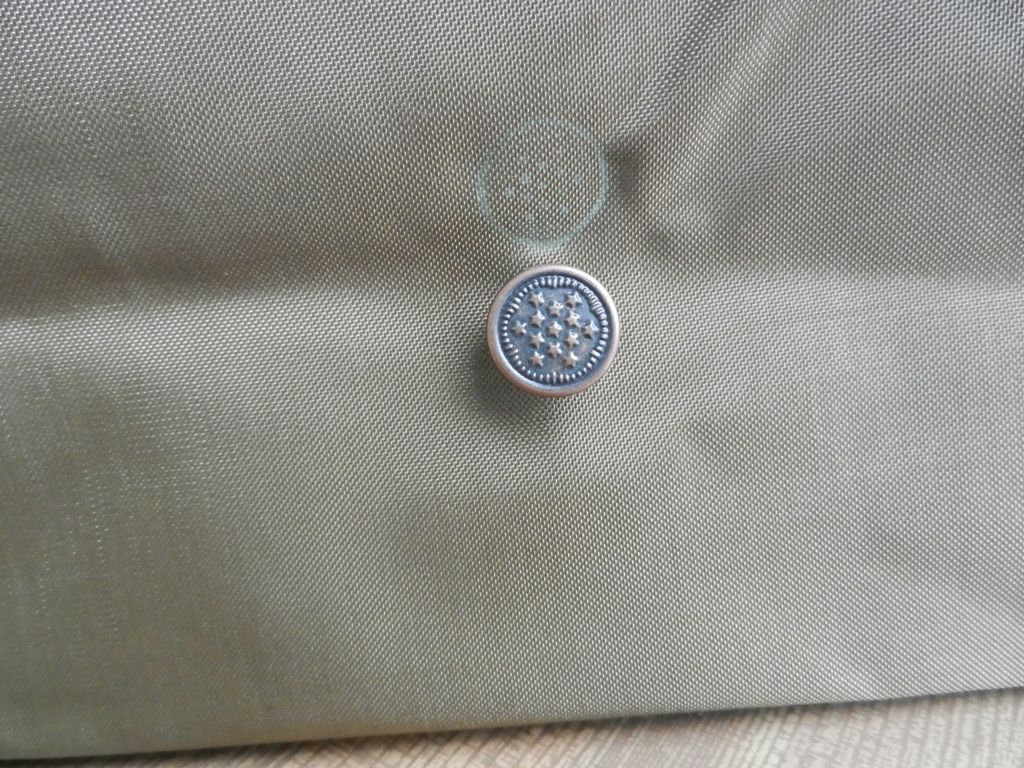

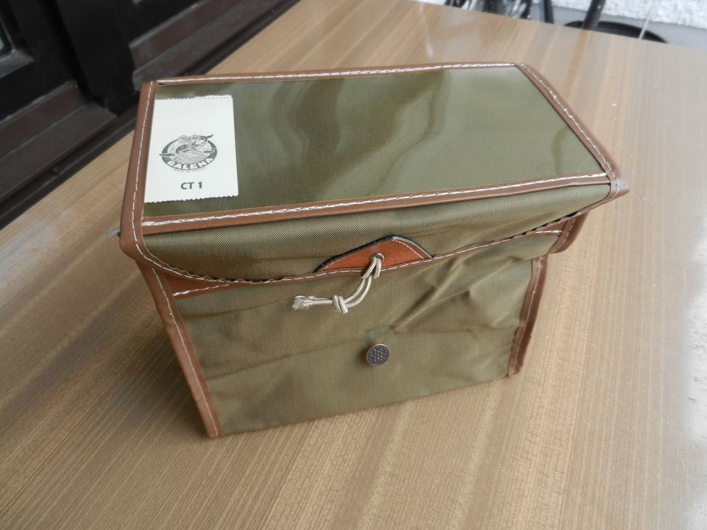

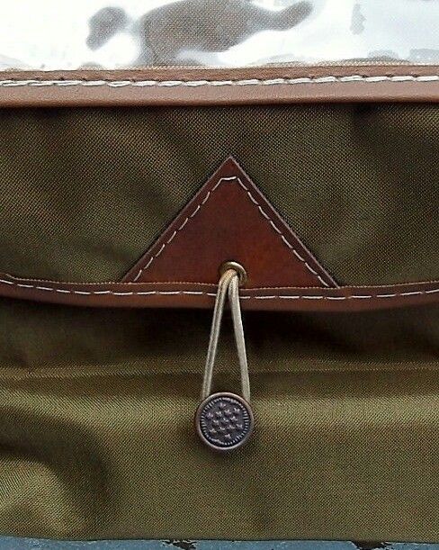

Da Fronttaschen gerade das Thema sind:
Eine mgl. Lösung für Radfahrer, deren Strickwaren an Taschenhaken hängen bleiben mit do-it-yourself Potential (gestern drüber gestolpert):
Jeansknopf an einer günstigen Fronttasche. Knöpfe gibt's wie Sand am Meer, verschiedene Größen, max. 3cm habe ich gefunden.
(Edit: Falls jemandem nicht bekannt: Jeansknöpfe sind die mit Hammer- statt Nadelmontage)
Auf Flickr die Scans von einem japanischen Magazin mit Schwerpunktthema Fronttaschen.
Die im Magazin genannten Webadressen sind durchgängig japanisch. Tip von mir: Google Chrome benutzen, Übersetzung auf Englisch dauerhaft einstellen (PC-Chrome in der Adresszeile Symbol ganz rechts), dann wird das verständlich.
:daumen:
Dieser Knopf war Serie bei Balena-Taschen. Die abgebildete ist mit an Sicherheit grenzender Wahrscheinlichkeit auch eine.
Stimmt. Ist bei ner Ebay Auktion für einen mittleren einstelligen Eurobetrag weggegangen.
Ging mir auch nur um ein Beispiel, dass man Haken sinnvoll selbst gegen was anderes austauschen kann.
