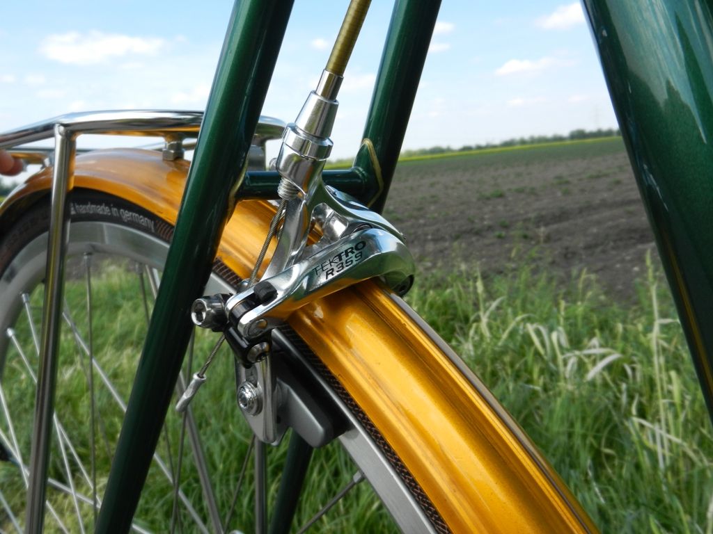

ja, das haben schon die alten Constructeurs so gemacht.
Hat mein Caferacer auch...
Re: Reiseräder klassischer Bauart, Info Sammelthread
Interessant - wie viele mm kann man da ungefähr gewinnen?
Ein paar. Genau weiß ich das nicht. Bei Montage hinten hätte es mit Versatzbremsschuhen gerade so gepasst (ich glaube, die haben 4 mm Versatz).
Bei Montage vorn gehen Serienbremsschuhe und es ist, wie man sieht, noch etwas Reserve.
Das ist aber abhängig vom Ausfallende und ggf. der Position der Achse im Ausfallende. Kann auch sein, dass man genau gar nichts gewinnt.

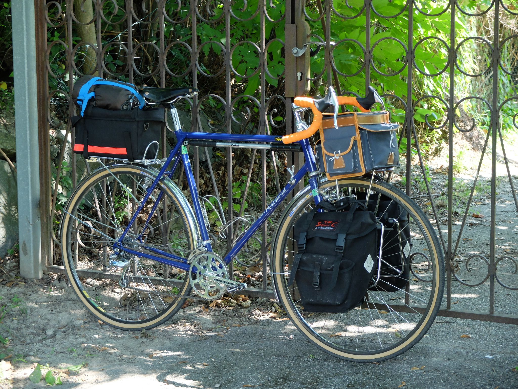

Es ist nicht wirklich ein Reiserad, aber es wird bald reisen - und zwar weit.
Eigentlich hätte ich gern mal ein anderes Rad probiert. Aber für die Taschen war ein Rahmen von 61 einfach optimal. Die hecktasche hat dann genug Sattelstützenfleisch zum anlehnen, und das Steuerrohr läßt genug Platz für die INNOVATION 2018: rahmentasche, ohne die Rahmenschalthebel zu blockieren. Zwei Schaumstoffhalbringe vom lenker eines stillgelegten Kinderrollers haben die ultrabewährte Lenkertasche noch angenehmer gemacht.
Vom eigens besorgten Randonneur Extra bin ich aus mehreren Gründen für BWB abgerückt: 1) zusatzgewicht , 2) Fahrverhalten, 3) Kraftverlust. nackt kommt das Rando E auf ein Zusatzgewicht von 3kg mindestens. Die vorgesehene Ortliebtasche(n) vergrößern den nachteil. das Fahrverhalten mit einer Front GT Tasche empfand ich als hmm. hmm .hmm zu träge. Wiegetritt fand ich damit gar nicht schön. Insgesamt hatte ich das Gefühl (wohlgemerkt ein Gefühl), daß gehörig Kraft in der Torsion des gesamtrahmens verloren geht. Der Komfort von 32mm Reifen kann das nicht so recht aufwiegen. . .
