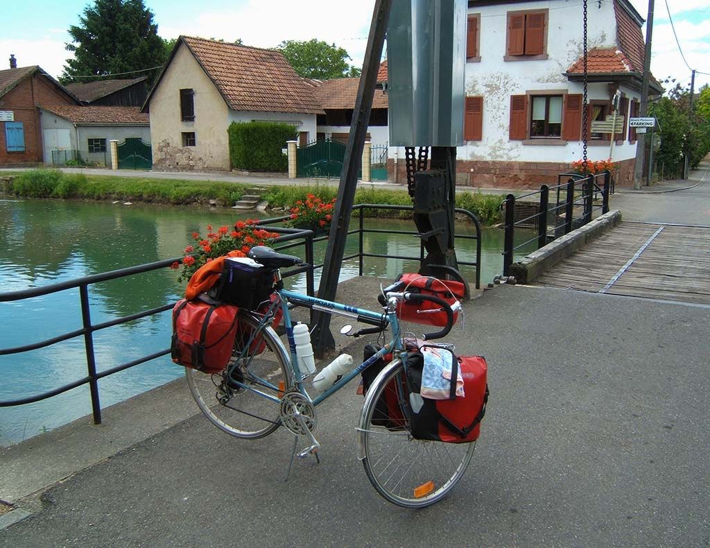

Bei längeren Touren mit Zelt bleibt mir gar nichts anderes übrig, als alle Taschen voll zu machen. Das ist auf den ersten Kilometern natürlich eine Umstellung wenn man sonst nur auf dem leichten Renner unterwegs war. Aber Probleme wegen Flattern hatte ich noch nie. Egal ob, wie auf dem Bild mit einem älteren CycleWolf Trekker oder mit dem aktuellen Koga Randonneur. Einzig bei meinem früheren 80er Jahre Koga Randonneur extra (welches ich leider leider verkauft habe) hatte ich mit Gepäck an der Gabel ein unangenehmes Aufpendeln. Das Problem wurde dann aber durch versetzen der Lowridertaschen nach hinten auf Höhe der Lenkachse beseitigt. Ich schiebe das aber auf die relativ verwindungsfreundliche Gabel zurück.
